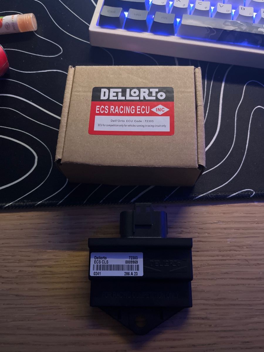

il y a 13 minutes, hugo2tp a dit :
bonjour, j’ai acheté un écu/cdi pour sym jet 4rx euros5 qui est bien compatible comme marquer sur la boîte mais je ne trouve pas l’emplacement, savez vous où cela se situe ?
Possible d'avoir une photo ou un lien?

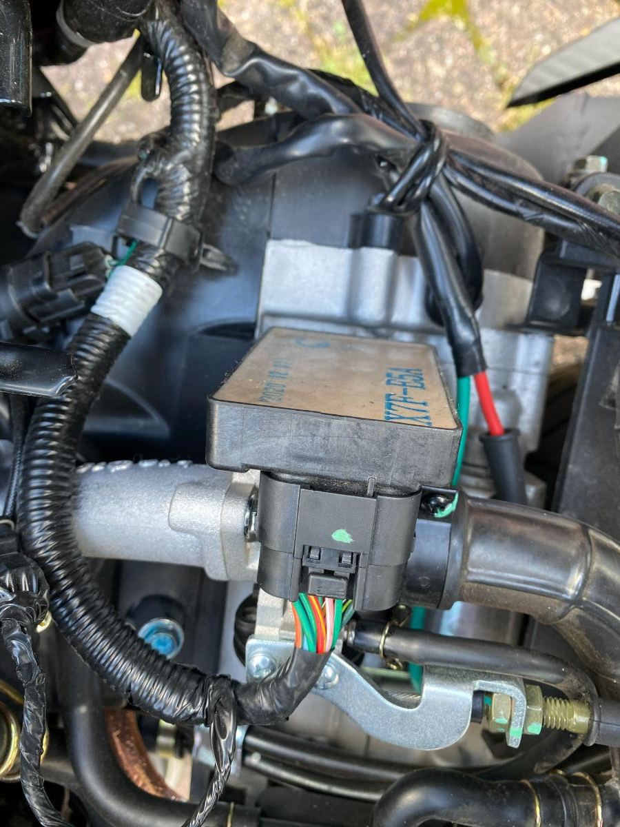

L'ECU est collé au boîtier papillon.
Modifié par Alain
Posté(e) (modifié)
il y a 6 minutes, Alain a dit :
Il provient de quel site?
Ce boîtier est prévu pour les SYM à carburateur piloté, or le Jet 4RX est équipé d'une injection...
il provient de rrd préparation, plusieurs site en vendent et indique pas cela, donc c’est fichu ? surtout qu’il est marqué euro 5 sur la boîte et chez sym à partir de l’euro 5 ils sont passé en injection…
Modifié par hugo2tp
il y a 1 minute, hugo2tp a dit :
En effet, c'est mort.
Tu peux toujours tenter de leur demander un remboursement en disant que la pièce n'est pas compatible, mais je doute qu'ils acceptent...

Effectivement en euro4, tous les Sym étaient en carburateur électronique.
et en euro5 c'est un ecu comme celui là, accroché directement sur le corps d'injection.
