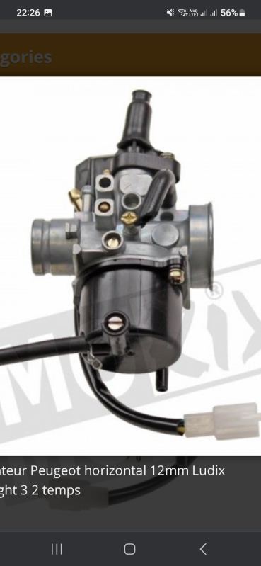

kevin6940054 Posté(e) le 15 novembre 2023 Auteur Signaler Posté(e) le 15 novembre 2023 Il y a 10 heures, Alain a dit : Salutations. Qu'est ce que tu as mis comme pot? Tu as modifié les réglages du variateur/carburateur? Un pot tecnigas j'ai l'impression que c'est le carburateur pirates qui bug pourtant tout allait bien vis daire visser presque à fond pouvez vous m'aider
Alain Posté(e) le 15 novembre 2023 Signaler Posté(e) le 15 novembre 2023 Il y a 3 heures, kevin6940054 a dit : Un pot tecnigas j'ai l'impression que c'est le carburateur pirates qui bug pourtant tout allait bien vis daire visser presque à fond pouvez vous m'aider C'est une copie de carburateur Dell'Orto? Je n'aime clairement pas les copies, mais bon... Tu as changé de pot, mais tu as fait les réglages en conséquence?
kevin6940054 Posté(e) le 15 novembre 2023 Auteur Signaler Posté(e) le 15 novembre 2023 c'est une copie de carburateur d'origine moi non plus mes j'avais pas les finances à ce moment la et la boîte à air aussi changé pour une démontable non j'ai rien touché il le fesait même avec pot d'origine aparament gicleur de 60 dessus la j'ai mis un 68 c'est bien sa? Demain j'essaie je vous tiens au courant merci beaucoup En gros il fonctionne une fois sur deux j'ai remplacer le starter par un manuel toujours pareille je sais plus quoi en penser

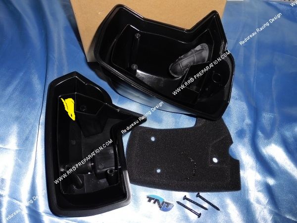

Alain Posté(e) le 16 novembre 2023 Signaler Posté(e) le 16 novembre 2023 (modifié) Le souci vient de la boîte à air démontable. Il faut faire une modification interne pour qu'elle laisse passer l'air correctement, sinon rien ne va. Voilà ce qu'il faut faire, percer où c'est indiqué en jaune: Modifié le 16 novembre 2023 par Alain
kevin6940054 Posté(e) le 16 novembre 2023 Auteur Signaler Posté(e) le 16 novembre 2023 Il y a 4 heures, Alain a dit : Le souci vient de la boîte à air démontable. Il faut faire une modification interne pour qu'elle laisse passer l'air correctement, sinon rien ne va. Voilà ce qu'il faut faire, percer où c'est indiqué en jaune: Merci beaucoup Alain faut percé à quel diamètre?
