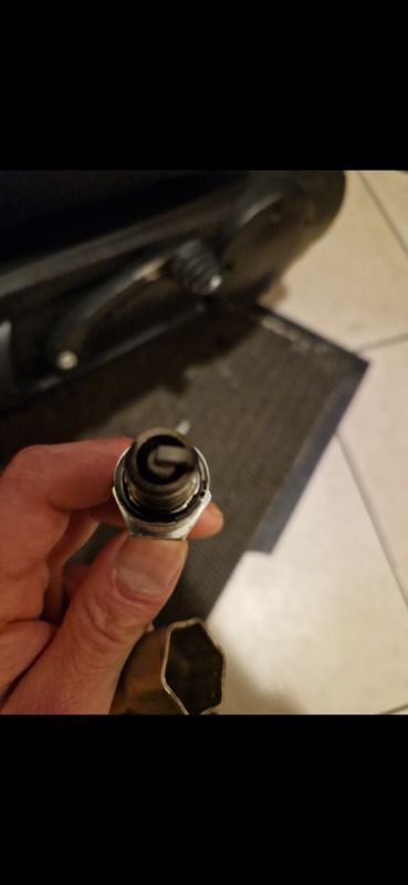

kevin6940054 Posté(e) le 23 novembre 2023 Auteur Signaler Posté(e) le 23 novembre 2023 Le 20/11/2023 à 13:55, kevin6940054 a dit : Merci beaucoup Alain Bonjour Alain ma bougie est bonne comme ceci à l’instant, kevin6940054 a dit : Bonjour Alain ma bougie est bonne comme ceci
Alain Posté(e) le 24 novembre 2023 Signaler Posté(e) le 24 novembre 2023 A première vue, on dirait que ton gicleur est un peu petit. Tu as changé d'huile?
