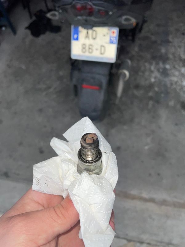

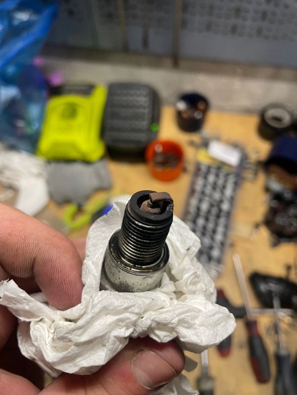

Voici la couleur de ma bougie avec le GP68 (photo 1) et le 70 (photo 2)
