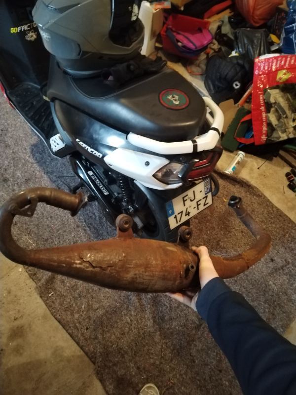

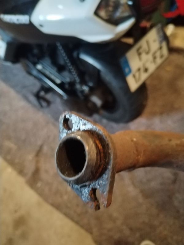

Justement ! Le yasuni R que je possède possède une rotule au cylindre ! Cependant je pense devoir retiré le joint cuivre à l'intérieur du cylindre pour pouvoir l'adapter car sinon il y a une énorme prise d'air.
(Voir les 2 photos jointes)

Ce n'est pas de ce type de rotule dont je parle, mais plutôt de ça:
Rotule pot YASUNI C16 Minarelli horizontal - Pièces d'origine - EasyParts.fr - Pièces et accessoires tous scooters et cyclomoteurs
Il faudra impérativement laisser le joint, sans celui-ci il y aura des fuites. Les cylindres Piaggio ont une forme spécifique pour accueillir le cône afin de ne pas avoir à monter de joint, mais ce n'est pas le cas chez Peugeot.

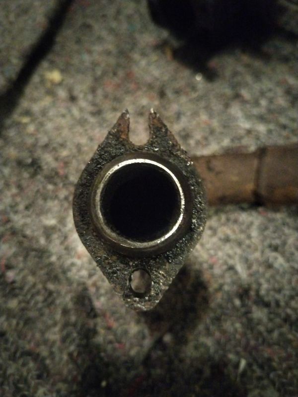

Pour l'adaptation du pot de zip sur "ludix" (moteur type ludix) tout d'abord j'ai essayé avec un cylindre démonté pour me repérer. Et bingo quand je fais correspondre le pot au cylindre sans le joint cuivré celui s'emboîte parfaitement au cylindre. J'ai du coupé un des deux trous de vis pour le faire passer dans le cylindre (voir photo jointe). Impérativement monter avec joint de pot + pâte à joint très haute température sinon prise d'air de partout ! N'en possédant pas j'ai essayé avec de la simple pâte a joint temporairement et aucune fuite d'air ;) Et d'ailleurs le pot ne touche nul part et on peut même mettre la béquille centrale sans toucher le pot ! Très bon point.
Conclusion enlever le joint cuivré, mettre un joint de pot, pâte à joint température et couper un des deux côté de la fixation de pot et le tour est joué ! (à voir sur le long terme)
