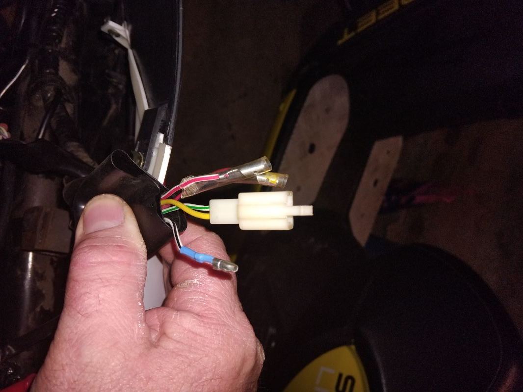

SCOOTER 67 Posté(e) le 5 mars 2024 Auteur Signaler Posté(e) le 5 mars 2024 Voilà les fiches que j'ai trouvé, déconnectées sans rien au bout, à coté du boîtier CDI présent.
Alain Posté(e) le 5 mars 2024 Signaler Posté(e) le 5 mars 2024 Le stator d'allumage est branché? Je suggère de regarder si les jauge de carburant et d'huile sont branchées, ainsi que l'éclairage arrière, le starter électrique sur le carburateur, etc...
SCOOTER 67 Posté(e) le 5 mars 2024 Auteur Signaler Posté(e) le 5 mars 2024 Bonsoir, tout ca a déjà été vérifié, et tout est branché...

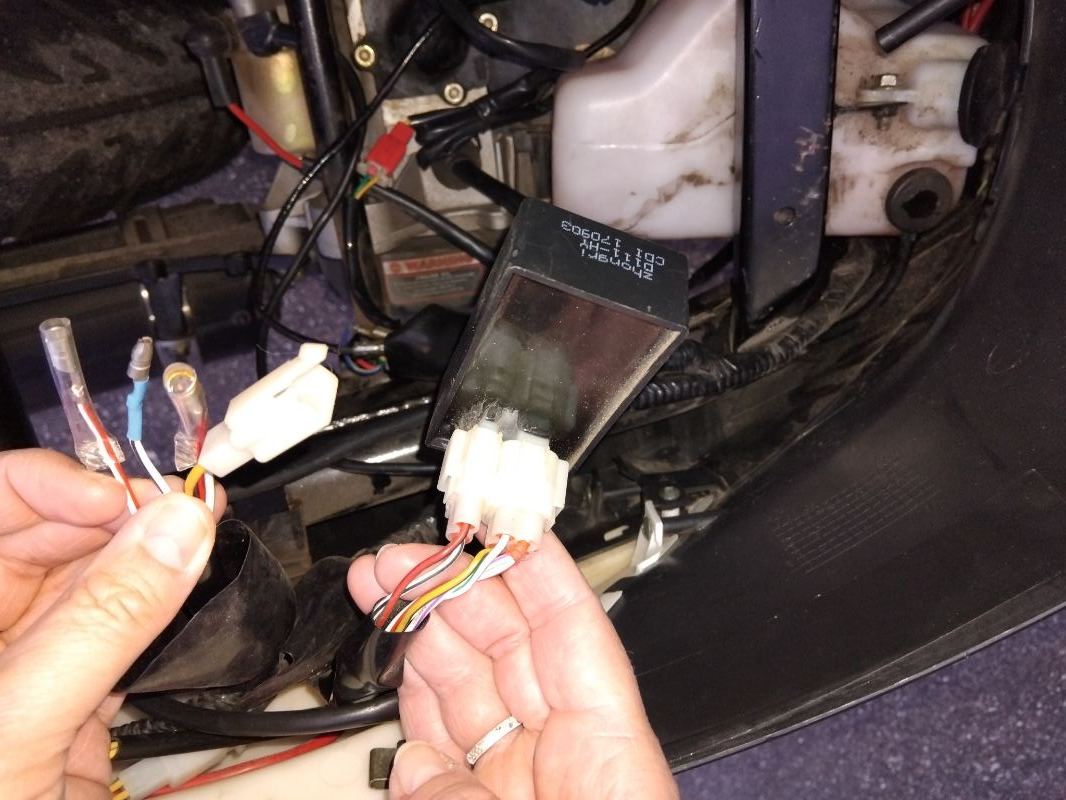

boostycom Posté(e) le 7 mars 2024 Signaler Posté(e) le 7 mars 2024 D'accord avec Alain, il n'y avait pas de 2t euro4 en 2019. Le tiens est sûrement un Mash Bibop fabriqué en 2017, et vendu en 2018, et sûrement immatriculé tout début 2019 La nouvelle norme euro4 s'appliquait au 01/01/2018, mais il y avait une tolérance pour distribuer encore des scooters euro3 tout au long de 2018. Mais pas en 2019, donc bizarre qu'ils aient accepté l'immatriculation du véhicule en 2019, saut si la vente a bien eu lieu en 2018 sinon, oui les fils débranchés , on dirait que ce sont ceux du stator. Donc que tu ais de l'étincelle sans ton stator est possible, si ton allumage est en DC si tu pouvais faire une photo de ton cdi, avec fils branchés visibles, je pourrais voir si c'est bien un cdi en DC Et si c'est en DC, il faut que la batterie soit en bonne forme. tu devrais tester au voltmètre ta batterie, et me donner la valeur.
SCOOTER 67 Posté(e) le 9 mars 2024 Auteur Signaler Posté(e) le 9 mars 2024 hello le scooter est bien de début d'année : 03 2019, je vous mets une photo du CDI Merci à tous pour vos retours qui m'aident! MERCI
boostycom Posté(e) le 9 mars 2024 Signaler Posté(e) le 9 mars 2024 Salut, Généralement les cdi qui ont 6 fils, sont des ac, mais il y a des exceptions. Donc l'idéal, c'est de tester le fils noir/rouge et une masse avec un voltmètre en position DC et en actionnant le démarreur, voir si tu as 12v ou pas. Teste aussi en position AC et donne nous les valeurs trouvées (ca ne devrait rien donner en position ac si le stator est effectivement pas branché) à faire selon ce schéma : https://www.boostycom.fr//img/cms/A CDIPLUG3.jpg tu peux pas essayer de rebrancher les fils du stator pour voir ce que ca donne ?
