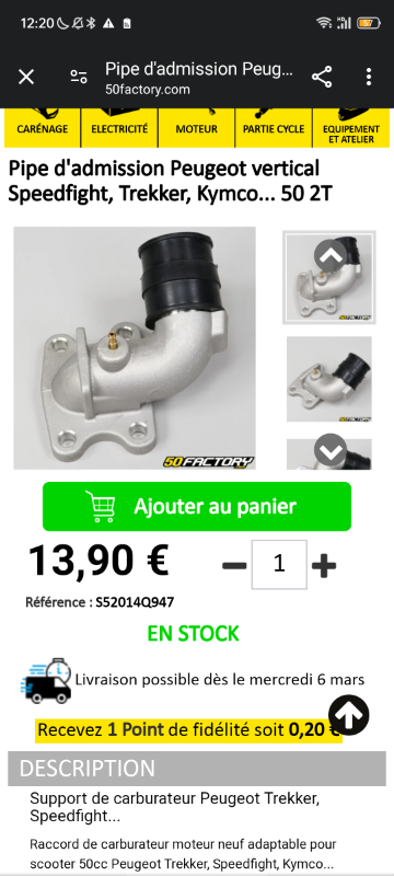

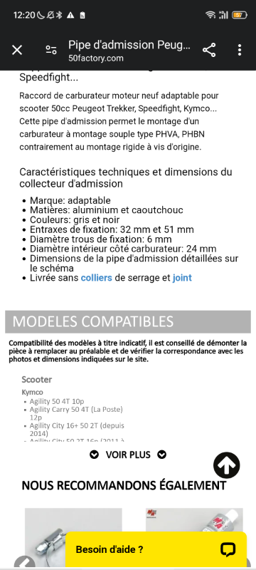

Youri1225 Posté(e) le 5 mars 2024 Signaler Partager Posté(e) le 5 mars 2024 Bonjour j'ai acheté une pipe d admission pour mon Kymco agility 2t mais je ne trouve pas le joint qui va avec pouvez vous m aider s'il vous plaît Lien vers le commentaire Partager sur d’autres sites More sharing options...
0 Yasss220 Posté(e) le 5 mars 2024 Signaler Partager Posté(e) le 5 mars 2024 Salut trouvé en 50secondes sur le même site... Joint de clapets Peugeot vertical air Speedfight, Trekker... 50 2T (50factory.com) Lien vers le commentaire Partager sur d’autres sites More sharing options...
0 Alain Posté(e) le 5 mars 2024 Signaler Partager Posté(e) le 5 mars 2024 Salutations. Malheureusement, cette pipe ne va pas sur les Agility 2t, mais sur d'anciens Kymco qui partageaient des pièces de moteurs Peugeot et Honda à cylindre vertical. Il n'existe pas de pipe d'admission à montage souple pour les Kymco 2t à moteur horizontal, à la rigueur un manchon se montant sur la pipe d'origine pourrait exister, mais rie n'est sûr. Lien vers le commentaire Partager sur d’autres sites More sharing options...
