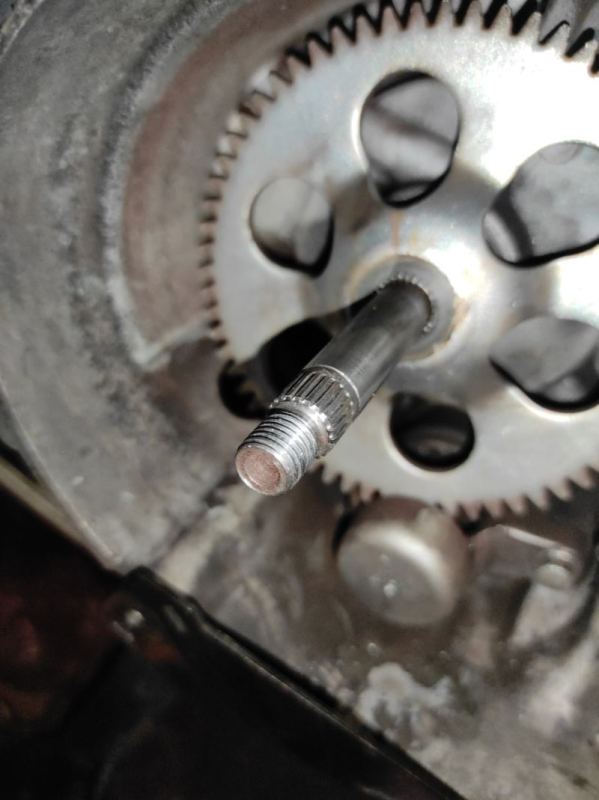

kelian55 Posté(e) le 25 mars 2024 Signaler Partager Posté(e) le 25 mars 2024 Bonjour j'ai foiré le filetage de la tige qui tient le variateur j'étais en train de rouler et la tout a sauté la courroie le variateur donc la tige est foiré comment pourrai-je faire Lien vers le commentaire Partager sur d’autres sites More sharing options...
0 Bader Posté(e) le 25 mars 2024 Signaler Partager Posté(e) le 25 mars 2024 Salut Tu as donc foiré le filetage du vilebrequin.... Une photo peut-être ? Lien vers le commentaire Partager sur d’autres sites More sharing options...
0 kelian55 Posté(e) le 25 mars 2024 Auteur Signaler Partager Posté(e) le 25 mars 2024 Je suis pas sur qu'il est foiré Lien vers le commentaire Partager sur d’autres sites More sharing options...
0 Bader Posté(e) le 25 mars 2024 Signaler Partager Posté(e) le 25 mars 2024 Met l'écrou dessus est test tu verras bien. Lien vers le commentaire Partager sur d’autres sites More sharing options...
0 Alain Posté(e) le 26 mars 2024 Signaler Partager Posté(e) le 26 mars 2024 Salutations. A première vue, il est mort, son remplacement sera donc nécessaire. Pour refaire tout ça sans se ruiner: Kit de joints moteur complet Peugeot Ludix LC / Kisbee | MAXISCOOT Roulements vilebrequin et joints Peugeot Ludix / Kisbee | MAXISCOOT Vilebrequin type origine Peugeot Ludix / Kisbee | MAXISCOOT Lien vers le commentaire Partager sur d’autres sites More sharing options...
0 kelian55 Posté(e) le 28 mars 2024 Auteur Signaler Partager Posté(e) le 28 mars 2024 Je pas rien y faire sans le changer ? Lien vers le commentaire Partager sur d’autres sites More sharing options...
