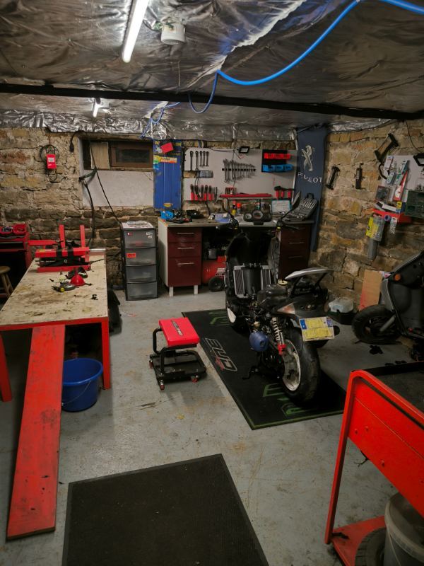

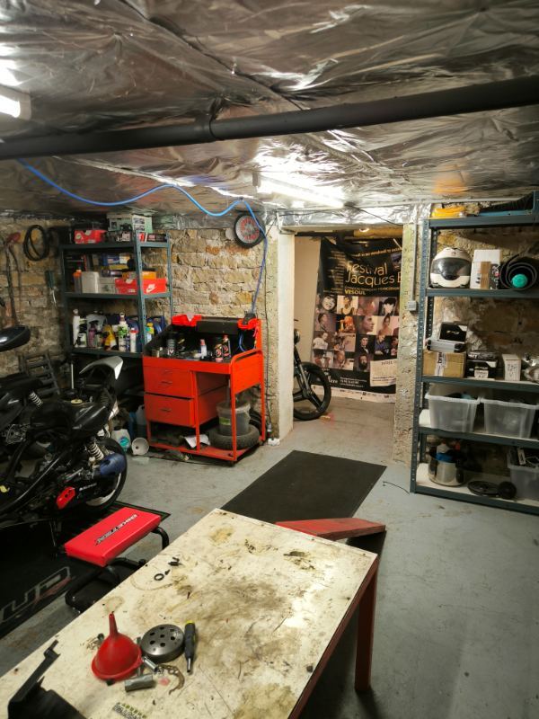

Merci,tu as pas tout vu !
C'est calculé pour 2 poste de travail.
Chaque établi à un embout pour l'air comprimé.
Même la fontaine de nettoyage vintage.

2 néon et un spot halogène au dessus de chaque tableau à outils c'est un minimum pour bosser et parfois je sort la baladeuse.....
Les sous sol et cave c'est grave sombre.

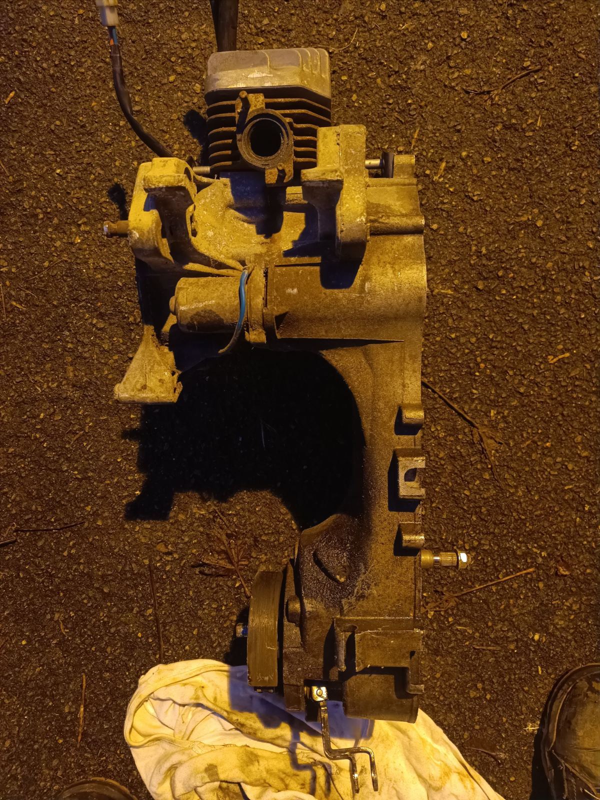

ça bloque totalement par moment, mon neveu a fait un tour avec il est revenu a pied, par ce que le kick était totalement bloqué, la volute était cassé mdr... ça va il avais pas loin et ma sœur a la voiture, donc je pense qu'un doigt métallique serait le bienvenu avant un nouveau montage cylindre piston et après zabu seras repartit sur les routes !! :ouf:
  • Haha 1
il y a 15 minutes, zabu72 a dit :
Des fois sa sort pas faut ouvrir ça à quand même l'air d'être un gros morceau :sweating:
  • Triste 1
il y a 9 minutes, Bader a dit :
J'ai eu le cas sur le keeway que je retape le weekend dernier,
Des minuscules morceaux de limailles étaient rentrés dans les roulements du vilebrequin, quasi invisibles à l'oeil nu, fais qu'ils grippaient et tournaient pas librement sans ouverture du carter je pouvais toujours remonter un cylindre neuf j'aurais été dedans, même le BM a pris un coup j'ai essayé de rattraper comme je peux au papier à poncer.
Je conseille vivement d'ouvrir, et même de remplacer roulement et spy tant qu'à faire, c'est chiant et un poil long mais au moins on repart sur une base saine.
il y a 2 minutes, Yasss220 a dit :
