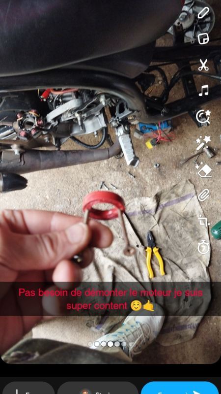

déjà les mecs me contactes en me parlant d'un carburateur, avant de comprendre que moi c'était pour un kit, puis ils me parlent de traces sur le piston et cylindre, bah en même temps si la tige de biel ne bloquer pas, j'aurais pas cherché a démonté et remonté ils sont abrutis je crois
up j'ai reçu le nouveau y a eu de la casse au montage, j'ai cassé un segment noir donc j'attends mes commande, et la bécanerie me renvois ma commande, car il parais que l'axe de la biel était sale
bon ben j'ai tout remonter et ça fait pareille, le kick et moue, sinon y a un peu de compression mais mon kick et mou et bloque par moment, ça pourrais venir d'un joint de spi ?

toujours pas non, un moment ou je faisais mon réglage carburateur oui il démarrer et calais aussi tôt, mais difficile de faire le réglage avec un kick qui accroche pas, j'attends une autre boîte a kick, car je suis peut être le pote a pas de chance et que je me suis fait avoir sur deux boîtes, je devrais recevoir ça demain, donc on verras :)
et ça ne viens pas du kit 50 finalement, ni de la tige qui passe dans la biel ...
