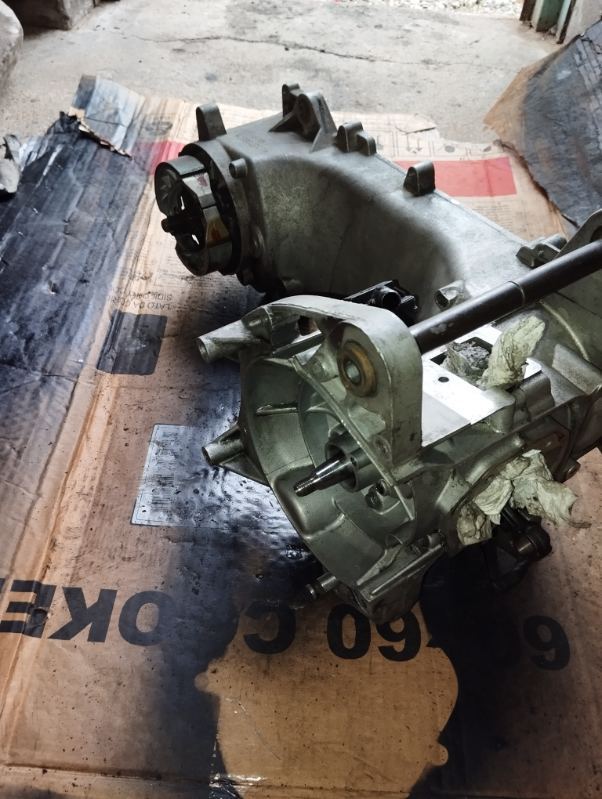

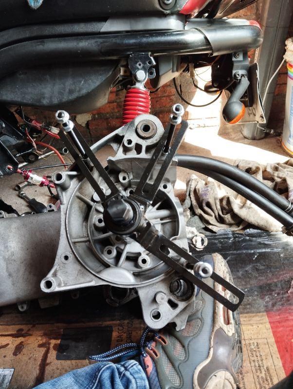

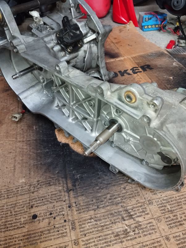

merci pour ta réponse badour, j'ai réussi a l'ouvrir le bm, je vais poster des photos, le vilebrequin était encore dur même après avoir démonté, je pense que le serrage a foutu la merde j'ai retrouvé de la limaille alors que j'ai pas encore enlevé le roulement qui bloque coter kick, ça m'empêche de retirer le vilebrequin, j'ai mis des petits coups de marteau sur la tige du vilebrequin avec un marteau que j'ai entouré d'un chiffon pour pas tout casser, le vilebrequin retourne normalement alors que j'ai pas encore enlevé le roulement spi coté kick, du coup demain j'ai un rendez vous et je vais re tenté après mon rendez vous,
il y a 11 minutes, Bader a dit :
Faut bien chauffé le carter en alu pour frapper sur le vilebrequin chose pas recommandé tu y met deux l'une au dessus de l'autre en principe bien chauffé ça devrait sortir presque tout seul
je teste ça demain, mais c'est franchement compliquer, en plus j'ai bloqué une tige de l'outils easyboost dans le carter, c'est la merde ...
