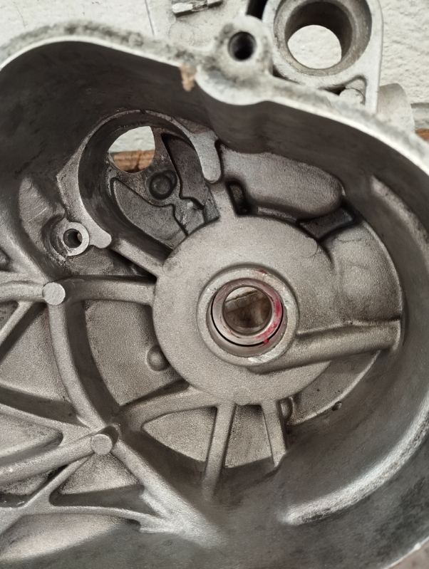

Bonsoir :aplus: trouvez vous que tout est normal ? car un mec m'a dit que j'avais peut être un bout de segment dans le bas moteur car voir photo et vidéo... en tout cas c'est sur que j'ai serré, le nouveau cylindre piston arrive, j'ai pris un kit 50 en priant que le ct des deux roues ne passe pas :ouf: merci d'avance pour vos futures réponses :) up je peux pas poster de vidéo grrr mais mes segments étais intactes mais mon kick bloque et le vilebrequin bloque par moment...

il y a 24 minutes, Bader a dit :
Mais y'as pas de roulements dans la boîte à kick
Ça m’a pas choqué quand je l’ai lu, moi j’en ai un, le bout de l’arbre de transmi primaire vient s’y loger
Il y a 3 heures, Bader a dit :
Mais y'as pas de roulements dans la boîte à kick :blink:
sur les ludix si je te montre demain si tu veux ^^
ou peut être que je me suis mal exprimer je sais pas mais tu verra demain
il y a 1 minute, Yasss220 a dit :
après avoir vu plusieurs boîtes à kick sur internet je confirme tu t’es mal exprimé xD
Bah non y a un roulement côté kick et un côté allumage,  y en a deux, bref je suis tomber sur un vieux joint moteur du coup il s'est déchiré au montage, faudra j'attends mardi pour en acheter un vrai et bien sûr que je vais me plaindre au site, du coup demain je nettoie le cadre et je commence à monter mon cylindre piston

Il y a 4 heures, Bader a dit :
Oui j'ai déjà vu ça récemment mais pas sur pigeot pas en 2t de sur vu le nombre de Peugeot horizontal que j' ai fait ces dernières années je l'aurais remarqué je pense .....
Si tu me montres un roulement dans une boîte à kick de Ludix attention en monte d'origine pas un truc fixé à la colle époxy,je veux bien revoir ma position sur les blondes intelligente et les licornes :ouf:.
slt badour nan mais je te montre taleur mdr
il y a 58 minutes, zabu72 a dit :
On le vois juste à l'envers mais j'ai raison, sujet clos mde
  • Haha 1
Alors effectivement c un roulement mais c’est tout sauf la boîte a kick que tu montres, c’est le demi carter coté variation:siffle:
  • Haha 2
Il y a 1 heure, Yasss220 a dit :
j'ai pas dis que je le monter, j'ai dis qu'il y avais un roulement dans la boîte a kick :D
il y a une heure, Bader a dit :
Heureusement que tu en as un dans le demi carter côté variateur mais ce n'est pas dans la boîte à kick.
bah si par ce que pour refermer je pause quoi dessus ? :ouf:
il y a 19 minutes, zabu72 a dit :
Bah par hasard une couronne dentée de démarreur ou un variateur par exemple :ouf:
C'est un roulements de vilebrequin côté variateur.
  • Haha 1
Il y a 1 heure, Bader a dit :
oui mais y a le cul du roulement bref mdr je le vois de dans par ce que la variateur et démonter je me comprends lol...
sinon les joints spi, vaut mieux les montés une fois le bm remonter ou faut en profiter pendant qu'il est démonter ?
question bête je crois la :P:blink:
