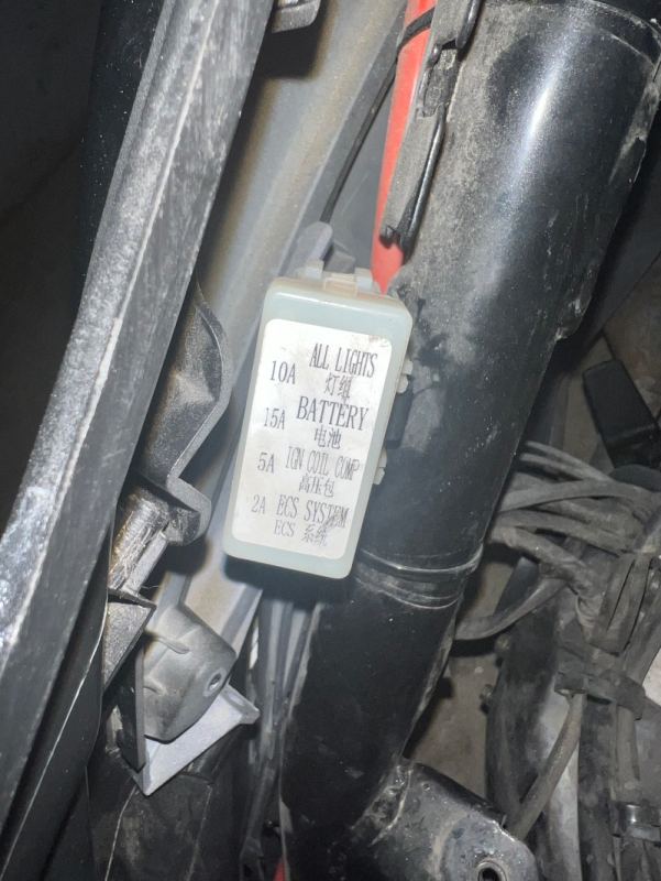

Illmatthi Posté(e) le 26 mai 2024 Auteur Signaler Posté(e) le 26 mai 2024 il y a 17 minutes, Alain a dit : Il y a plusieurs fusible sur le scooter? Je ne connais pas assez les SYM, surtout les modèles récents. Il est équipé d'une injection? Oui c’est un scooter à injection et j’ai 4 fusibles je te joins une photo.
Alain Posté(e) le 26 mai 2024 Signaler Posté(e) le 26 mai 2024 L'éclairage se met en fonction en mettant le contact ou uniquement lorsque le moteur est allumé? Ce qui est bizarre, c'est que le scooter ne fonctionne plus lorsque le fusible grille. Il est possible qu'il y ait un relais pour les phares, celui-ci pourrait se mettre en court circuit.
