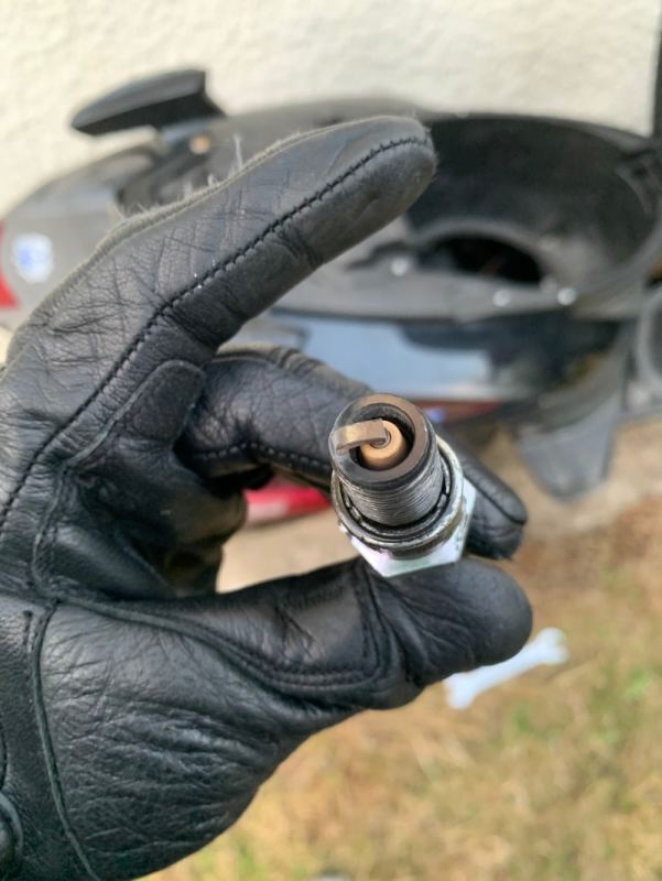

J’ai un souci avec mon scoot, Aprilia Sr 50 motard 2017, au niveau de la variation je pense…
il accélère bien au démarrage, gueule pas mal, puis se calme et mets beaucoup de temps à monter à 50 sur du plat…
Impossible de dépasser les 40 dès que ça monte un peu… comme si la courroie n’arrivait pas à monter..
La bougie a une très bonne couleur, gicleur de 80, la carburation m’a l’air nickelle..
Je vais changer la variateur dans 2 jours, je ferai un update..
D’ici là je ne sais pas si quelqu’un peu me répondre.. J’ai des galets de 6.2g en 16X13 (petit et ne remplissent pas tout l’espace de l’emplacement galet du variateur)
Je vais mettre des 19X 15.5 je crois, c’est la taille qui correspond pour mon variateur, je sais pas si ça changera quelque chose
J’ai un ressort malossi blanc, j’ai pensé peut-être mettre un jaune.. mais ça m’a l’air bizarre je suis qu’en kit 50..
