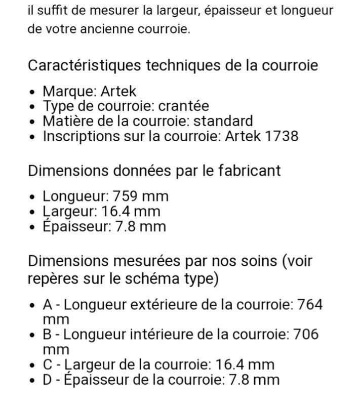

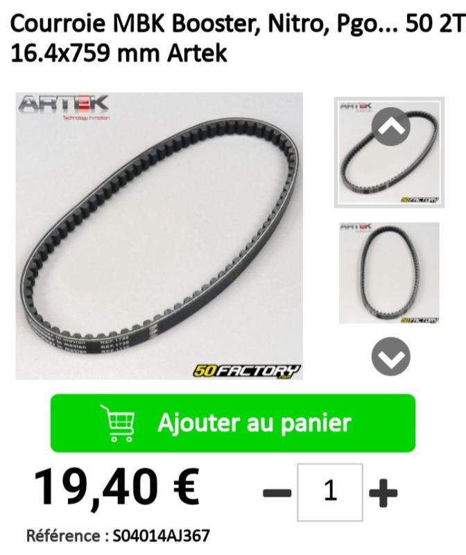

Hello Fred je veux bien avoir une malossi si tu as la référence en 16,5 et 764 voir 766 éventuellement sachant que je dépasse 1 mm du correcteur.
Mais sur les sites les dimensions qu'ils donnent en fait ça correspond jamais quand je mesure ,  je sais pas si ça t'est arrivé du coup moi je regarde sur 50Factory il y a le mec qui commande qui déballe et qui donne les vrais dimensions. Comme ici.20240616_202211.jpg.7763f92eeeb66da31b45f2bc2e95579b.jpg20240616_202317.jpg.5d03041c6763dbc0a5bc9a0593fc473f.jpg
