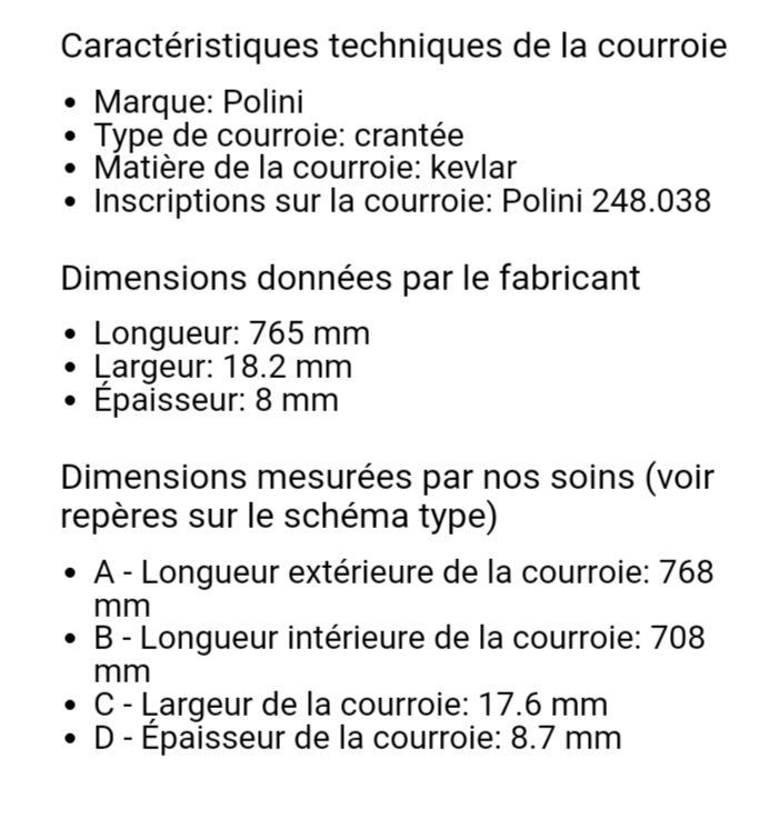

0 Yasss220 Posté(e) le 2 juillet 2024 Signaler Partager Posté(e) le 2 juillet 2024 Salut jette un oeil, elle a 0.5 de plus que la athena dont tu parles mais ça ferait l'affaire en ajoutant une ou deux rondelles de calage https://www.franceequipement.com/fiche/produit/62387///46526 1 Lien vers le commentaire Partager sur d’autres sites More sharing options...
0 stalker67 Posté(e) le 2 juillet 2024 Auteur Signaler Partager Posté(e) le 2 juillet 2024 Il y a 2 heures, Yasss220 a dit : Salut jette un oeil, elle a 0.5 de plus que la athena dont tu parles mais ça ferait l'affaire en ajoutant une ou deux rondelles de calage https://www.franceequipement.com/fiche/produit/62387///46526 Merci à toi , ça a l'air pas mal du tout juste que souvent ce qui est écrit en dimension , après quand tu mesures au niveau de la longueur ça correspond très rarement sur le site de 50Factory eux ils donnent les mesures constructeurs et après il mesure par eux-mêmes et souvent ça correspond pas je vais me renseigner mais merci Il y a 2 heures, Yasss220 a dit : Salut jette un oeil, elle a 0.5 de plus que la athena dont tu parles mais ça ferait l'affaire en ajoutant une ou deux rondelles de calage https://www.franceequipement.com/fiche/produit/62387///46526 Voilà regarde la courroie que tu m'as envoyé la référence Polini c'est exactement la même et les données sont différentes après mesure ... Franchement c'est chiant , pareil quand tu commandes des galets quand tu mets sur la pèse ça correspond jamais ou très rarement Lien vers le commentaire Partager sur d’autres sites More sharing options...
