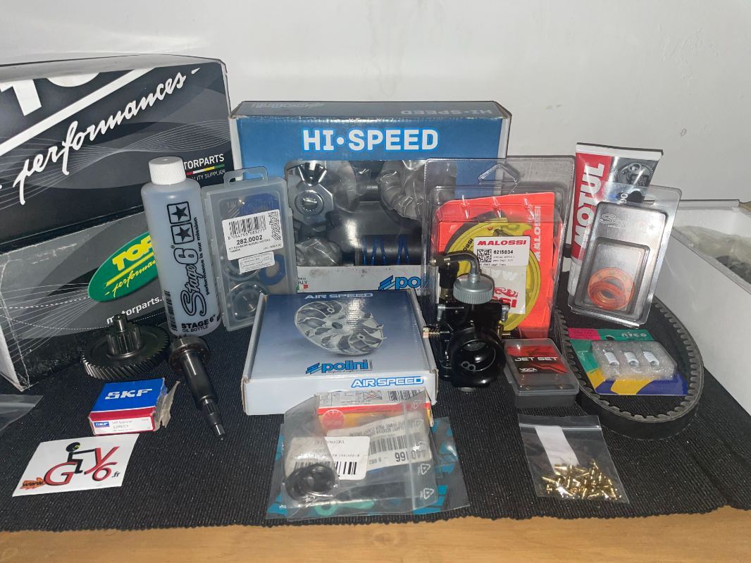

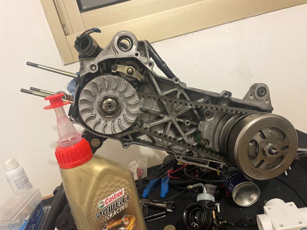

Mon scooter est un modèle TNT Roma 2T prototype. J'ai installé un kit 70cc Top Perf fonte black trophy légèrement retravaillé, un variateur Polini Hi Speed avec courroie et joue fixe Polini, des clapets Doppler, une BAA préparée pour optimiser le flux d’air, un Embrayage Conti crx et un pot Yasuni R. Après avoir installé le carburateur Motoforce, j'envisage d'ajouter un correcteur de couple grande plage Top performances et un variateur grande plage, ainsi qu'une courroie overrange Malossi Minarelli court 815mm.

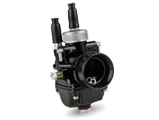

L’installation du carburateur 21 PHBG a été d'une facilité déconcertante. Grâce à sa compatibilité avec la boîte à air d'origine et son montage instantané en lieu et place du carburateur d’origine, j'ai pu le faire moi-même sans aucune difficulté. En termes d'installation, je lui donne un 10 sur 10. Cependant, le réglage a été un peu plus compliqué, le modèle que j'ai reçu était équipé d'une aiguille W16, non adaptée à ma configuration. Ce qui m'a obligé à effectuer quelques ajustements, comme l’usage d'une aiguille W9. Je lui donne donc un 4 sur 10 pour le réglage.
Après avoir parcouru environ 2000 km avec ce carburateur, je peux affirmer que les performances sont sensiblement améliorées. Les accélérations sont plus franches et un gain de vitesse de 2 km/h a été observé. Je lui octroie 8 sur 10 pour les performances. Concernant la consommation, elle a légèrement augmenté à environ 11L pour 60km parcourus, ce qui m'incite à lui donner un 6 sur 10. En ce qui concerne la fiabilité, rien à redire il reste assez performant et malgré quelques signes d'usure après un certain temps, je lui donne un solide 7 sur 10 pour le rapport qualité-prix.
Recommandations, suggestions et Conseils
Si vous êtes un possesseur de kit 70cc minimum, le carburateur 21 PHBG pourrait être une bonne alternative compte tenu de son prix. Cependant, gardez à l'esprit que le réglage peut être compliqué et que certaines modifications peuvent être nécessaires, ce qui n'est pas à la portée de tout le monde. En termes de suggestions, je pense que le produit pourrait être amélioré avec une cuve en métal fournie d'origine. Malgré ces petits inconvénients, il offre un bon rapport qualité-prix et offre de bonnes performances pour son coût. Ma note globale pour ce carburateur est de 7 sur 10.
Avantages du produit
Facile à installer : Ce carburateur se monte en lieu et place du carburateur d'origine sans difficulté.
Améliore les performances du moteur : Il a permis une accélération plus franche et un gain de vitesse de 2 km/h.
Robuste : malgré un usage prolongé, il ne montre aucun signe d'usure notable.
Bon rapport qualité-prix : Pour son prix très bas, il offre des caractéristiques intéressantes.
Inconvénients du produit
Difficultés de réglage : Les réglages sont compliqués et longs. J'ai dû changer l'aiguille W16 livrée avec par une W9.
Augmente la consommation de carburant : Ma consommation a légèrement augmenté après son installation.
Problèmes de fuite : J'ai dû faire des ajustements pour éviter les problèmes de fuites.
L'absence de cuve en métal : Une cuve métallique aurait été préférable pour éviter des déformations avec le temps.
Bilan et note globale
Même si j'ai rencontré des soucis pendant les réglages et dû apporter quelques correctifs, ce carburateur reste une bonne alternative à bas prix. Cependant, je le recommande uniquement aux possesseurs de kit 70cc minimum compte tenu des difficultés que j'ai rencontrées. Globalement, j'attribue une note de 7 à ce carburateur. Bien que le Dell'Orto reste une référence, le carburateur 21 PHBG de Motoforce Racing représente une option abordable sur le marché.

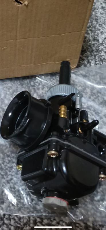

Je l’ai reçu dans un état quasi neuf il avait à peine tourné, la sortie de dépression avait du jeu je l’ai rectifiée et étancheifiée à la pate à joint aucun problème jusque maintenant
Question 14As-tu rencontré des problèmes de fuite ou de dysfonctionnement ?
j’ai dû enlever la rondelle anti emulsion et redescendu les languettes qui retiennent le flotteur afin de permettre à ce dernier de s’ouvrir completement, aussi j’ai légèrement fraisé une cuve achetée séparément car la cuve plastique d’origine se déforme avec le temps , pour permettre au flotteur de descendre de quelques dixieme de plus

Kit 70cc top perf fonte black trophy légerement retravaillé, variateur Polini Hi speed avec courroie et joue fixe Polini, clapets doppler, BAA préparée pour optimiser le flux d’air, Embrayage conti crx Yasuni R
Question 18Si oui, quel produit as-tu ajouté ?
En attente de la réception d’un correcteur de couple grande plage Top performances et d’un variateur grande plage, courroie overrange Malossi minarelli court 815mm
