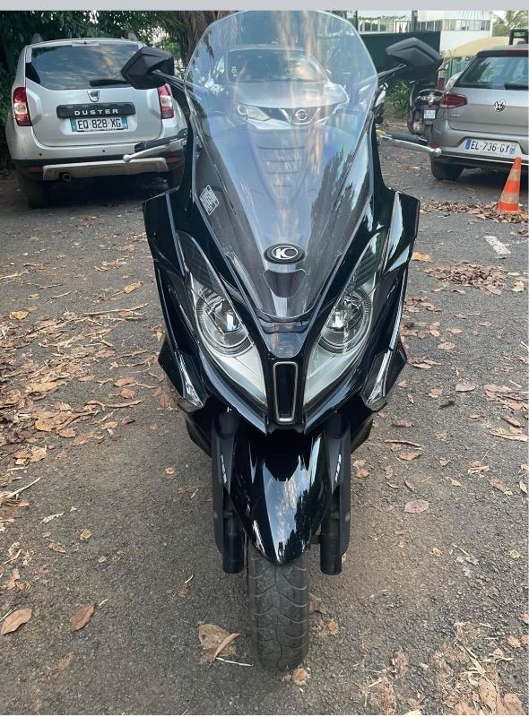

le temps de passer mon A2 j'ai voulu me faire plaisir et changer mon sym joyride de 2009 contre un kymco downtown de 2020 mais je trouve qu’il pousse moins, qu’il a mois de patate au démarrage et a moins de couple.  à part changer échappement, embrayage, variateur est ce que par exemple il existe des culasse surcompresser ? Ou un cdi qui augmente la puissance ? Ou peut on le débrider quelque part ? Que puis-je faire pour augmenter sa puissance ?

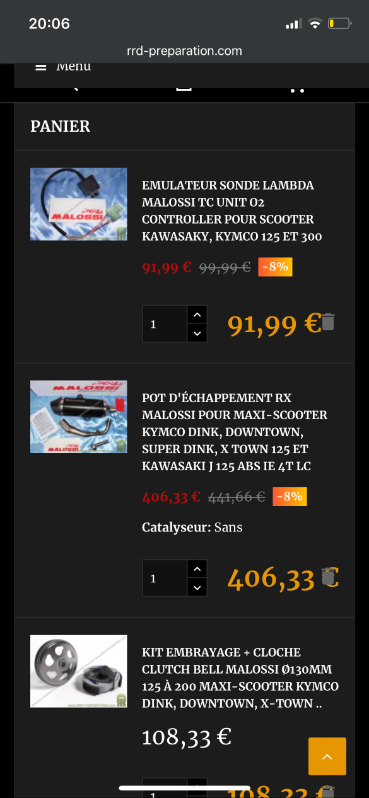

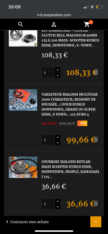

Donc du coup c’est pas comme sur les 50cc ou on peux trouver des culasses surcompressé, des vilebrequins renforcer, Des cylindres des pistons à forte compression ? On ne peux plus vraiment modifier. Autant s’acheter un Tmax et rouler en 500cc on peux pas avoir un jouet léger avec plein de chevaux sous la selle ?
Si j’achète ça déjà vous pensez que je peux gagner réellement en puissance/couple/reprise et surtout je veux du départ arrêter, tous les laisser sur place au feu rouge
Il y a 1 heure, Alain a dit :
Je pense déjà que rien qu'avec un échappement Arrow et un variateur, ça doit déjà mieux fonctionner car es perfs sont pas mal étouffées par les normes antipollution...
Et avec ce que je compte commander plus haut les normes anti pollution je pourrais les contourné ? Je vais remettre la commande et dit moi si je dois rajouter quelque chose stp ☺️
Il y a 18 heures, Alain a dit :
Le choix des pièces est bon, mais par contre évite RRD comme la peste. Ce site n'est pas sérieux du tout, c'est connu.
