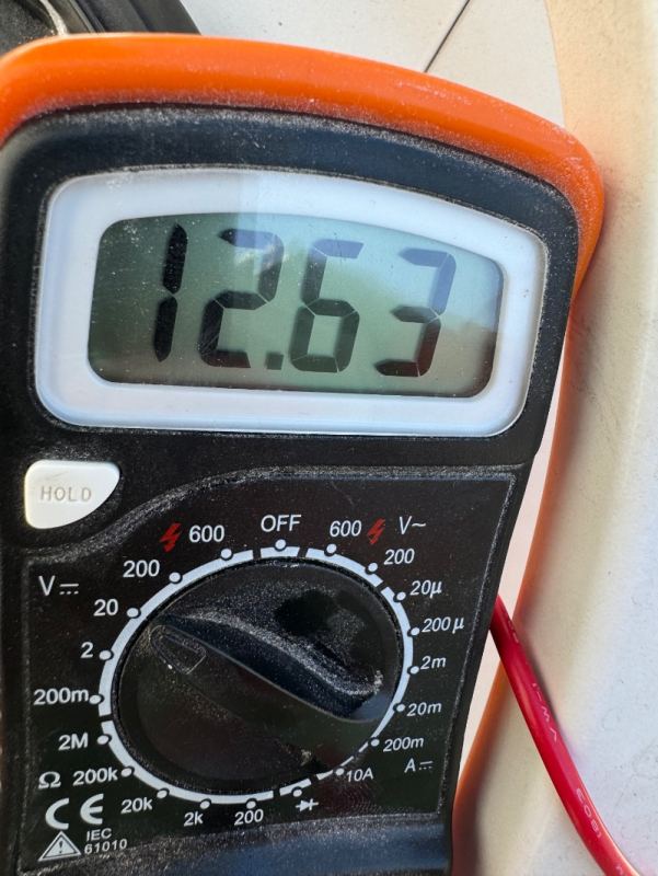

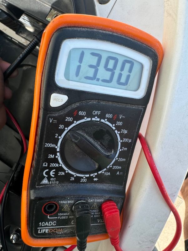

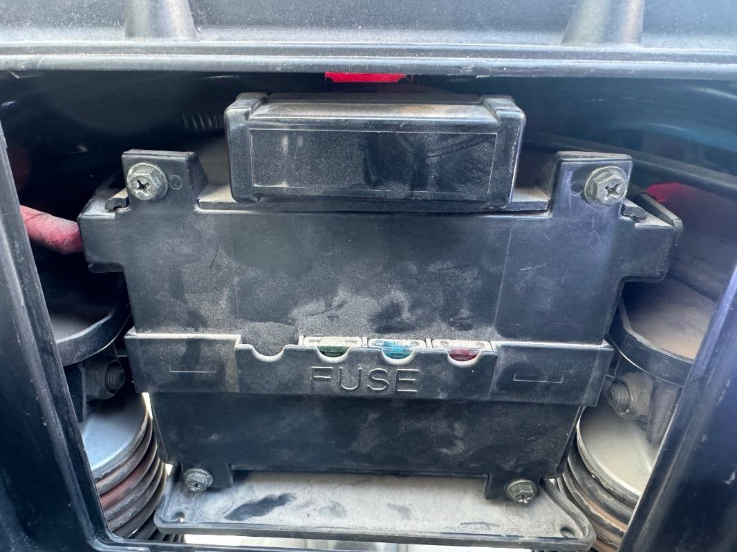

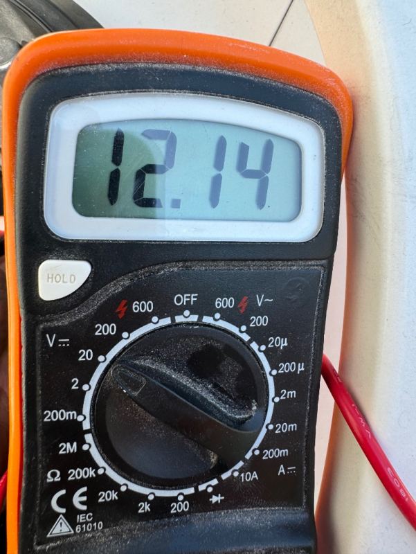

Johnkco Posté(e) le 5 août 2024 Auteur Signaler Posté(e) le 5 août 2024 J’ai bien regarder toute les connexions, tout est bien serrer en plus il y a la plaque qui maintient la batterie par 4 vis donc c’est pas ça
