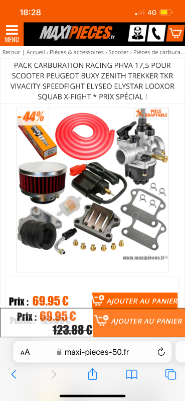

Brandon72 Posté(e) le 15 août 2024 Auteur Signaler Partager Posté(e) le 15 août 2024 C’est ce pack là que j’ai acheté. Lien vers le commentaire Partager sur d’autres sites More sharing options...
Alain Posté(e) le 15 août 2024 Signaler Partager Posté(e) le 15 août 2024 Je ne suis clairement pas fan des copies de carbus Dell'orto. Regarde la couleur de ta bougie, il est fort probable que ton gicleur soit trop petit. Lien vers le commentaire Partager sur d’autres sites More sharing options...
