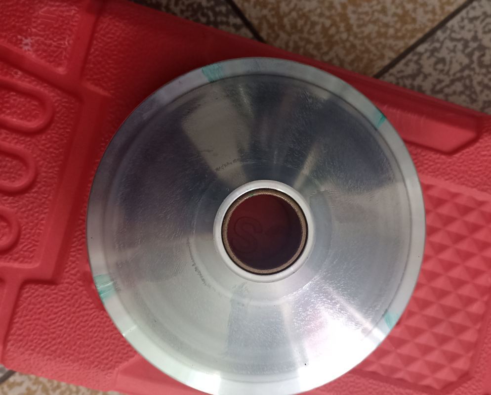

prend un marqueur tu trace un trait sur ton variateur du centre jusque au bord tu part rouler et après tu re démonte tout puis nous dit combien il te reste du trait tracer sa aidera un peu plus a savoir si il faut plus  ou pas mais pour moi tes galet son trop lourd si il gueule et avance pas

@fred82000bonjour je viens de rentrer et démonter le variateur je t'envoie la photo par contre avec les galet de 4.5 gr la le démarrage et toujours aussi merdique et à partir de 45/50kmh j'ai la variation qui je sais pas comment expliquer vibre ou je sais pas je le ressens quand je roule dans la selle comme un truc qui tourne et vibre j'avais pas sa avec des galet plus lourd genre 5gr je sais pas d'où ça vient par contre niveau reprise ça va rien a dire juste le démarrage qui mouline et part d'un coup et vitesse de pointe 70/75kmh donc bien
