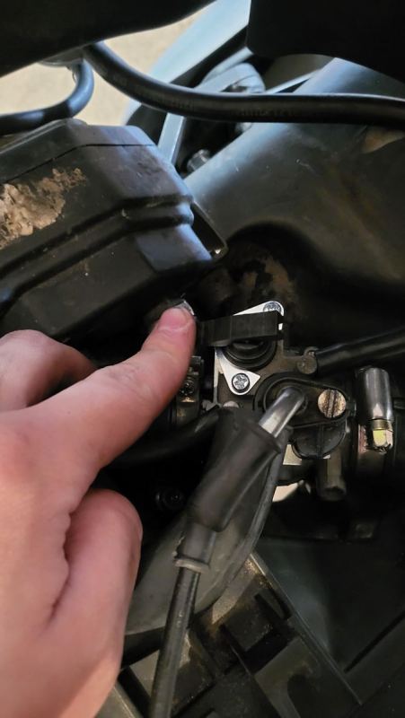

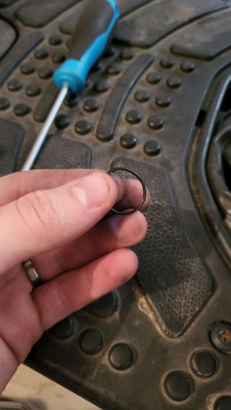

0 ProtectDreams Posté(e) le 22 août 2024 Auteur Signaler Posté(e) le 22 août 2024 J'ai installé le starter. Première chose. Il faut appuyer dessus. Mais il ne reste pas appuyé. je ne comprends pas comment io fonctionne. Et j'ai un joint qui va avec le sachet. Mais je ne sais pas ou le mettre. Car c'est la petite plaque à visser qui va dans la rainure. Bon j'ai compris pardon. Il faut mettre la plaque plus haut. Mais le bouton reste la tête en bas. Il a du jeu.
0 Yasss220 Posté(e) le 22 août 2024 Signaler Posté(e) le 22 août 2024 Bah normal qu’il soit en bas, faut le lever pour activer et baisser pour désactiver.

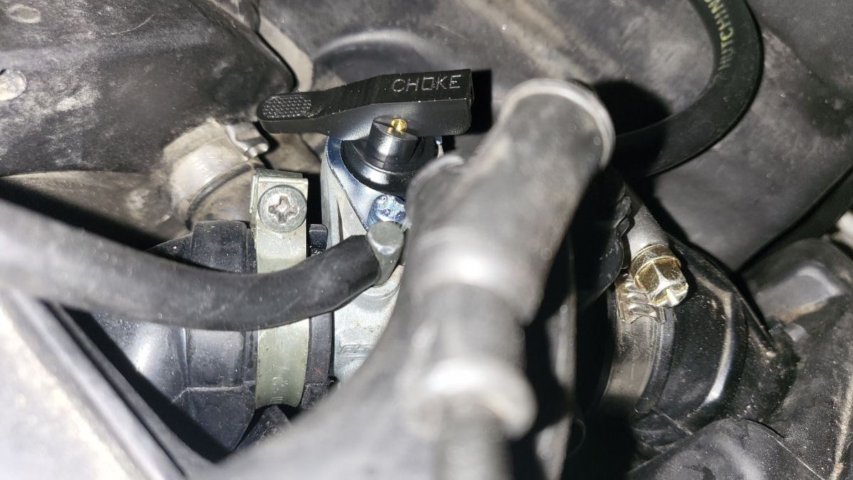

0 ProtectDreams Posté(e) le 22 août 2024 Auteur Signaler Posté(e) le 22 août 2024 Merci. Ok mais j'ai rien compris à comment ça fonctionne. J'ai vus que c'était possible de lever. Quand le starter est levé donc tout droit. Le scoot cale tout de suite. Si il est comme sur la photo. Le scoot démarre et tient le ralenti. Mais je je remonte après le bouton il cale. Désolé de vous ennuyer avec ça. Mais j'ai rien compris à comment ça fonctionne.
0 Alain Posté(e) le 22 août 2024 Signaler Posté(e) le 22 août 2024 Le joint va dans la gorge du starter. Il faut bien enfoncer la pièce et ensuite mettre la plaque à visser. 1
0 ProtectDreams Posté(e) le 22 août 2024 Auteur Signaler Posté(e) le 22 août 2024 Oui j'ai bien fais ce que tu me dis. Mais je ne comprends pas comment l'utiliser. Mon scoot de tiens pas le relentis quand je monte la tirette. Par contre quand je mes la tirette à l'horizontale le scoot tient le ralenti. Si je la remonte pendant qu'il tourne il cale. Je ne capte rien à comment ça fonctionne.
0 Yasss220 Posté(e) le 22 août 2024 Signaler Posté(e) le 22 août 2024 Il y a 1 heure, ProtectDreams a dit : Merci. Ok mais j'ai rien compris à comment ça fonctionne. J'ai vus que c'était possible de lever. Quand le starter est levé donc tout droit. Le scoot cale tout de suite. Si il est comme sur la photo. Le scoot démarre et tient le ralenti. Mais je je remonte après le bouton il cale. Désolé de vous ennuyer avec ça. Mais j'ai rien compris à comment ça fonctionne. Un starter est fait pour donner + d’essence a froid pour que ça démarre plus facilement, tu penses bien que si tu l’actives quand t’as déjà démarré ça va caler… Donc si tu montes la tirette moteur tournant, il a déjà un peu chauffé et le trop plein d’essence le fait caler Par contre, demain matin qd il sera bien froid, tu galereras plus à démarrer, tu as justes a lever la tirette et une fois démarré tu la rabaisses, plus besoin d’insister sur le kick. 1
