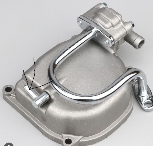

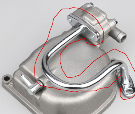

Kevin28 Posté(e) le 24 avril 2025 Auteur Signaler Posté(e) le 24 avril 2025 (modifié) Alors, ça fait longtemps mais, j'ai changé ma courroie, j'ai donc perdu un peu d'accélération mais j'ai gagné en pointe, (55 compteur contre 60 maintenant (60compteur = 54 réel)., J'ai mes galets qui sont un peu défoncés je vais les changer et mon embrayage pour changer la courroie je ne peux pas le pousser avec mes 2 mains je dois faire levier avec un tournevis (je dis ça au cas où ce n'est pas normal et ça voudrait dire que le ressort et trop dur ou que quelque chose et gripper je sais pas). J'avais fais vidange, changé le joint du cache culbuteur, régler le jeu au soupape, ensuite le scoot n'avançais plus aussi vite (je prenais 60 compteur (le max / sa ruptait même sur du plat et maintenant même en descente je ne les prenait pas) j'ai donc refait un jeu au soupape (j'avais mis 0.5 et 0.10 mais c'était approximatif, là j'ai mis 0.5 et 0.6 et je suis sûr que j'ai bien fait (contrôle après avoir resserrer l'écrou)). En serrant l'écrou qui permet de verrouiller le "jeu" si on peut dire ça, j'ai remarqué que le culbuteur bougeait, je ne sais pas si c'est normal. Pour de comment j'ai fais le jeu au soupape, si je dois mettre 0.5 à l'admi, je serre la tétine jusqu'à ce que la 0.6 ne passe plus, et quand c'est fait, la 0.5 passe en frottant bien quand même (je sais pas si elle doit glisser ou bien frotter), puis je tiens la tétine bien fort avec une pince long bec et sert avec une clé plate l'écroue, puis je re contrôle une fois serrer que la 0.6 passe pas et la 0.5 passe bien. Sur le scoot j'ai aussi remarqué que sur le couvre culasse il y a un système de recyclage de vapeur d'huile quelque chose comme ça si j'ai bien compris, et bh l'ancien proprio avait fait 2 cales permettant de le boucher, j'ai vu qu'on peut gagner en perf mais que ça risque d'abîmer le moteur, le mieux serait de stocker les vapeur dans un petit contenant et de le vider de temps en temps, parce que de base ça retourne dans la boîte à air puis filtre à air puis ça encrasse le tout BREF, je n'y touche pas pour l'instant je m'en occuperais plus tard. J'ai asperger du nettoyant frein un peu partout en tenant la poignée des gaz car il ne tient pas le ralenti, ça n'a rien fait. J'ai changé mon joint de pot, ça n'a rien changé, je sens toujours de l'air sortir au niveau de l'échappement, et bien sur si je mes le pot d'origine ça fait un bruit comme si je l'avais percer donc il y a bien un problème à ce niveau là, j'essaie de regarder comment faire, peut être des goujons a changer je sais pas, j'espère que ce n'est pas trop galère. Et encore une fois, j'ai remarqué que la vis de réglage de ralenti EST TOMBE, je ne sais pas quoi faire, vis avec ressort ou sans ressort elle tombe et dans ma tête çà parait logique, avec un tournevis ou sans on utilise pas beaucoup de force pour la faire tourner alors avec les tremblements qu'elle prends ! J'aimerais de l'aide la dessus aussi si possible Actuellement je ne l'utilise pas beaucoup ce n'est pas fun, j'ai ma petite voiture, j'aime la mécanique donc j'essaie de le réparer et le faire fonctionner correctement, il sert à mon petit frère, je le vendrais une fois proprement réparé. BON VOILÀ, j'espere que ce n'est pas trop long, trop mal écrit etc..., merci pour votre aide! Modifié le 24 avril 2025 par Kevin28
Alain Posté(e) le 24 avril 2025 Signaler Posté(e) le 24 avril 2025 Le système sur la cache culbuteurs est un système de dépollution, mais ce n'est pas pour les vapeurs d'huile mais pour les gaz d'échappement, le boucher est donc ce qu'il y a à faire. Pour le coup de la vis de ralenti, je suggère d'étirer le ressort pour qu'il soit plus comprimé en serrant la vis, cela devrait régler le problème.
Kevin28 Posté(e) le 24 avril 2025 Auteur Signaler Posté(e) le 24 avril 2025 il y a une heure, Alain a dit : Le système sur la cache culbuteurs est un système de dépollution, mais ce n'est pas pour les vapeurs d'huile mais pour les gaz d'échappement, le boucher est donc ce qu'il y a à faire. Pour le coup de la vis de ralenti, je suggère d'étirer le ressort pour qu'il soit plus comprimé en serrant la vis, cela devrait régler le problème. D'accord merci j'ai commandé une vis je vais essayer ça et c'est bon à apprendre le système de dépollution!

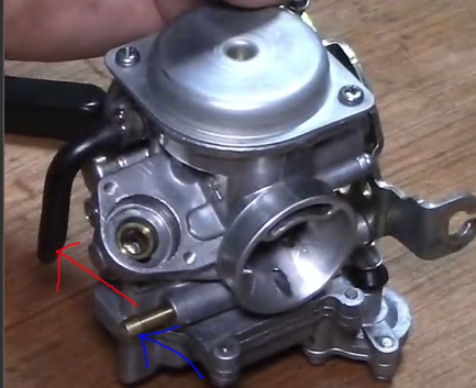

Kevin28 Posté(e) le 6 mai 2025 Auteur Signaler Posté(e) le 6 mai 2025 toujours de l'air qui sort côté cylindre à l'échappement, je ne comprends pas le délire de goujons etc..., je vais rajouter un autre joint (le 2ème sur le screen même si j'ai pas trouvé d'original on dirait il n'y en as pas des comme ça) Quand je bouche la durite flèche rouge (je crois c'est le trop plein) le ralenti augmente, et c'est un peu mouillé odeur essence à ce niveau là et sur le moteur il y a des taches comme si de l'essence coule dessus, et flèche bleu (l'entrée d'essence), la durite est aussi mouillée au bout, j'aimerais savoir ce qui est normal / pas normal. ET, j'ai voulu remplacer le filtre à air comme il était sale et j'ai remarqué qu'il était encore plus sale que la dernière fois et la boîte à air aussi (j'avais tout nettoyé), odeur essence donc de l'essence, et j'ai senti un peu d'huile, et ici (voir screen 3) il y a une durite qui est relié à derrière la boîte à air c'est ça le système de recyclage de l'huile ? Peut être aussi pourquoi ça sent l'huile? OUI J'AI ACHETE UN SCOOTER REMPLI DE problème. Je veux juste le réparer / rendre fiable pour le vendre là.
boostycom Posté(e) le 7 mai 2025 Signaler Posté(e) le 7 mai 2025 (modifié) Salut, Ce qui est pas normal, c'est que le starter automatique n'est pas vissé sur ton carburateur, et donc ça fait forcément une prise d'air. c'est cette pièce : https://www.boostycom.fr/carburateurs/338-starter-automatique-carburateur-18mm.html c'est muni d'un joint torique pour éviter une prise d'air. pour ta photo du cache culbuteur, la petite pipe c'est ce qu'on appelle le reniflard, c'est la surpression du moteur qui sort par là, effectivement c'est souvent relié à la boîte à air, c'est de l'air sous pression qui sort, qui peut être légèrement huileuse. Modifié le 7 mai 2025 par boostycom
Kevin28 Posté(e) le 7 mai 2025 Auteur Signaler Posté(e) le 7 mai 2025 Nooon ce n'est pas le miens, c'est des photos prise sur internet
