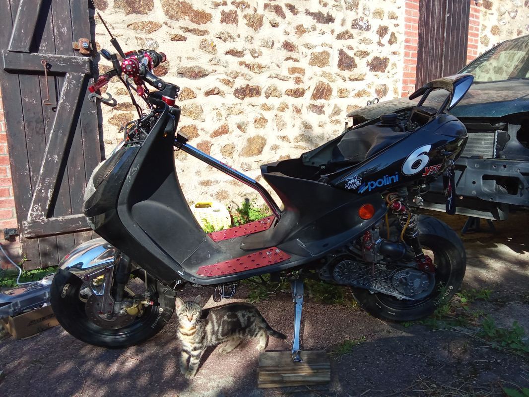

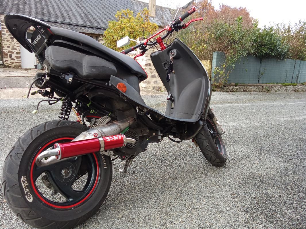

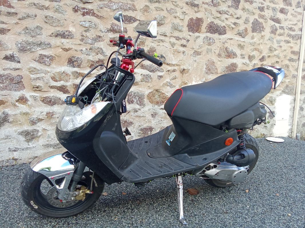

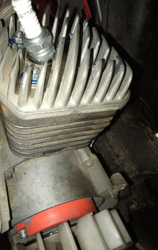

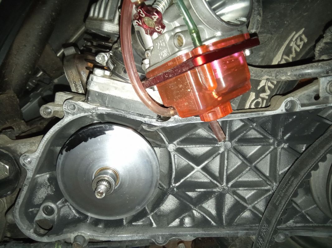

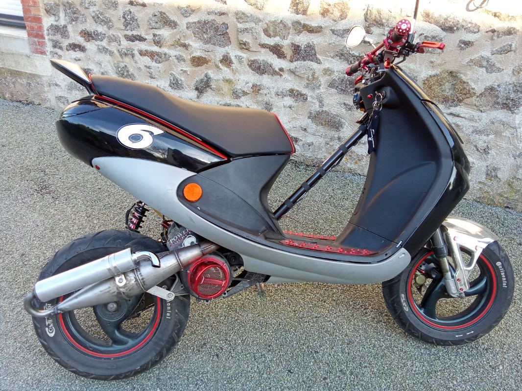

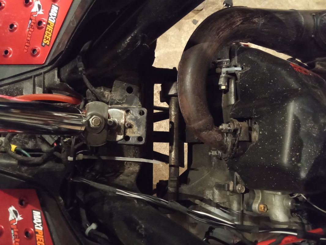

neggeurdy666 Posté(e) le 21 septembre 2024 Signaler Posté(e) le 21 septembre 2024 (modifié) Salut à tous, nouveau inscrit sur le forum je vous présente mon projet scooter basé sur un peugeot vivacity 50 de 2008 €1 il me semble. Chassis et bas moteur d'origine, 21000km, roulements remplacés par des top perf à 15000km. Dessus un groupe thermique malossi 70 sport fonte ref 317133. Objectif configuration performante et "ultra fiable". Le scooter évolue régulièrement et est en cours de remontage. Je vous détaillerais la configuration finale bientôt. Voici quelques photos que j'ai prises depuis avril 2023 illustrant les modifications. Bonne lecture à vous Modifié le 22 septembre 2024 par neggeurdy666 edit content 1
Max Blackbird Posté(e) le 21 septembre 2024 Signaler Posté(e) le 21 septembre 2024 Oh p***** un poumon malossi plus 250 chevaux !!!!! Le garde boue chrome J'adhère à fond !!!!! En plus le matou qui prend la pose en mode touche pas au scoot,c'est énorme 1

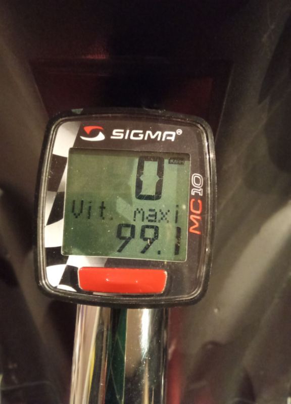

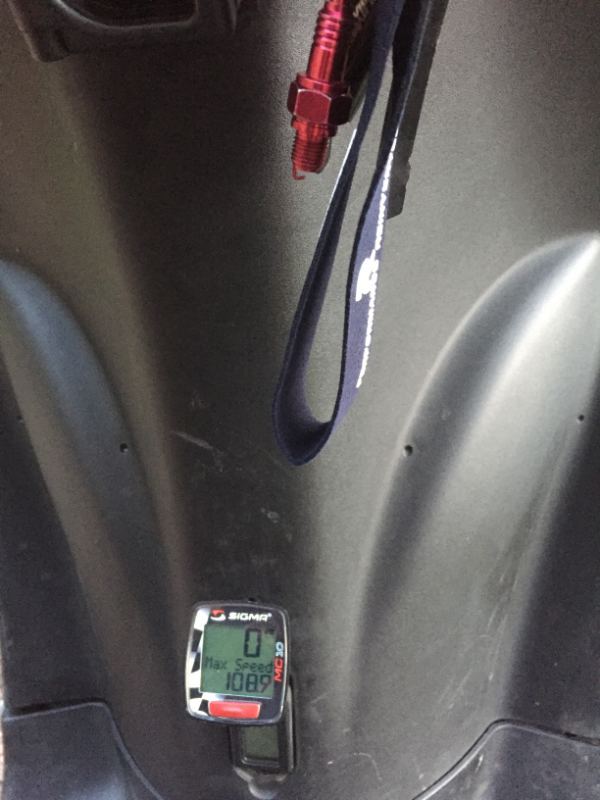

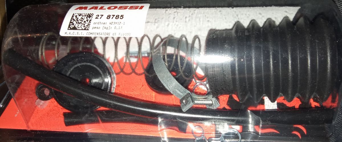

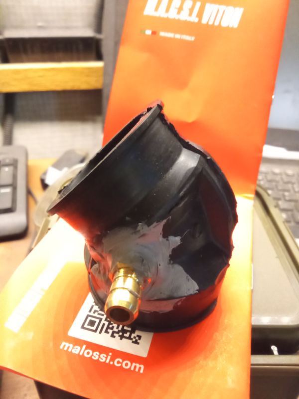

neggeurdy666 Posté(e) le 21 septembre 2024 Auteur Signaler Posté(e) le 21 septembre 2024 (modifié) @Max Blackbird merci, les poumons le débat lol en tout cas il en existe plusieurs sortes, le malossi semble donner des bons résultats sur des courbes dyno en stabilisation des rebonds de dépression oO Il crée aussi un volume d'air d'admission mort variable positionné entre clapets - carburateur. Ce volume variant suivant la dépression créée par l'aspiration du moteur. Comme un variateur de longueur d'admission. Le rendement moteur semble sensible à la longueur du conduit d'admission. TABLEAU DE BORD / COMPTEUR DE VITESSE / Stats diverses Voici la vitesse maxi enregistrée en descente, penché en août 2023 avec le Malossi 70 sport fonte sur le Vivacity. Sur le plat il tournait 90-95km/h, les montées quasi toutes à 70+km/h. avec le reste du setup comme suit: Transmission primaire Malossi 13/35 et secondaire d'origine, Variateur Stage6 sport pro galets 7,5g, demi correcteur motoforce, embrayage carenzi allégé, ressort poussée Stage6 medium, ressorts carenzi durs, courroie athena, Dell'Orto 17.5 phva TS boîte clapets et pipe adaptable, filtre cornet, MVT DD, pot Hebo, pour atteindre la vitesse compteur de la photo plus bas. Toutes les mesures de vitesse qui suivront seront indiquées avec le même compteur. Compteur sigma MC 10 Pour le paramétrer: J'ai utilisé un site qui calcule la circonférence des pneus en fonction de leur dimension. Puis ai reporté la valeur circonférence au démarrage du compteur. Ci-dessous un site parmi d'autres qui peut-être vous aidera avec vos compteurs numériques: https://testpneus.fr/calculator/120-70-R12-vs-130-60-R13/ J'ai un radar informatif affichant 30km/h vers chez moi et le compteur du scoot indique 29km/h quand je passe devant. Je vais essayer de doubler les mesures avec une appli gps pour vérifier les valeurs indiquées par le MC 10 Bientôt de nouvelles valeurs L'idée d'origine était de monter une transmi super longue (15/33 x 16/44) et une varia grande plage avec correcteur en 134 pour emmener tout ça. La configuration va donc évoluer comme suit: MOTEUR / ADMISSION / Setup Voici les pièces du setup quasi definitif de l'admission: Conduits moteur origine Boîte à clapets Malossi VL9 ref 27 7440.C0 Clapets carbone Malossi 0.4 ref 27 8118.C0 Cale alu maison pour réhausser le carburateur du carter de transmission Pipe RQ diam 28mm et manchon RQ pour carbus de diamètre 35mm Peugeot vertical Découpe d'ailettes du cylindre pour passer l'ensemble --------------- Pose du raccord de dépression fourni avec le poumon Malossi ref 27 8785 Carburateur PWK26 / diffuseur 30 trous Polini / ralenti 38 principal 128 / Aiguille N68J cran milieu / vis d'air desserrée un peu plus d'1 tour Filtre Polini CP/PWK coudé 30° Modifié le 24 janvier 2025 par neggeurdy666 updateContent

Max Blackbird Posté(e) le 22 septembre 2024 Signaler Posté(e) le 22 septembre 2024 Le poumon branché sur dépression j'ai jamais essayé, mais vu la vidéo on dirait qu'il marche à l'envers Ensuite plus tu as long de durite moins le poumon bouge Faut pas oublier que c'est une pièce à 30 balles tu vas pas gagner 200 chevaux
neggeurdy666 Posté(e) le 24 septembre 2024 Auteur Signaler Posté(e) le 24 septembre 2024 (modifié) J'essayerais de mettre une vidéo un de ces quatres. Il se gonfle aux coups de gaz mais semble aspirer quand même après. Assurément pas ou peu de chevaux... En tout cas la partie carburateur semble bien fonctionner, onctueux sur tous les régimes. Actuellement il est à une quinzaine de cm du raccord du manchon d'admi. Il est positionné légèrement plus bas que l'admission pour aider à récupérer le carburant, à voir avec le temps et les kms. En bricolant la carb tout à l'heure, j'ai vu que j'aurais encore moyen de le rapprocher. Merci pour vos tuyaux Modifié le 24 septembre 2024 par neggeurdy666 orthographe

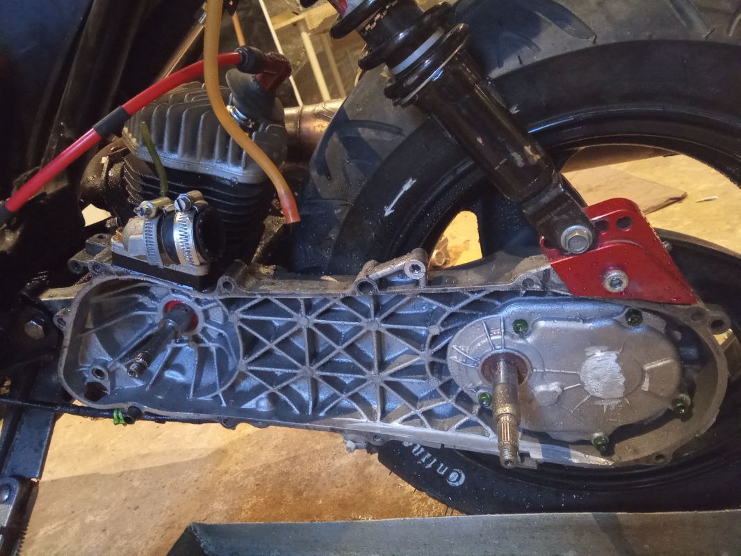

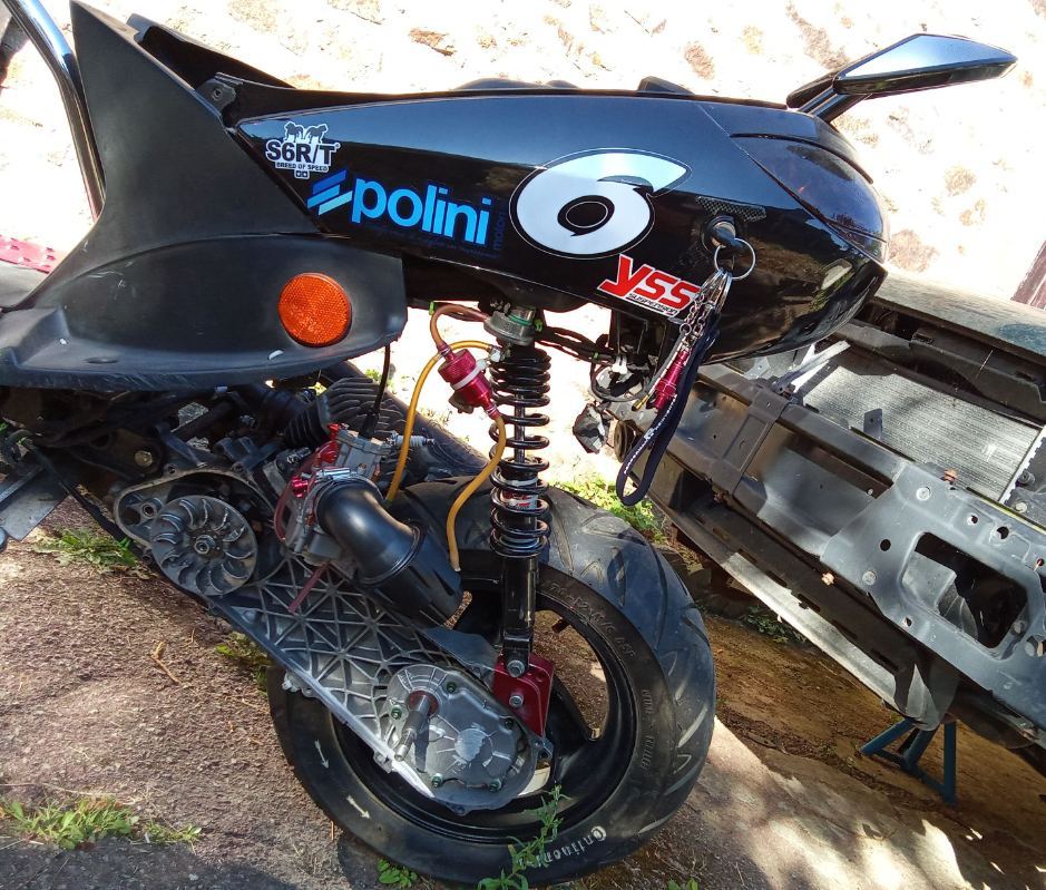

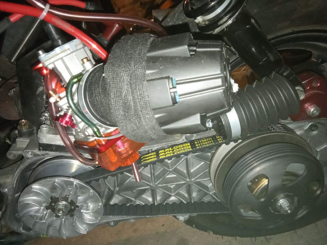

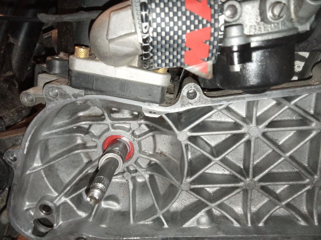

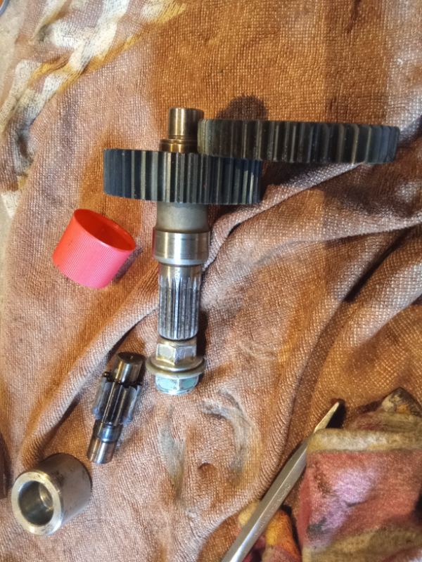

neggeurdy666 Posté(e) le 1 octobre 2024 Auteur Signaler Posté(e) le 1 octobre 2024 (modifié) Voici la partie transmission installée sur le vivacity Spi vilebrequin côté variation neuf MOTEUR/TRANSMISSION/ENGRENAGES/Setup Transmission primaire 15/33 Stage6 Ref.S6-2017502P Transmission secondaire 16/44 Polini Ref.202.1352 On peut remarquer la largeur de guidage plus grande du train d'engrenage Polini au niveau de l'arbre de roue arrière, en comparaison de celui d'origine à droite de l'arbre. Carter meulé pour le passage de courroie et du correcteur 134mm MOTEUR/TRANSMISSION/Setup Demi-poulie Malossi MHR Piaggio 99.5mm Ref.6115763b Calotte Metrakit provenant du variateur Metrakit Peugeot Ref.846q0610 Galets 16x13 Polini 4g Ref. 242.051 Joue fixe de Peugeot Ludix Courroie Malossi XK kevlar Piaggio Av 97 Ref.617587 Correcteur Polini Speed Drive 134mm Peugeot Ludix Ref. 244.571 Embrayage Polini Speed Clutch 2g 107mm Ref. 249.053 Ressort poussée Polini Blanc 23.5Kg Peugeot/Honda + evo slider Polini Ref. 243.021 Cloche Polini Evolution Peugeot/Piaggio Ref. 250.025 Modifié le 1 octobre 2024 par neggeurdy666 update form

Bader Posté(e) le 1 octobre 2024 Signaler Posté(e) le 1 octobre 2024 Ont va quand même préciser que l'utilisation d'une joue fixe Ludix ne permet pas l'utilisation du démarrage électrique.
neggeurdy666 Posté(e) le 1 octobre 2024 Auteur Signaler Posté(e) le 1 octobre 2024 (modifié) @Badereffectivement après ces modifications, on pourra développer une jambe plus musclée que l'autre Modifié le 1 octobre 2024 par neggeurdy666
Bader Posté(e) le 1 octobre 2024 Signaler Posté(e) le 1 octobre 2024 il y a 14 minutes, neggeurdy666 a dit : @Badereffectivement après ces modifications, on pourra développer une jambe plus musclée que l'autre En même temps ce n'est pas un 500 xt

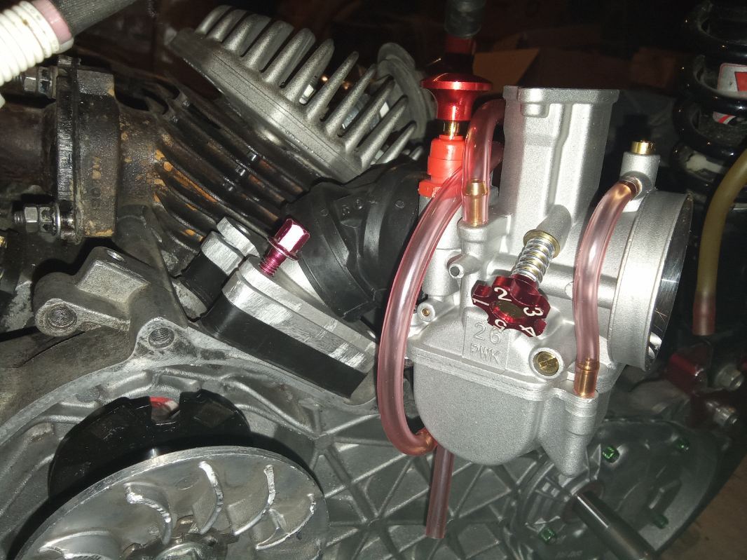

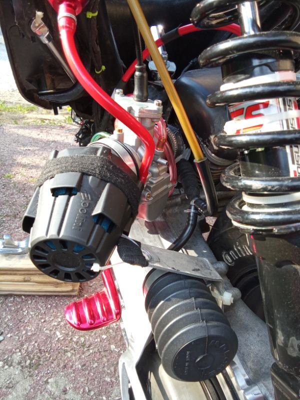

neggeurdy666 Posté(e) le 15 octobre 2024 Auteur Signaler Posté(e) le 15 octobre 2024 (modifié) Merci fred, Du coup je me renseigne pour ces histoires d'aiguilles, mon 26 vient d'aliexpress mais semble être de bonne facture (arrivée essence au bon diametre, grosse bille sur le côté etc) monté avec une N68J et puits 8 trous d'origine. Comme j'ai comme objectif pour la prépa du scoot la fiabilité, j'étais en Dell'Orto 17,5 phva ts avant. J'ai acheté le 26 à 16€ sur Ali pour tripper, mais ça a tellement transfiguré le scoot, que je me demande si je prendrais pas un PWK de marque plus tard une fois les réglages trouvés. Les Metrakit MRD 2 semblent être de bonne qualité. Récap de mes réglages carburateur ali: Diffuseur 8 trous, aiguille N68J cran 4 en partant du haut. Trop pauvre en haut. J'ai commandé un diffuseur polini 30 trous. Je me suis retrouvé à devoir mettre l'aiguille N68J au cran milieu et augmenter le GR. Maintenant, comme indiqué plus haut, il semble que ma carburation soit pauvre sur phase transitoire en bas/mi régimes. La JJH que tu m'indiques enrichira donc mon mélange en bas et en couplant la modif à un gicleur de ralenti de 42, Ok. Elle n'est dispo que sur certains sites, et ayant d'autres achats à faire, elle serait montée en standard dans les PWK sunworld, les PWK Stage6 seraient equipés eux de N68E. Les Polini PWK Ø 32-34 ont quand à eux une aiguille Polini ref 342.0125 équivalent N68E. La N68E serait plus riche que la N68J. Penses-tu qu'une N68E au cran 2 en partant du haut ferait le même taff que la JJH que tu me proposes au même cran? D'avance merci d'avance pour ces réponses Modifié le 15 octobre 2024 par neggeurdy666 orthographe
fred82000 Posté(e) le 15 octobre 2024 Signaler Posté(e) le 15 octobre 2024 non elle on toutes une taille différente regarde les deux vidéo que le préparateur zinzin a fait sur les pwk pour comprendre le tout tu verra que le puis ces un 30 trou aiguille jjh pas une autre ces vidéo mon bien aider a comprendre pourquoi mon carburateur été pas bien régler par contre fait attention les pwk aime pas trop le changement de température comparé au Dell orto qui eux reste stable dans les réglage et ceux même si tu change de ton carburateur ail par un polini ou st6 ou autre marque

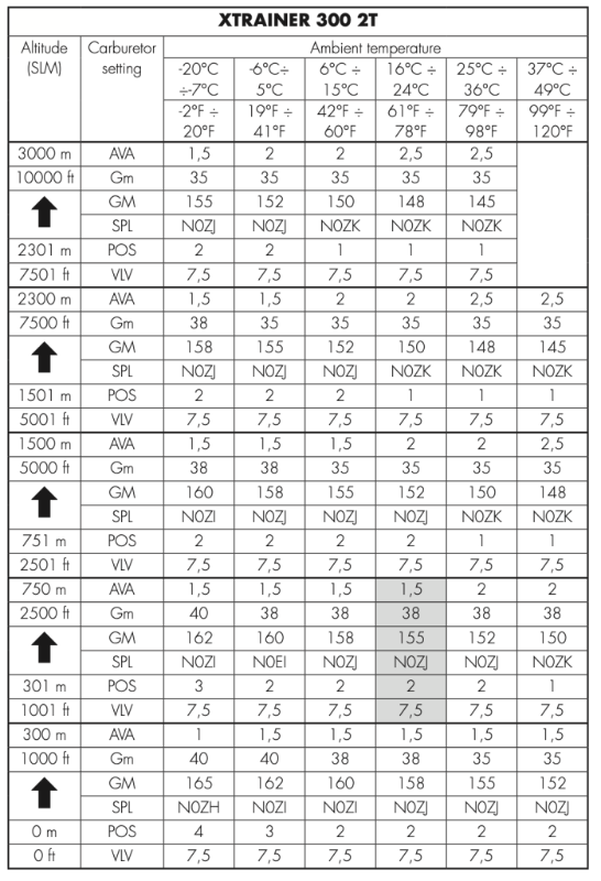

neggeurdy666 Posté(e) le 16 octobre 2024 Auteur Signaler Posté(e) le 16 octobre 2024 Incroyable cette jungle d'aiguilles Oo. Merci pour les vidéos . le carburateur c'est un gros sujet et les tutos vidéos c'est pratique pour les astuces.. JJH commandée, je vais tester ça dès réception au cran indiqué, merci @fred82000 . J'ai vu ça aussi sur les pwk, suivant température et altitude... Afin d'illustrer j'ai trouvé cette image sur ce site https://dirtbike365.com/how-to-jet-keihin-carburetors/ . L'auteur y poste il dit: "copie du Beta’s Xtrainer jetting chart" donc doc de réglage carburateur d'un Beta XTRAINER 2t 300cc SLM Altitude Above sea level AVA Air screw opening (from all closed) Gm Pilot Jet (Slow Jet) GM Main Jet SPL Needle POS Needle position (from top) VLV Valve

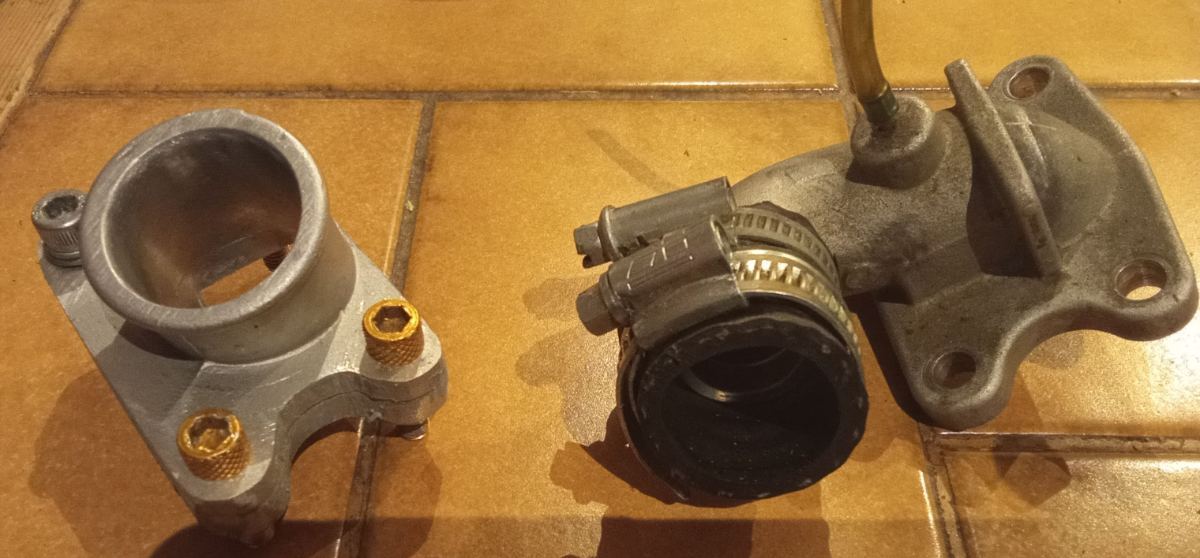

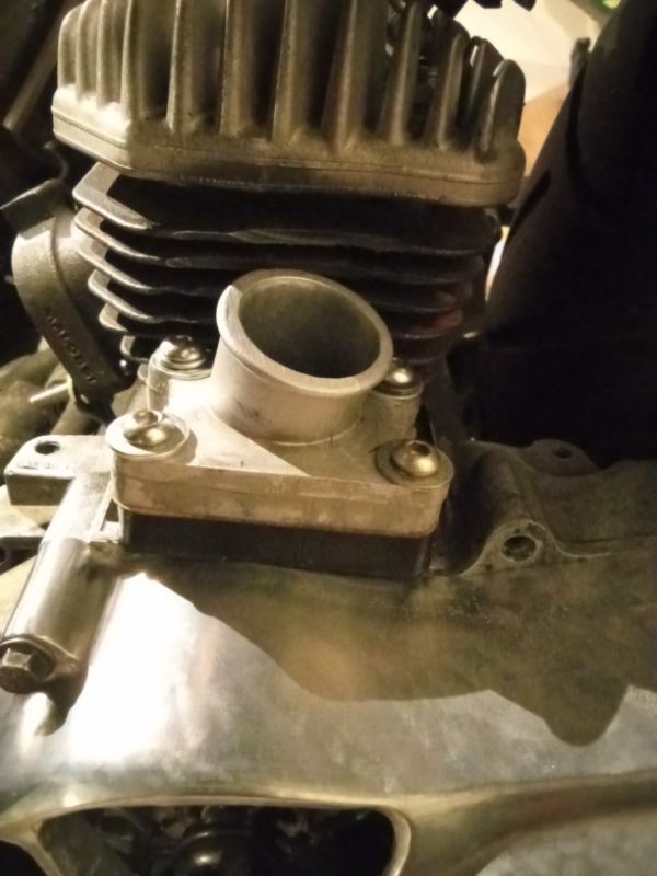

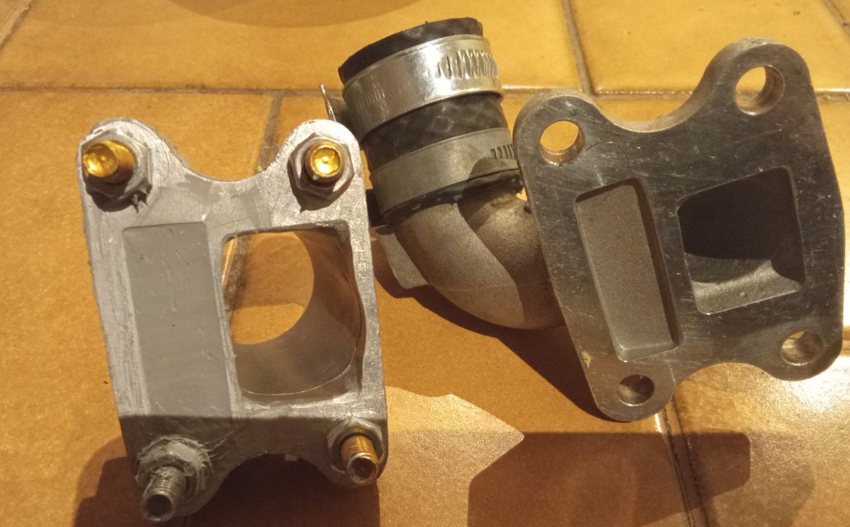

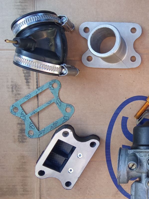

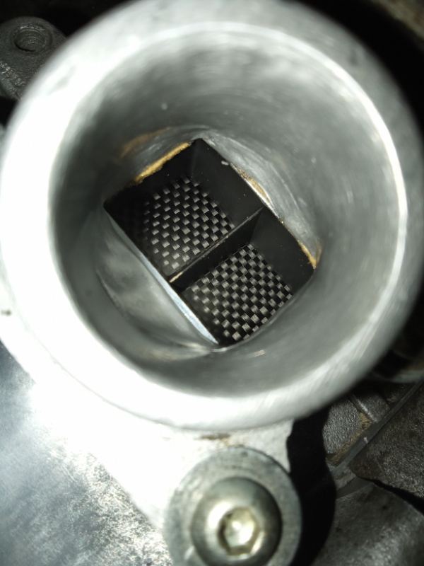

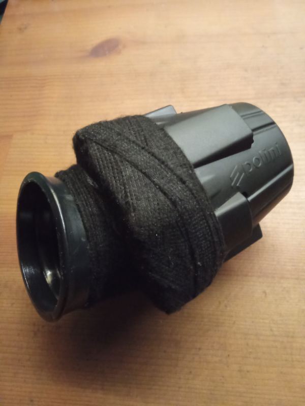

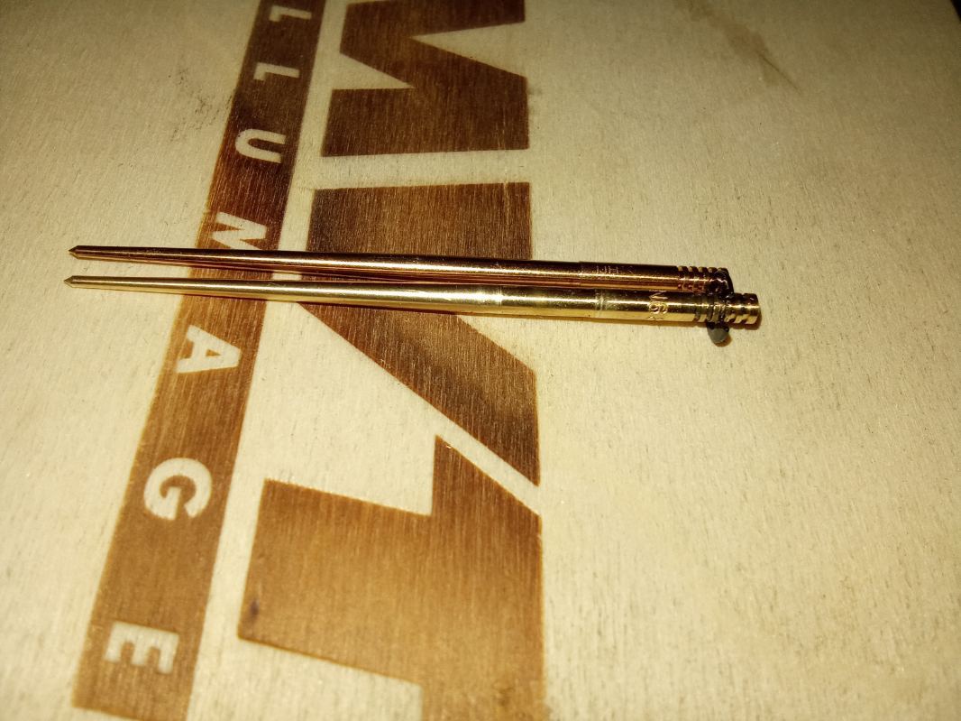

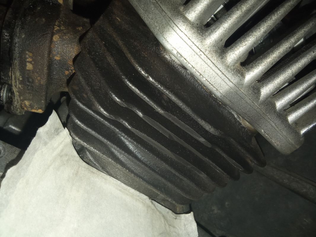

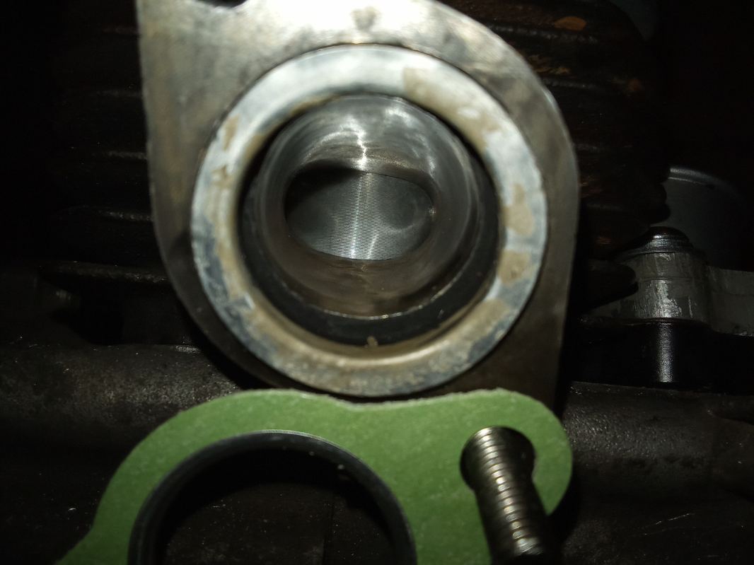

neggeurdy666 Posté(e) le 31 octobre 2024 Auteur Signaler Posté(e) le 31 octobre 2024 (modifié) Salut, petit update du projet: Dépose/repose de l'admission pour remplacer les clapets 0,40 par des 0,35. J'étais passé de 0,30 à 0,40 car, avec les 0,30 le moteur se mettait à osciller à hauts régimes (> 10000tr/min). En passant en 0,40 le problème à haut régime s'est résolu mais le scoot est maintenant plus fade à l'accéleration. Je teste donc les 0,35. Au passage j'ai refait la fixation/étanchéité de la pipe et de la boîte à clapets. Voici quelques photos de l'adsmission. Autrement, j'ai reçu l'aiguille JJH, la voici au second plan alignée depuis le cran 2 en partant du haut avec la N68J que j'utilise au cran 3. On peut observer quelques subtiles différences entre les 2 Je vais installer la JJH au cran 2 passer en GR 42 comme conseillé. Entre temps niveau cylindre, j'ai agrandi le canal d'échappement au diamètre du transfert, sans modifier le transfert en lui-même et installé un piston Malossi diam 47 en côte 0 neuf. Je pensais suite à ces modifications sur le cylindre remplacer le GP 130 par un GP 140, pensez-vous que ce soit suffisant? bonne route et à bientôt Modifié le 31 octobre 2024 par neggeurdy666 add Text
