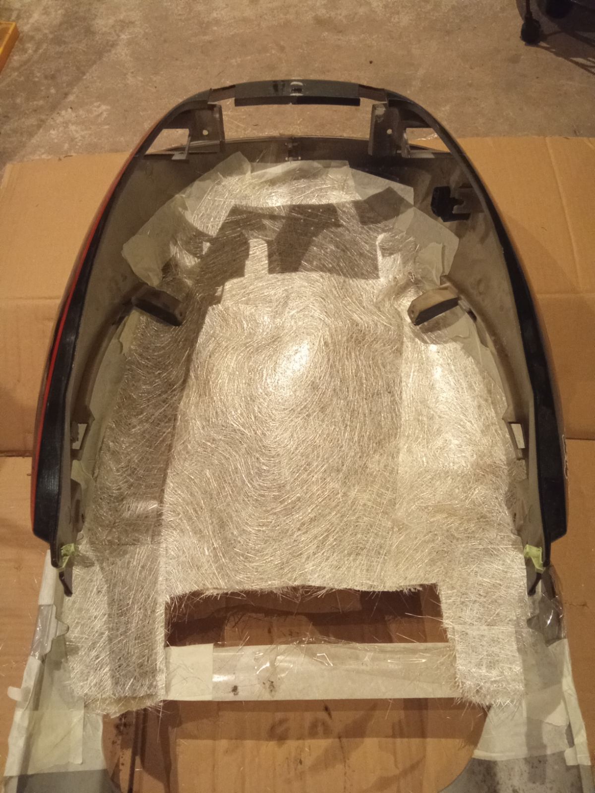

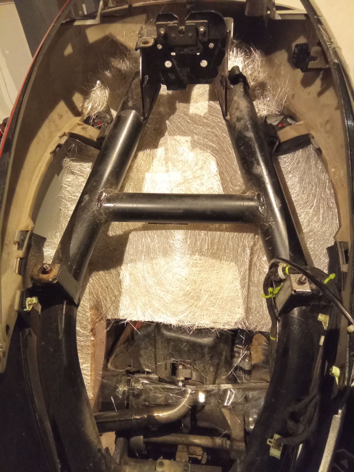

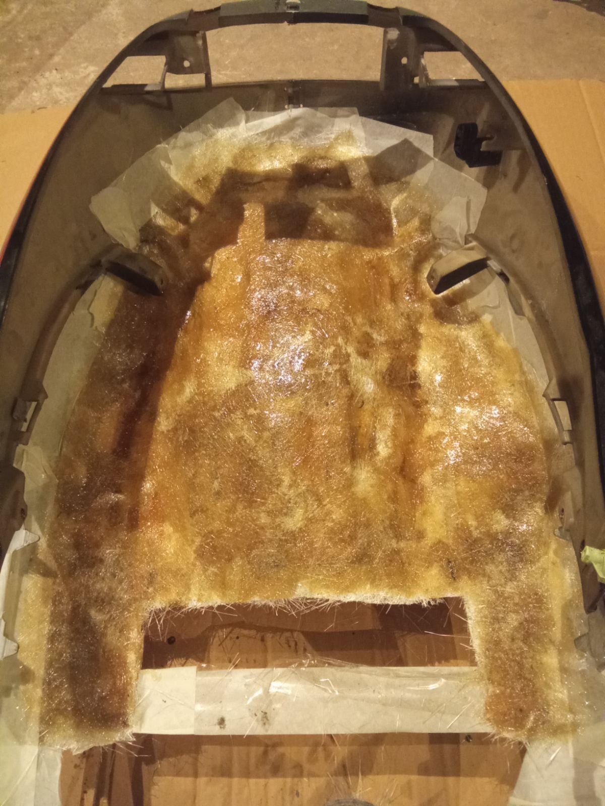

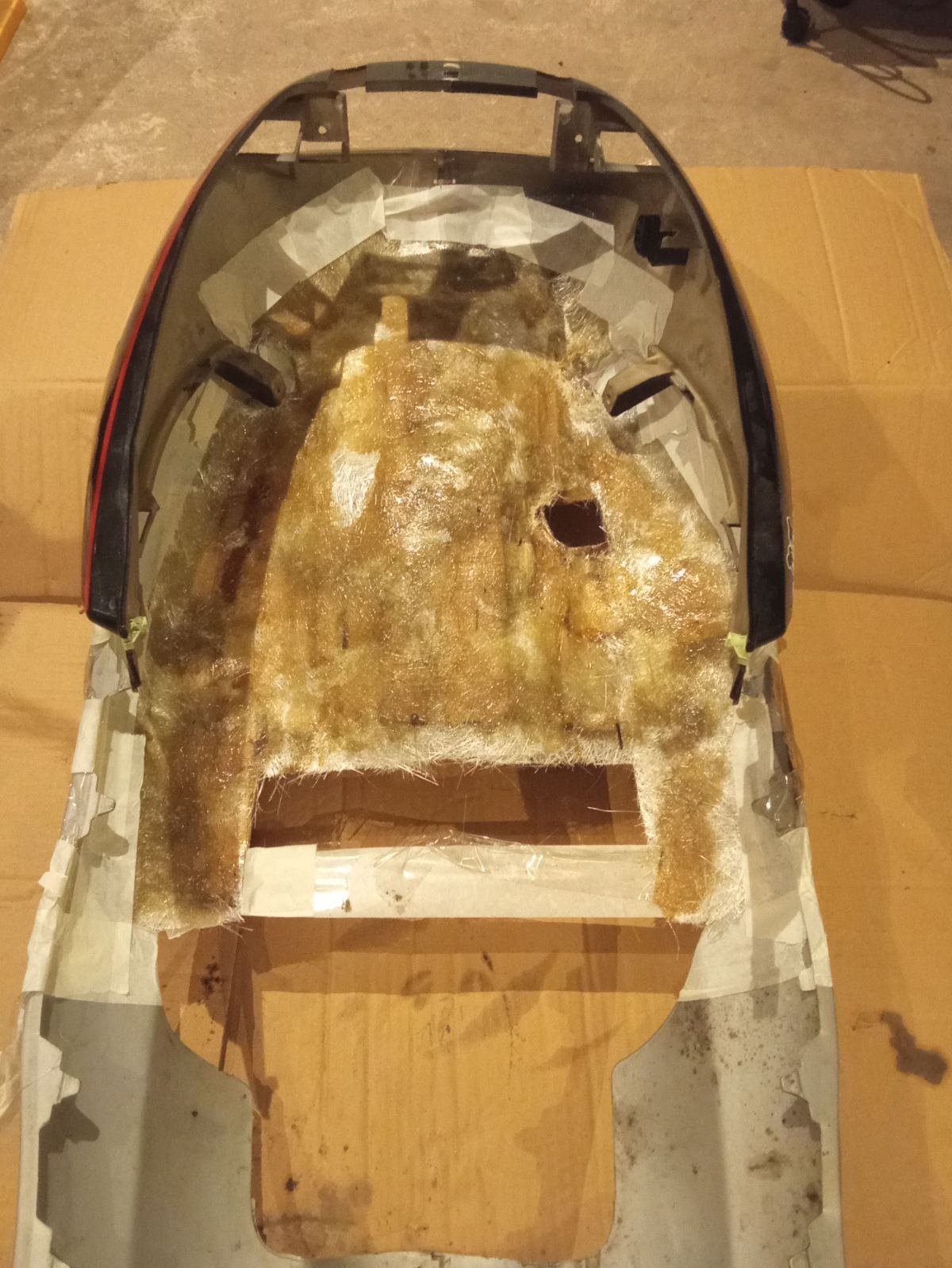

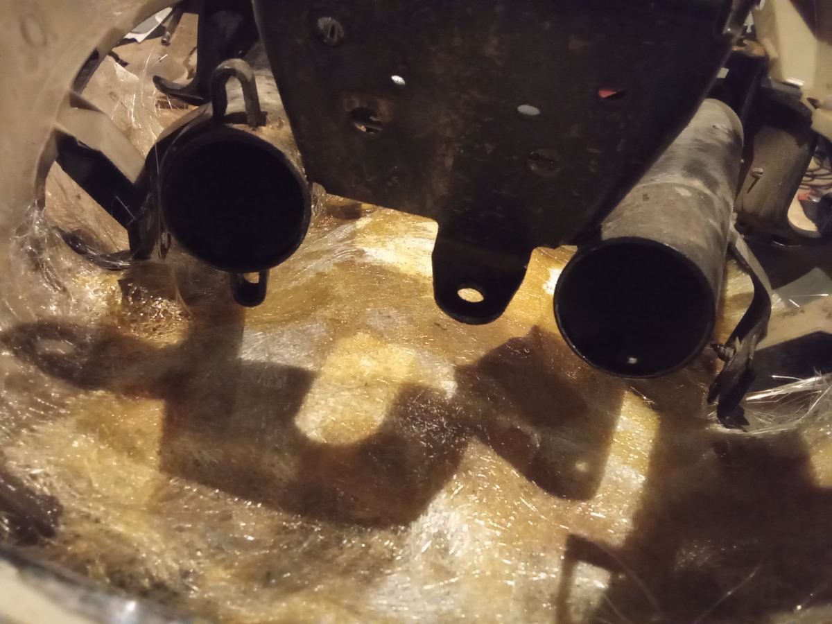

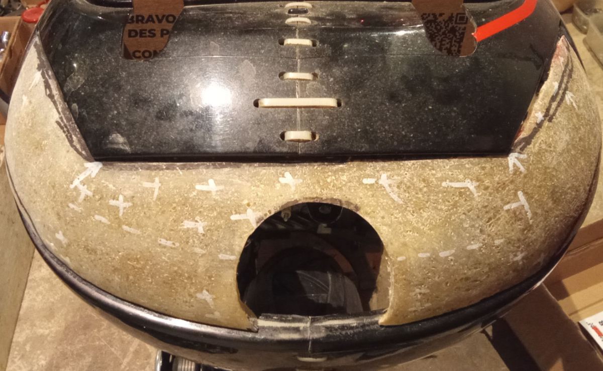

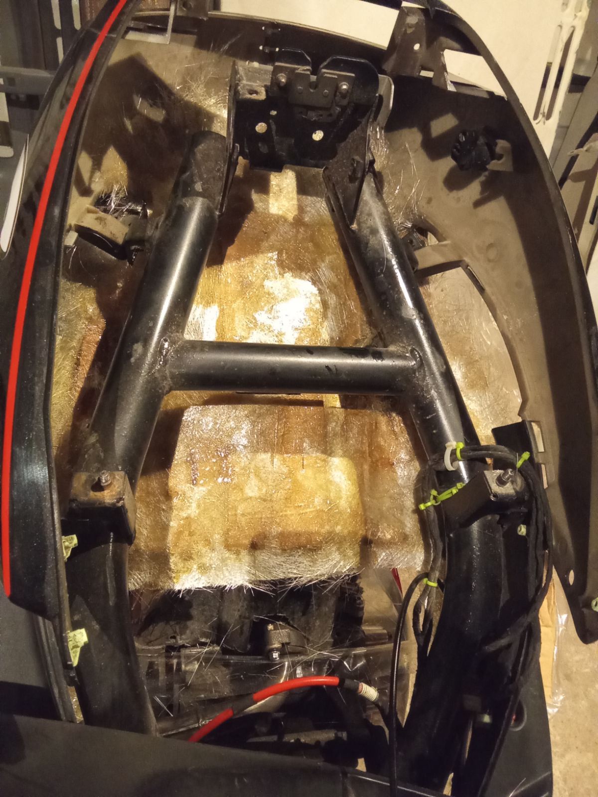

neggeurdy666 Posté(e) le 20 mai 2025 Auteur Signaler Posté(e) le 20 mai 2025 (modifié) Salut à tous, voici quelques nouvelles du Vivacity! Avancée sur le passage de roue arrière, commencé un peu plus haut dans ce topic. Première passe de fibre sur le scooter Dépose et réajustement des éléments De nouveau préparation fibrage Fibre posée Prochaine étape, fibrage de l'autre coté, masticage puis peinture A bientôt pour la suite, bonne route à vous Modifié le 20 mai 2025 par neggeurdy666 updateForm

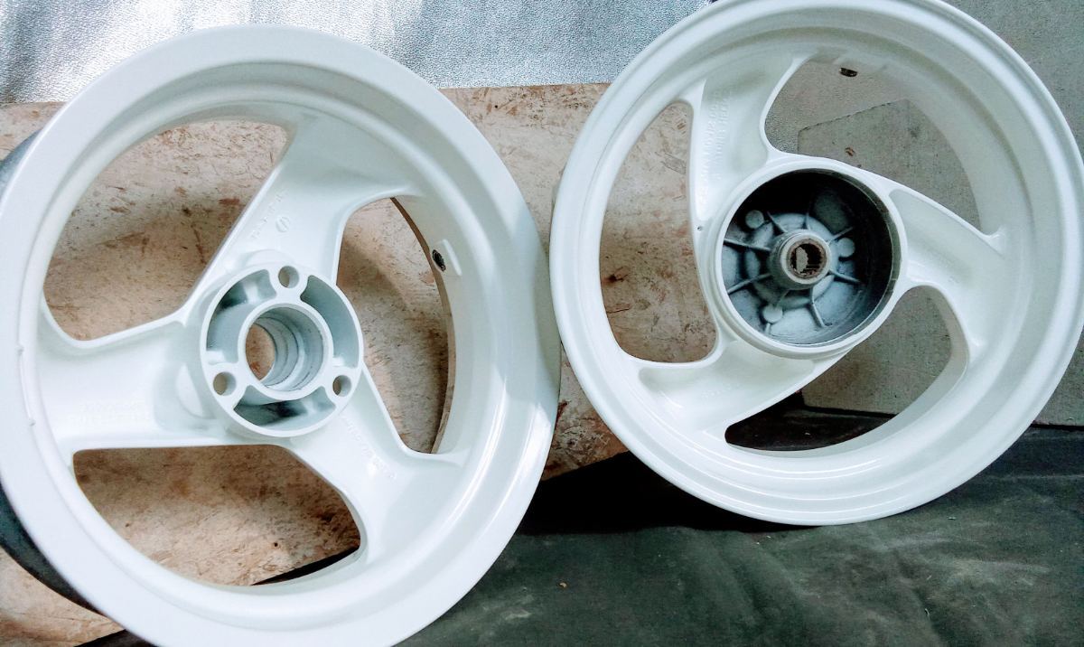

neggeurdy666 Posté(e) le 28 juin 2025 Auteur Signaler Posté(e) le 28 juin 2025 (modifié) Salut à tous, voici quelques nouvelles des roulettes du Vivacity! Peinture et vernis terminés finition brillant. Bientôt la suite, Bonne route Modifié le 28 juin 2025 par neggeurdy666 updateForm

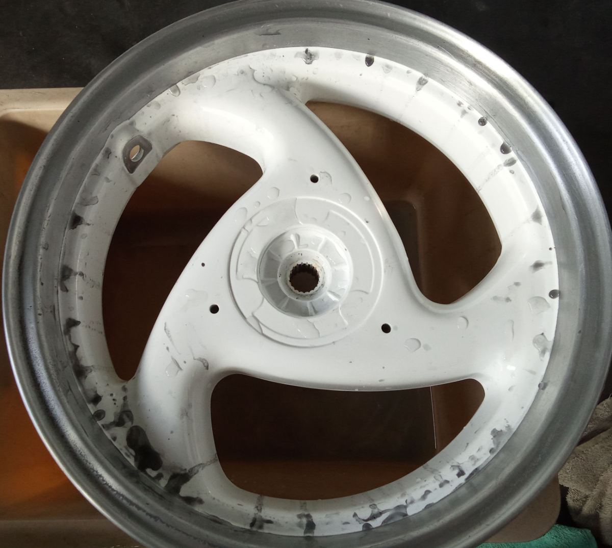

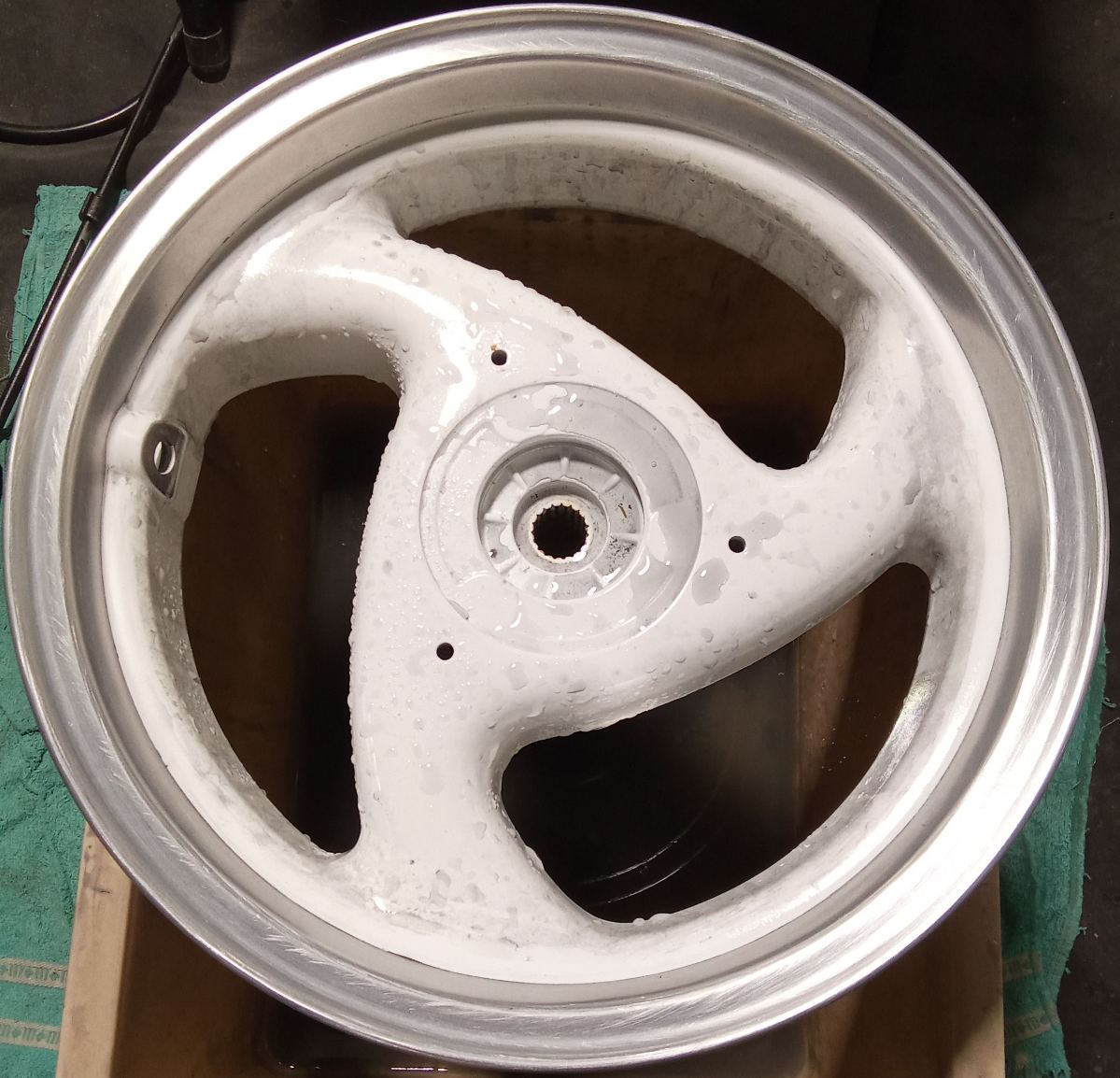

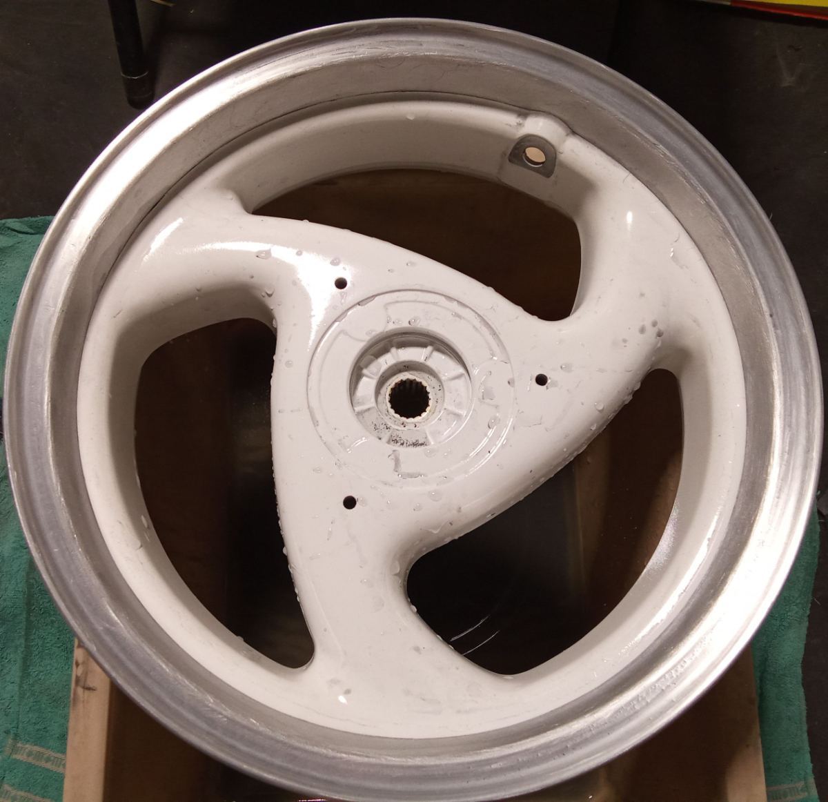

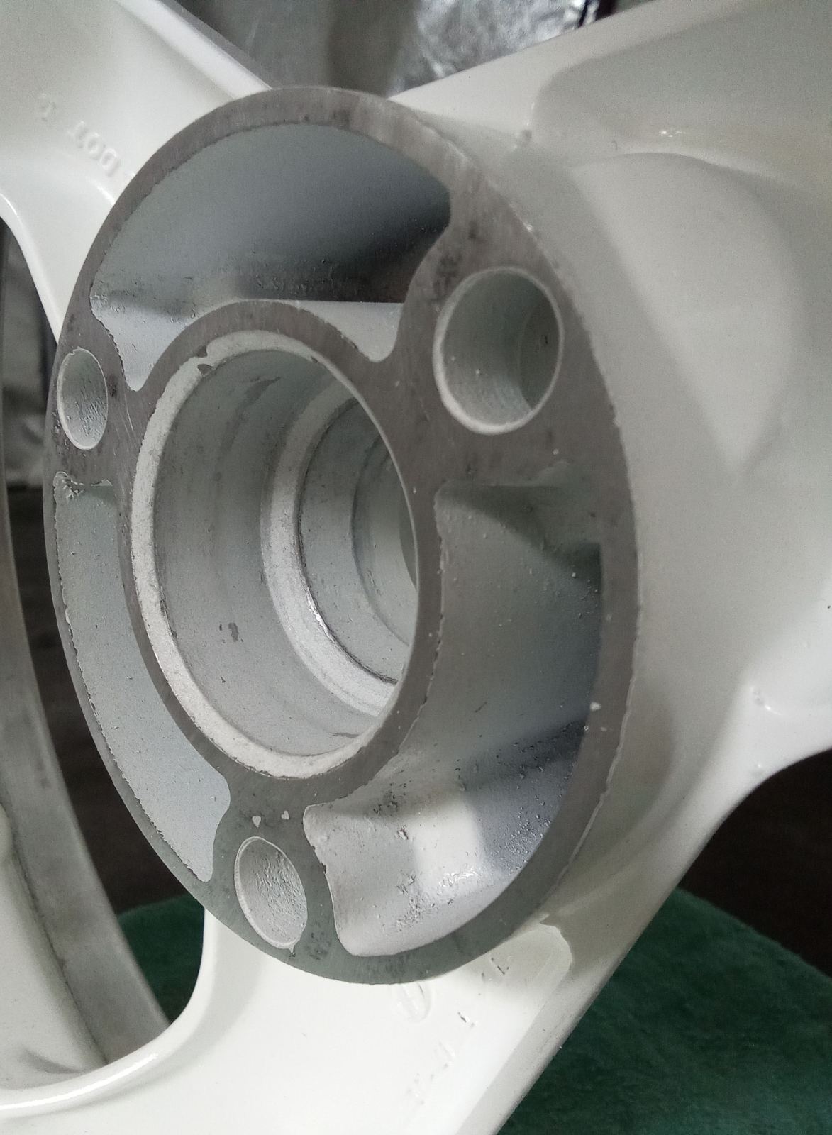

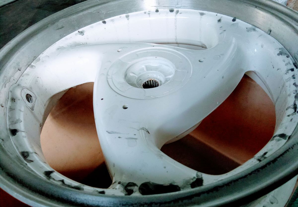

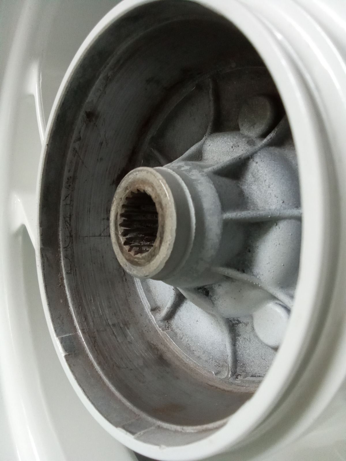

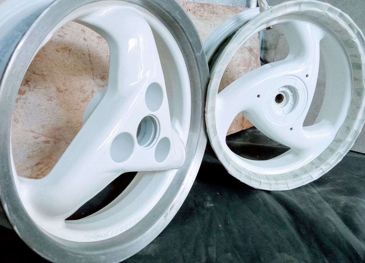

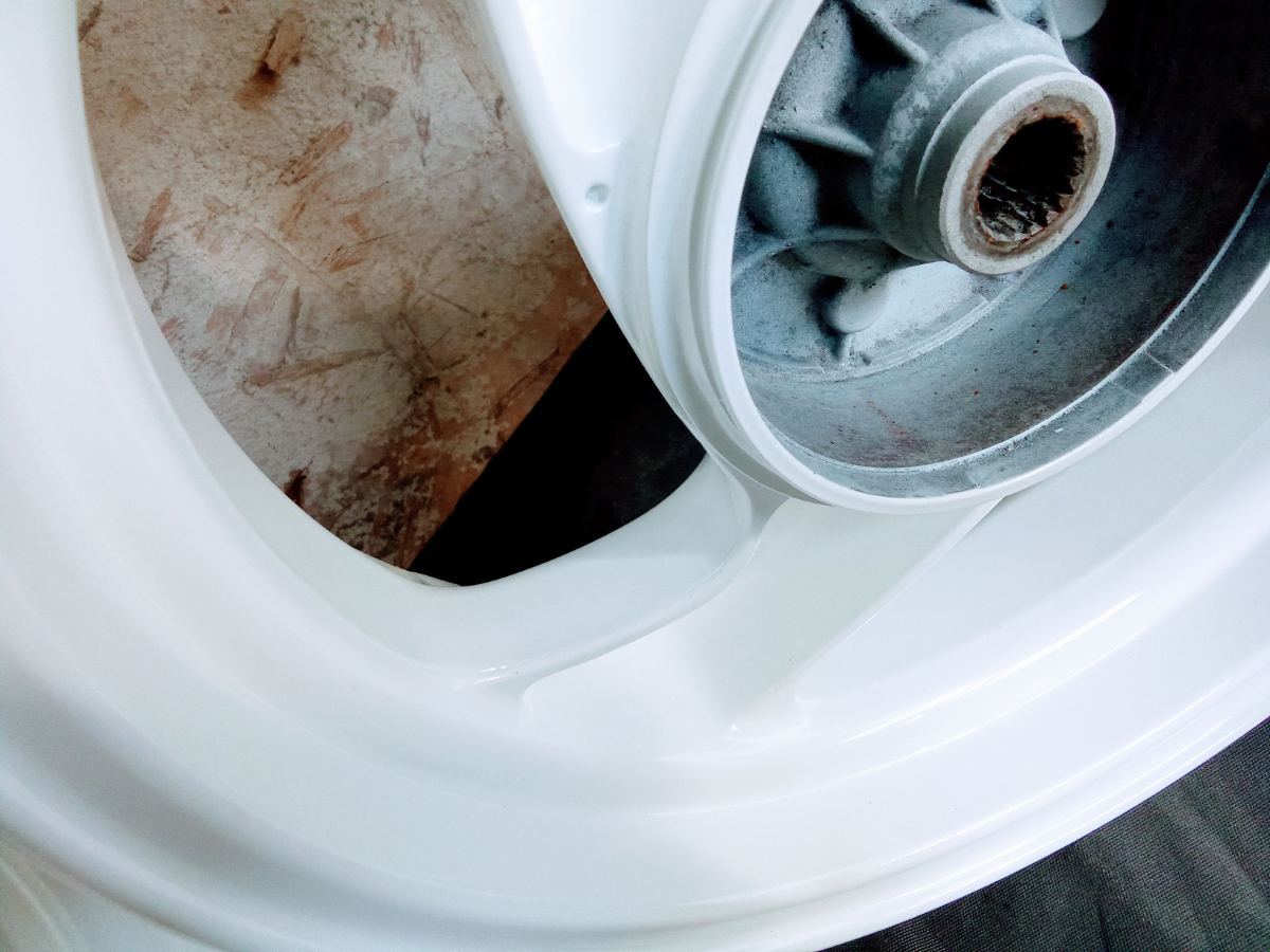

neggeurdy666 Posté(e) le 2 juillet 2025 Auteur Signaler Posté(e) le 2 juillet 2025 (modifié) Je continue d'avancer sur les jantes voici des photos, au programme: -nettoyage peinture portée jante avant (ponçage cale) -ponçage tambour arrière -tours de valves -dernier ponçage de finition pour les déports Bientôt d'autres news, bonne route! Modifié le 2 juillet 2025 par neggeurdy666 updateForm
neggeurdy666 Posté(e) le 8 juillet 2025 Auteur Signaler Posté(e) le 8 juillet 2025 (modifié) Suite des finitions sur les déports et entourages de valves jante arrière jusqu'au 600 jante avant jusqu'au 600 Bientôt la suite du poli des déports, passage de roue, repose des roues, fin de peinture/polissage des éléments du train avant, Bonne route Modifié le 8 juillet 2025 par neggeurdy666 updateForm

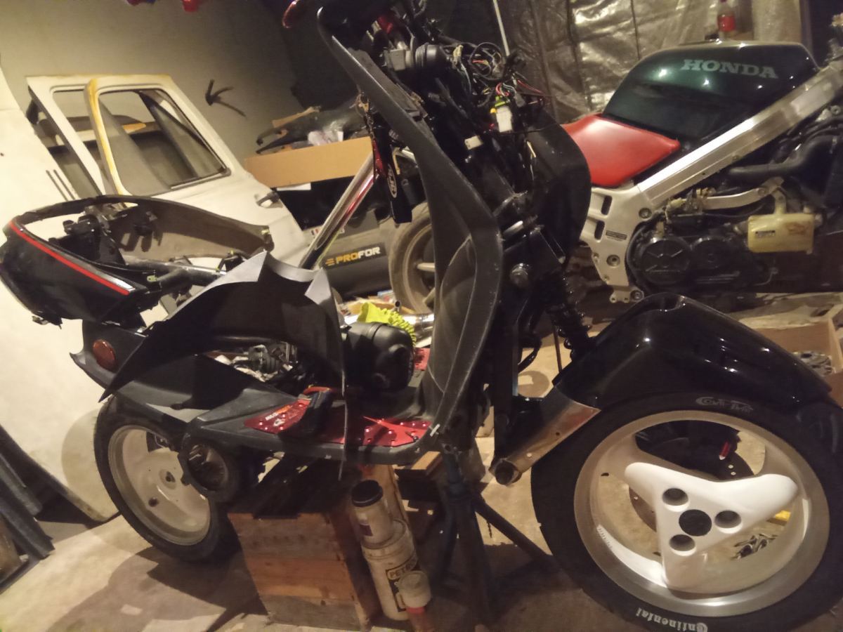

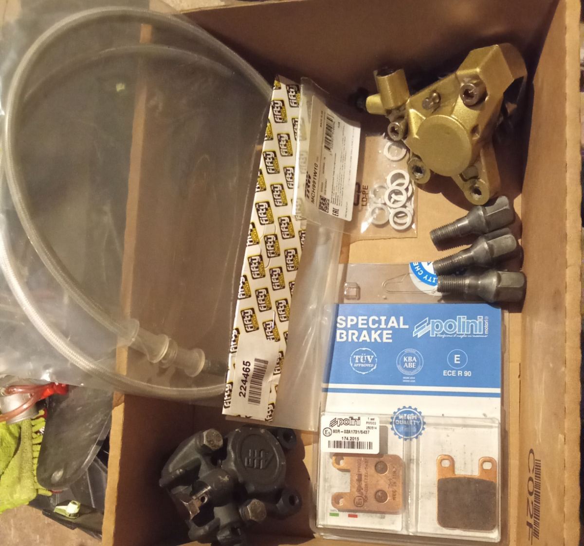

neggeurdy666 Posté(e) le 26 juillet 2025 Auteur Signaler Posté(e) le 26 juillet 2025 (modifié) Salut à tous, un petit aperçu avec les roues/éléments de fourche sur le scooter Prochaine étape, remonter le freinage avant, j'avais installé un étrier de booster adaptable plug and play sur la fourche Vivacity, malheureusement celui-ci ne passe pas dans la jante de speedfight (l'étrier doré sur la photo ci-dessous)... J'ai donc repris l'étrier AJP d'origine du vivacity, dans lequel je vais installer des plaquettes Polini SINTERED neuves Ref. 174.2015 Banjo et rondelles de banjo neuves aussi. Le disque de frein est d'origine peugeot speedfight, il est comme neuf ça fera le taff. Au sujet de l'adaptation de la fourche de speedfight sur Vivacity, j'ai dû aussi commander une durite un peu plus longue (110cm) que celle d'orige (approx 90,100cm) il manquait pas grand chose... Ensuite ce sera pose du passage de roue arrière afin de refixer le haut de l'amortisseur au cadre (un YSS de 330mm référencé pour Malaguti F15 50LC). Le silentbloc amortisseur au niveau du carter est neuf lui aussi. Un petit lèche roue est prévu au programme aussi... Remontage échappement/admission. Photos de l'ensemble avec meilleure luminosité. A bientôt pour la suite bonne route! Modifié le 1 août 2025 par neggeurdy666 updateText

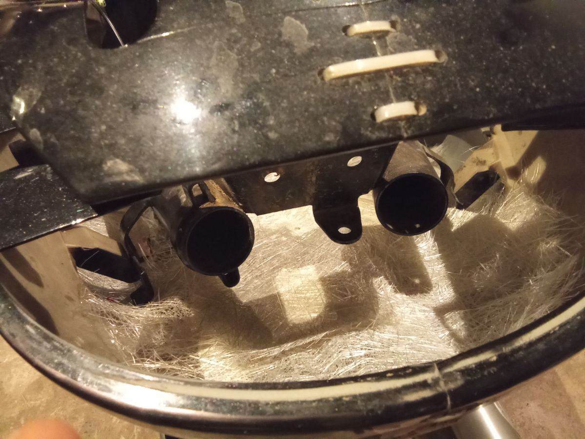

neggeurdy666 Posté(e) le 1 août 2025 Auteur Signaler Posté(e) le 1 août 2025 (modifié) En cours également le bloc arrière, feu + clignotants, réalisé en fibre. Reste quelques ajustages encore mais ça avance! Sera peint en noir et dessus seront installés un feu rond (2 positions) ainsi que deux mini clignotants. Bonne route! Modifié le 1 août 2025 par neggeurdy666 updateText
