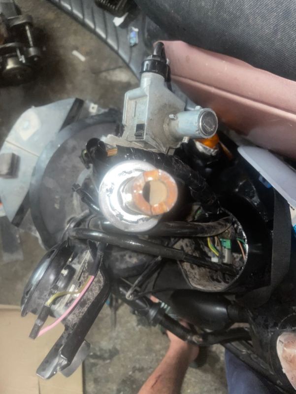

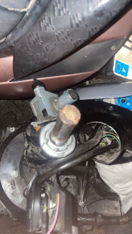

Bonjour, je viens ici car j’ai un problème sur Booster de 2012, suite à un léger accident, Ma fourche est plié , je souhaite donc la changer j’ai tout démonté et quand vient le moment de démonter les écrous a ergot je parvient a enlever les deux premiers mais le dernier qui me permet d’enlever la fourche est complètement bloqué. J’ai aussi une clé a ergot , pareil toujours toujours aussi bloqué
Des conseils une aide pour le debloqué je suis dans une impasse à part disqué le tout je vois pas je peux faire quoi
ps j’ai déjà essayé le wd40 , la pince multiprise le burrin avec le marteau

salut, imbibe le de dégrippant toute la nuit et demain marteau burin, si tu t'excites un peu ça devrait venir tout seul
Bonjour merci de ta réponse j’ai déjà imbibe le tout et taper avec le marteau sa détériore juste l’écrou il ne bouge pas d’un millimètre
Il y a 5 heures, fred82000 a dit :
salut
chauffe le un peu avec la dilatation sa pourrais aider a le débloquer
Merci si j’ai pas de chalumeau t’aurais pas une solution merci d’avance
ça coûte pas cher tu en achète un
sinon tu fait une entaille avec une Dremel et tu prend un vieux tournevis plat que tu utilise plus et tape pour le casser en deux et le sortir
