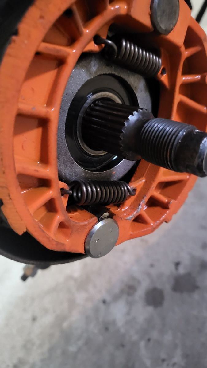

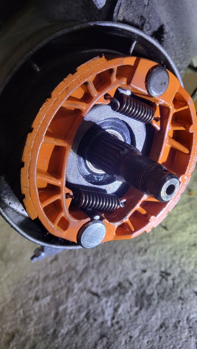

Merci. Bon après démontage j'ai effectivement une fuite sur le joint noire.
Ça se change comme un joint spi ? Me faut t'il obligatoirement un outil pour bien l'enfoncer ?
Et si vous avez un lien pour l'acheter. Je veux pas me tromper

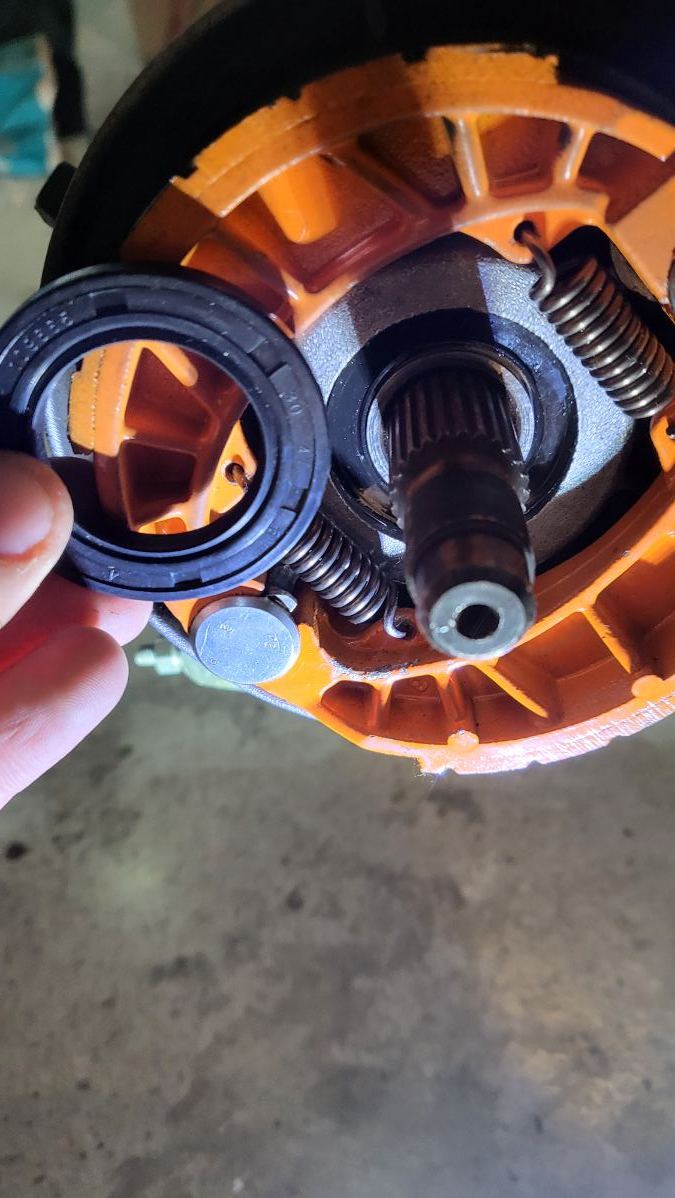

tu prend les cotes marquer dessus et tu regarde sois sur les site de vente de pièce scooter ou bien sur les site qui vende des roulement et spy tel que 123 roulement
et sinon tu peux aussi aller voir un concessionnaire il te le vendra si l a de stock ou commandera
Merci je vais la prendre alors.
Je n'ai pas vu de cote. Tu sais si je peux enlever le joint et regarder sur le côté ou derrière ?
Genre juste avec un tournevis. Et si c'est facilement remetable. Parce que j'ai besoin de rouler avec le scoot jusqu'à que je trouve le joint.
J'espère qu'il n'y a rien d'autre de peter là-bas derrière. Parceque je ne saurais pas le changer.

Merci beaucoup ! J'avais réussi à trouver de mon côté. Mais part une autre piste.
Ce que je ne comprends pas c'est que sur le numéro que tu me donne le joint passe par la transmission côté carter.
C'est pour ça que je trouvais pas. Je m'attendais à voir le joint spi de l'autre côté sur l'arbre de roue.
Mais pourtant je dois enlever le joint côté roue non.? Sur la photo que j'ai mis plus haut je peux l'enlever comme ça ?
Modifié par ProtectDreams
il y a une heure, ProtectDreams a dit :
tu sortira le joint que pour le changer sinon la tu ne pourra plus rouler du tout
regarde ou es monter ton roulement et tu aura ta réponse
mais la dans ton cas se sera un montage par l'extérieur
le plus simple quand tu ne sais pas pour le montage d'un spy tu regarde sur une vue éclaté ce qu'il y a comme pièce autour et tu comprend vite le sens de montage
D'accord merci beaucoup. Mais si je lis la vus éclaté j'ai l'impression que c'est plutôt interieur. Mais je préfère par l'extérieur ^^

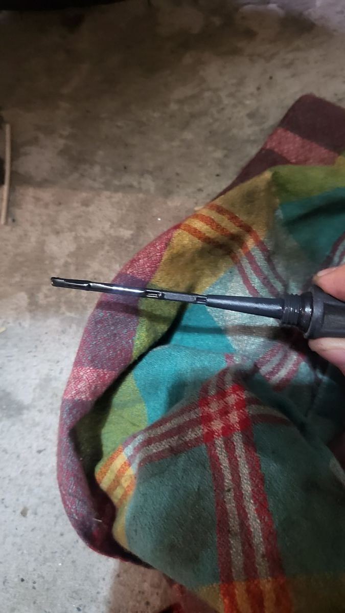

Comme ça pas besoin de démonter l'intérieur et de démonter la transmission primaire. Je vais enlever le joint spi avec une visse. Par conter je n'ai pas d'outil pour insérer le joint spi. Il fait 47 outch. J'espère qu'à la main ça suffira.
un vieux tournevis tu coupe le bout et le ponce bien qu'il sois pas taillent et tu pourra l'utiliser avec un marteaux ou mailler pour mettre le spy en tapotent doucement tout le tour du spy qu'il rentre droit ou sinon trouver un tube ou tu pourra tapper dessus pour le faire rentré
