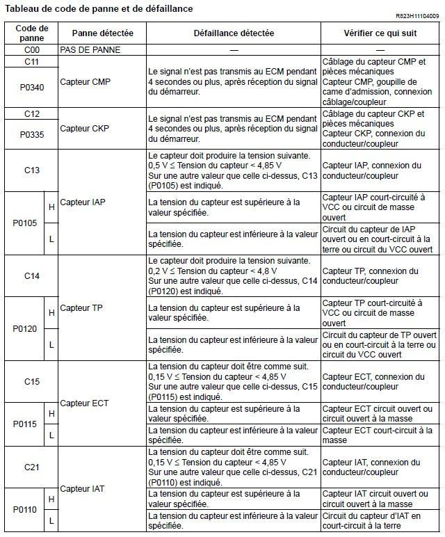

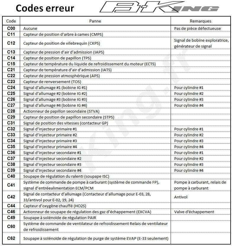

chagre Posté(e) le 28 novembre 2024 Signaler Posté(e) le 28 novembre 2024 (modifié) Salut! 4 seconde recherche sur google et hop capteur de position d'arbre a came. ce qui effectivement peu empêcher de démarrer s'il se met en erreur, commence par changer ce capteur et on verra par la suite. "l'entraide oui, l'assistanat non! quand on a un problème il y a toujours des sujets qui les traite (il y a tellement de sujets qui traite des codes d'erreur et capteurs, un peu de recherche ne fait jamais de mal " source des documents : https://b-king.frenchboard.com/t9116-tutoriel-connaitre-le-code-erreur-si-le-voyant-fi-s-allume Modifié le 28 novembre 2024 par chagre

Max Blackbird Posté(e) le 15 décembre 2024 Signaler Posté(e) le 15 décembre 2024 C'est écrit plus haut c'est c11 , capteur arbre a came.
