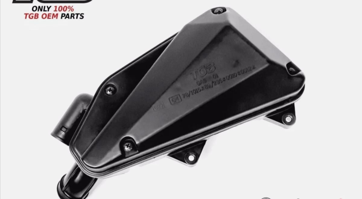

J'ai regardé ton lien... Je vois que c'est pour les Peugeot kisbee ludix ect... Celle d'un Peugeot Ludix d'origine ne ferait pas l'affaire car moi le modèle que j'ai c'est celui si
Et elle est démontable... J'ai de la nouvel mousse malossi que je peux mette dedans...

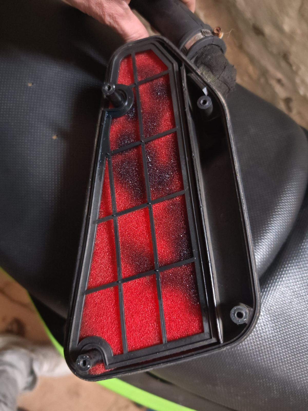

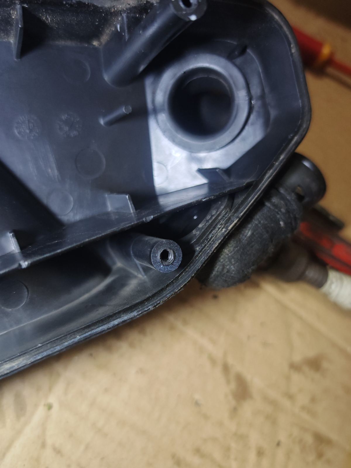

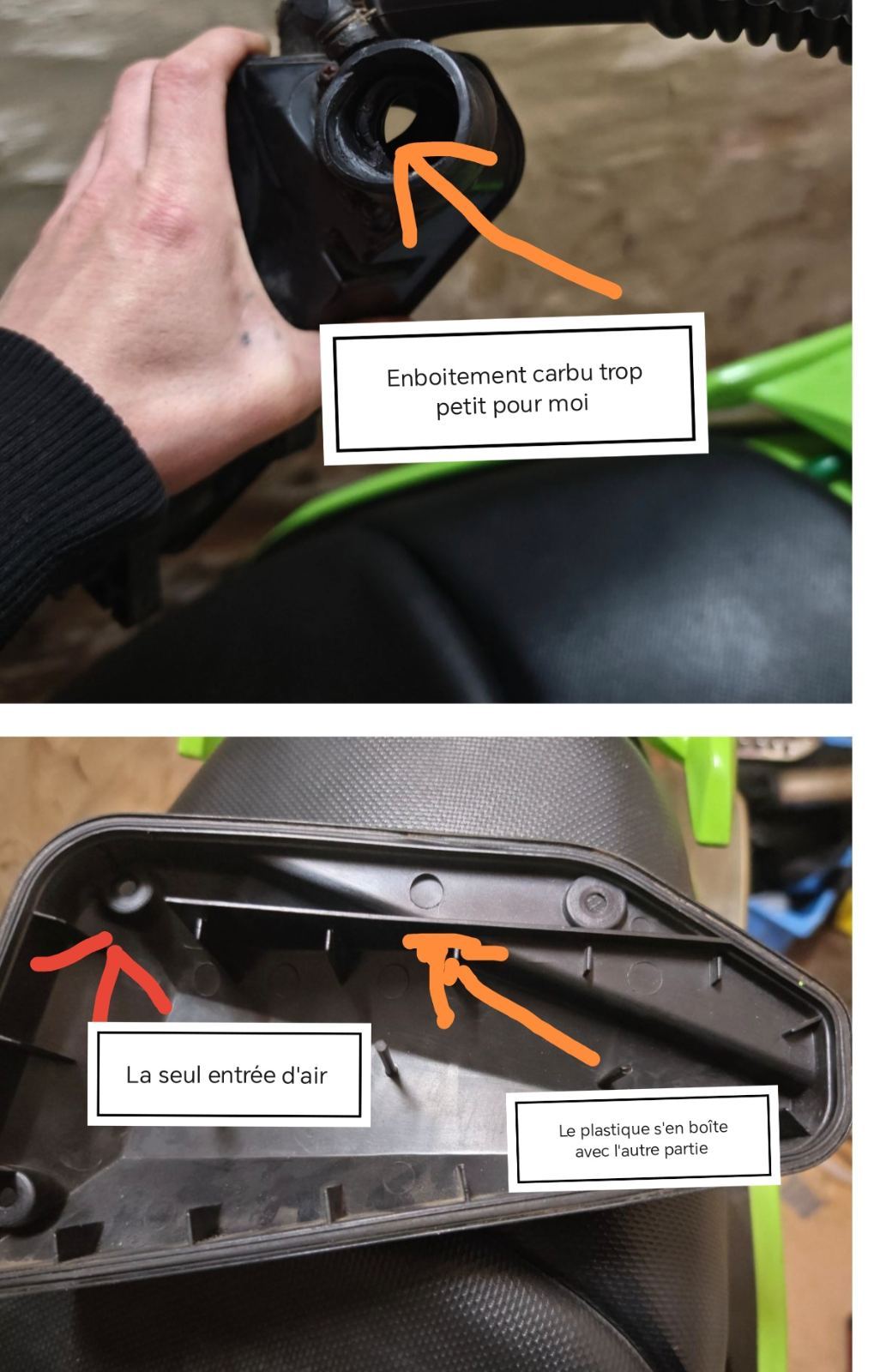

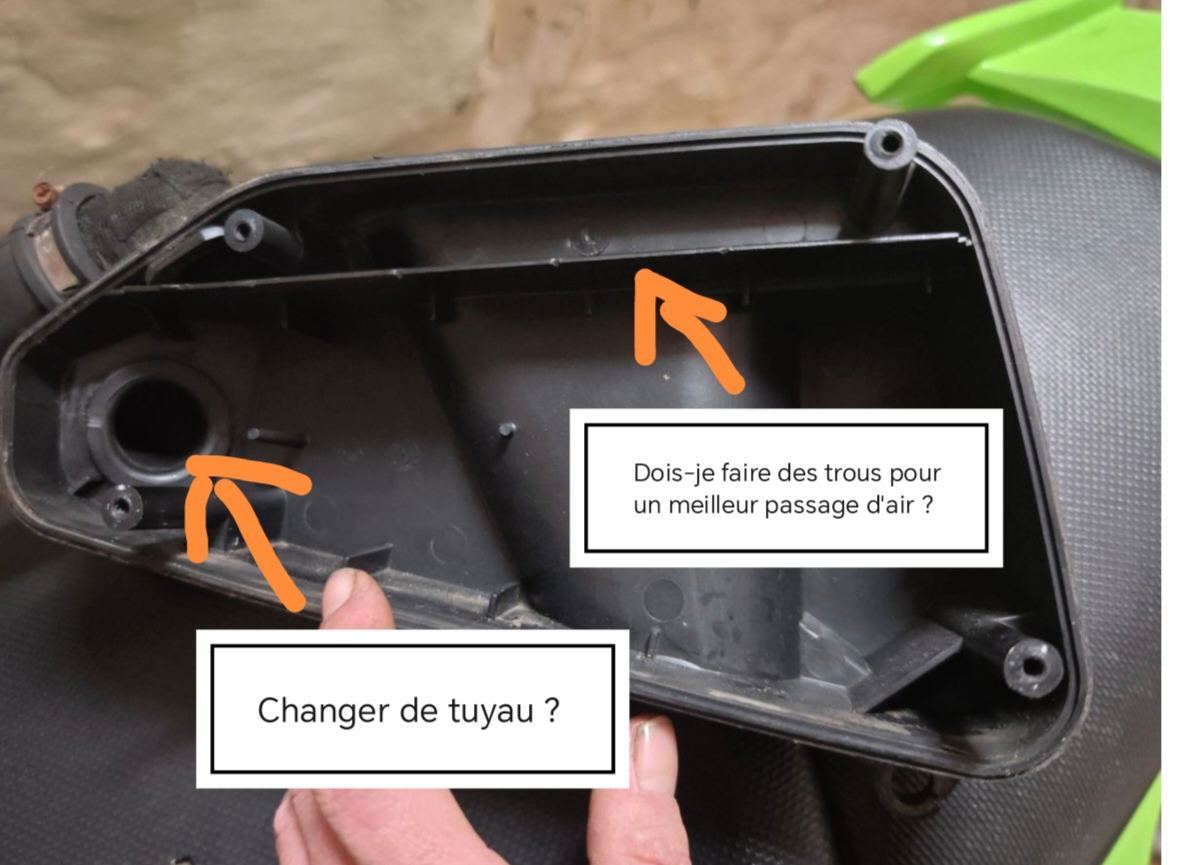

Voici celle du tgb, elle démontable... Fin fait j'ai accès à l intérieur... Mais pour moi ça vient surtout du manchon en caoutchouc qui lui a un diamètre fort petit et coudé... Je vais essayé de voir si il est démontable... Changé de manchon, je vous enverrai la photo du filtre ouvert et le manchon...

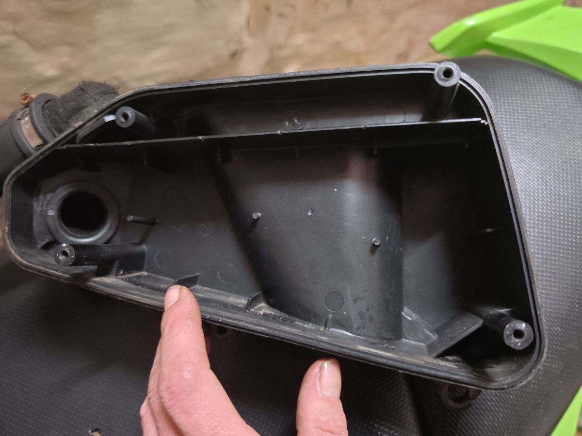

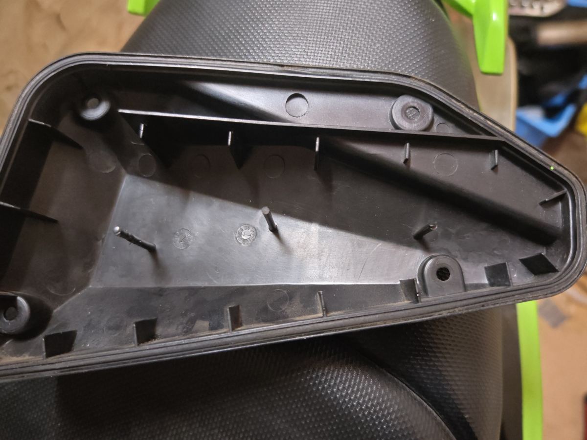

il y a 3 minutes, Alain a dit :
Je pourrais avoir des photos de l'intérieur?
Je peux t'expliquer ce qu'il faut faire pour qu'elle passe avec ton carburateur de 19.
Pour celle du ludix ?
il y a 5 minutes, Alain a dit :
Désolé pour le double message...
il y a 9 minutes, Alain a dit :
Le tuyau d'entrée d'air me semble bien limiter le débit, mais je ne vois pas clairement.
Il y a sûrement une modification à faire de ce côté là.

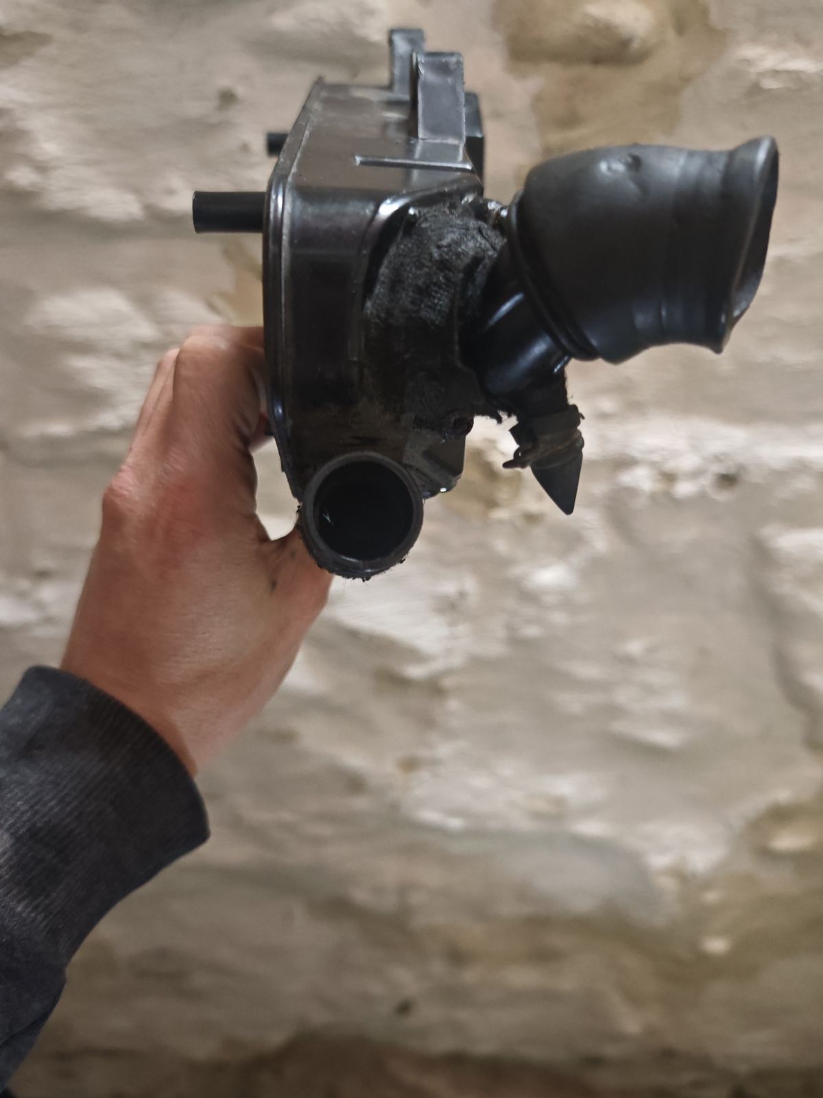

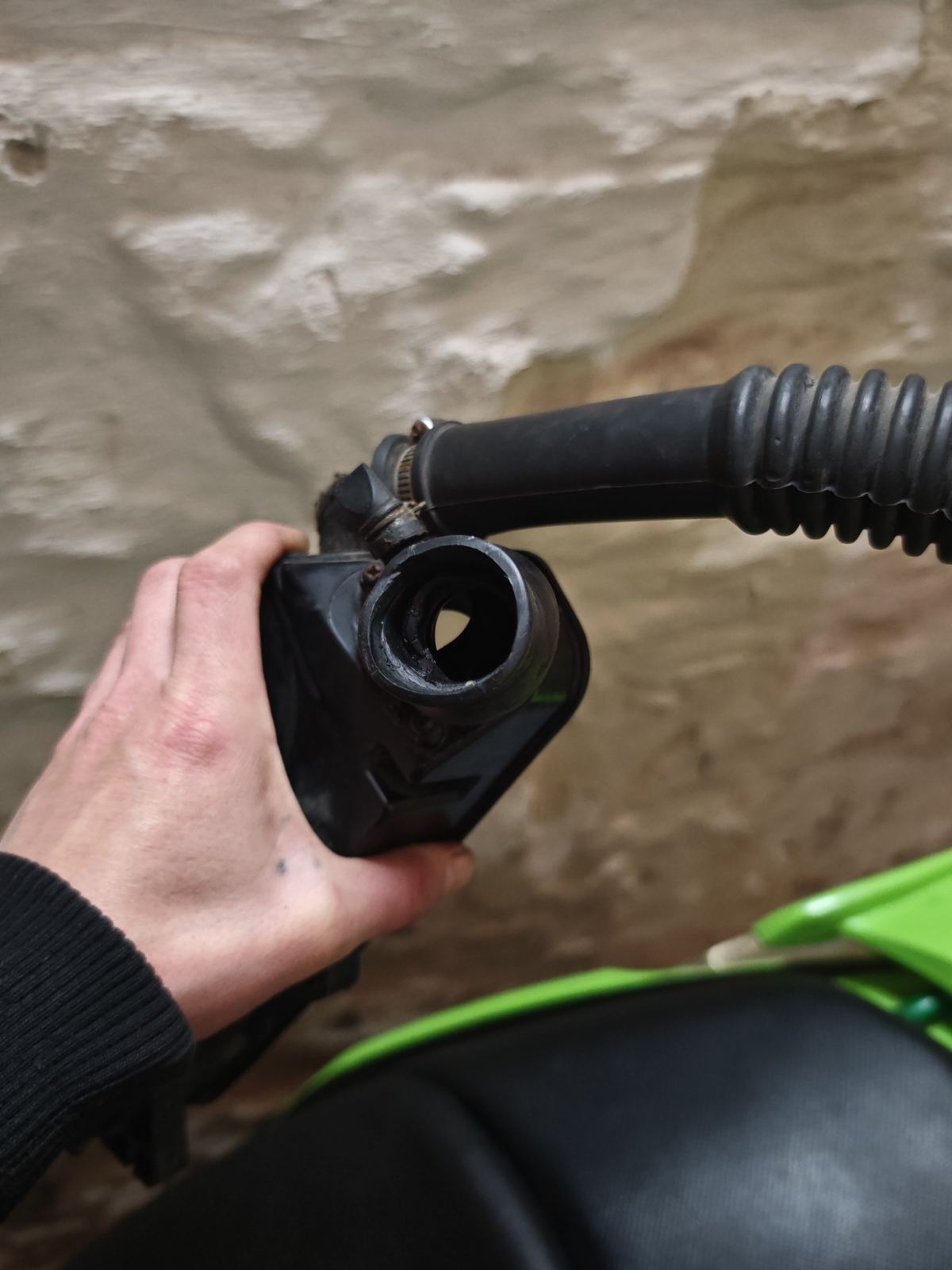

Tu parles du long tuyaux flexible ?
Oui de l'entrée au carburateur ?
Pour moi c'est la ou y vient s en boîter au carburateur leur genre de coude...

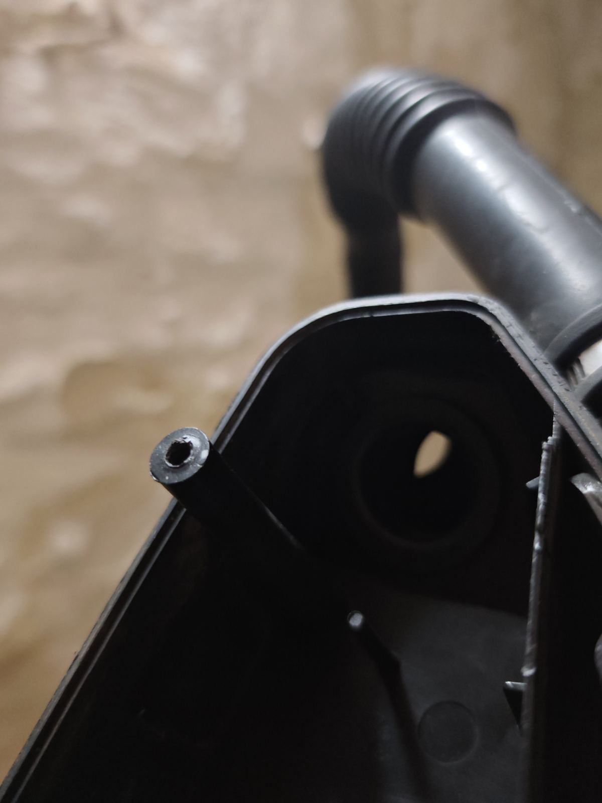

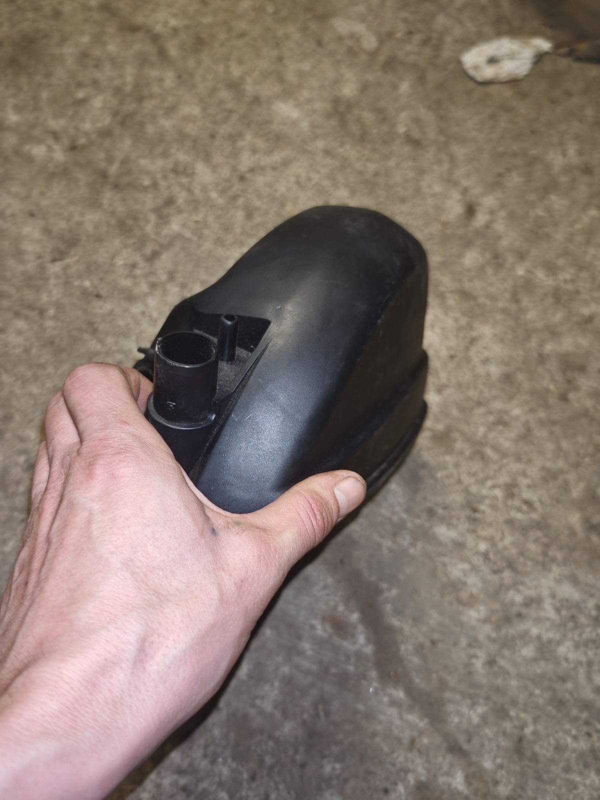

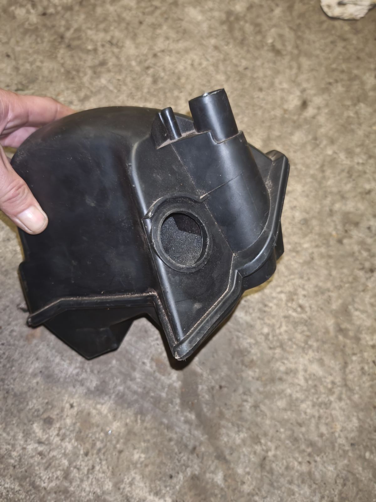

Le raccord du filtre au carburateur est bon, je parle du coude en plastique sur le haut de la boîte à air.
Le passage de l'air en interne est suffisant, aucune raison de modifier.
Je ne sais pas ce que tu as comme gicleur actuellement, mais il est possible que tu doives diminuer de 15 à 20 points avec le filtre d'origine.
il y a 18 minutes, Alain a dit :
OK je diminue ça... Je teste ça demain pour le voisinage...
