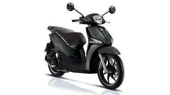

Bonjour team, j'aurais une petite question ;)
Je possède un scooter Piaggio Liberty S50cc 2021  injection.
D'après le manuel (voir pièce jointe), la vidange d'huile moteur est recommandée tous les 10 000 km. Cependant, la plupart des personnes que je connais, possédant également des scooters, effectuent une vidange environ tous les 4 000 km. Ils estiment que 10 000 km est une fréquence trop espacée et longue. Ils me rappellent : "Tu conduis un scooter, pas une voiture."
Personnellement, ça m'arrange d'effectuer la vidange tous les 8 000 km, soit une fois par an. J'utilise également de l'huile 5W40 full synthétique.
Qu'en pensez-vous ? Le changement d'huile sur ce scooter chaque 10000km est une démarche sûre ?
Bien à vous !
