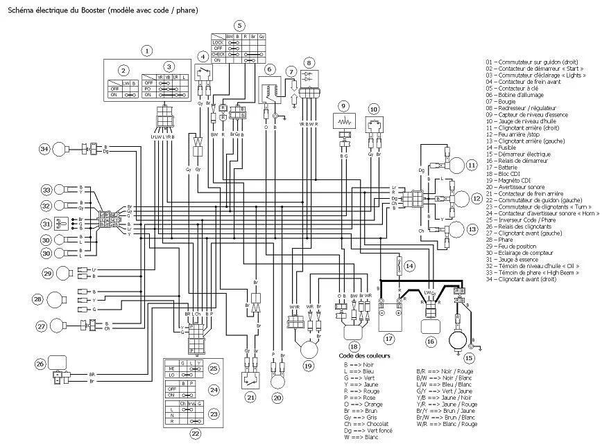

Je vous joins le schéma

Peux-tu m'expliquer comment fonctionne l'éclairage ? Il y a bien un rouge/jaune qui part du stator vers les feux avant/arrière en passant par neiman et commodo mais comment la tension est-elle régulée ? grâce à la masse qui est commune au régulateur ?

Ce n'est pas comme ça, le courant passe directement du stator au régulateur, et du régulateur au commodo.
Merci de ta réponse, c'est bien ça que je trouve bizarre, si tu regardes le schéma plus haut, on voit bien que le jaune/rouge du stator se sépare en deux vers le régulateur et vers le commodo des phares.
J'ai regardé sur le scooter et c'est bien comme le schéma, ça paraît d'origine d'ailleurs
