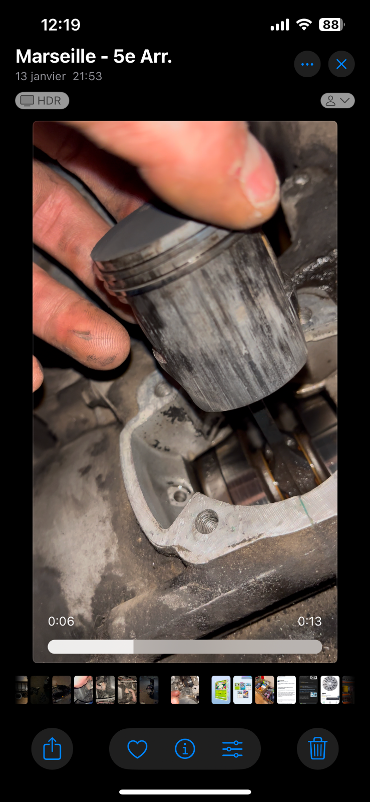

Pot mal monté donc prise d’air au cylindre.Carburateur qui fuit.Voici la gueule du piston monté…

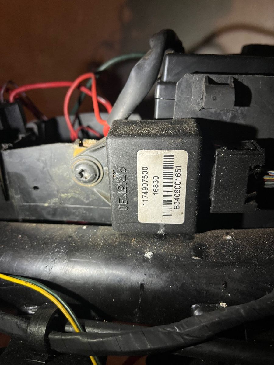

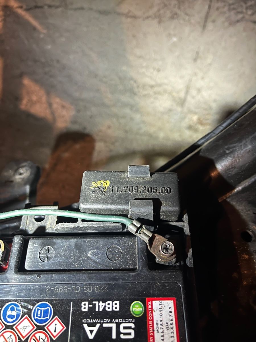

je viens de passer au garage et je crois avoir un cdi noir ( comme dis précédemment tout ce qui est électrique m’est étrangé donc je suis pas sûr de moi ), est ce que mon cdi est un des deux boîtier ci dessous ?

C'est bien, tu as donc les deux gestions (cdi et pompe à huile) séparées. Tu peux donc supprimer la pompe à huile et le boîtier Dell'Orto sans te tracasser de quoi que ce soit.
La pompe à air n'a rien à voir dans la lubrification, elle aspire de l'air qu'elle envoie dans le pot d'échappement pour faire chauffer le catalyseur et provoquer une réaction chimique touchant les gaz d'échappement.
La neutraliser fera que la roulette ne sera plus entraînée par la troisième masse du vilebrequin, et donc un élément "freinant" la rotation de celui-ci en moins.
