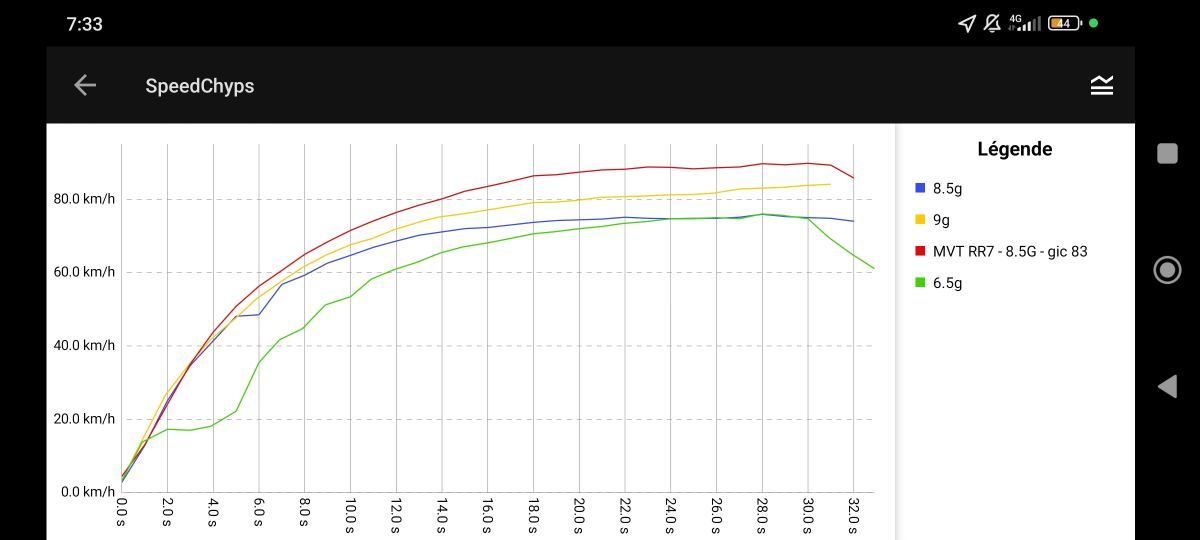

Bonjour messieurs,
Depuis le post j'ai donc mis un allumage mvt millenium, un Doppler RR7 en lieu et place du RS3 et fait quelques petits trous supplémentaires dans la boîte à air.
Je dois affiner la carb, car ayant monté de nouvelles pièces j'ai augmenté en gicleur par précaution, actuellement en 83 c'est trop riche.
Ci joint des courbes d'avant / après avec quelques essais, j'arrive pil à 90km/h sur ma meilleure courbe (la dernière, la rouge avec toute les dernières modifs).
Je comprends tout à fait ce que tu dis Alain, mais je compare avec ce que j'ai sous la main... À savoir le fils d'un ami qui a un trekker (non euro 2 !), tout d'origine sauf un kit airsal en 46 mm monté stock et le pot d'origine débridé.... Qui prend presque 95 gps (vérifié ;) ). Sur FB un mec a juste mis le doppler RS3, tout le reste d'origine et idem il est quasiment à 90...
Quand je vois qu'avec toutes les pièces (notamment la transmission longue) j'arrive à peine à ce résultat ça me laisse perplexe.
De plus le kit Athéna est le HM le plus puissant que l'on puisse trouver à l'heure actuelle pour le trekker d'après ce que j'ai compris (je débarque dans l'univers scooter moi j'étais plutôt branché 103 jusque là).
Merci de l'info Bader, sais tu où que j'aille voir parr curiosité... Pas dispo sur le lien d'Alain.
Modifié par arno45

Posté(e) (modifié)
Si tu as la possibilité, remets la transmission d'origine pour voir.
Je suis vraiment perplexe quant aux 95km/h GPS avec un engin qui a juste un kit Airsal...
EDIT: est-ce que les deux brides du pot Doppler ont bien été retirées?
Modifié par Alain

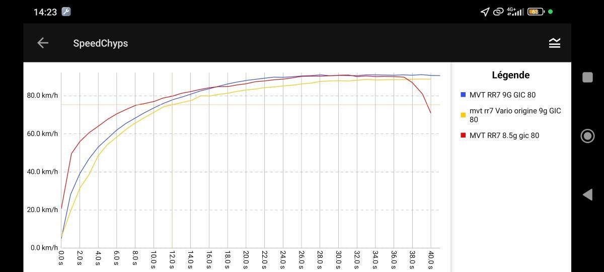

Il y a 5 heures, Alain a dit :
Ci joint un essai avec le variateur d'origine et des galets de 9g, c'est bof, j'essaierai avec 8g pour voir mais j'y crois guère :(
Je plafonne à 90
Il va falloir que je m'y fasse, il y a du couple, ça tire très très bien, mais pas de puissance !
(Oui les 2 ont été retirées ;))
Comme je l'ai dit, les diagrammes de l'Athena sont certainement fort bas, ce qui lui procure un comportement très axé sur l'accélération, mais un manque de régime et donc de vitesse.
