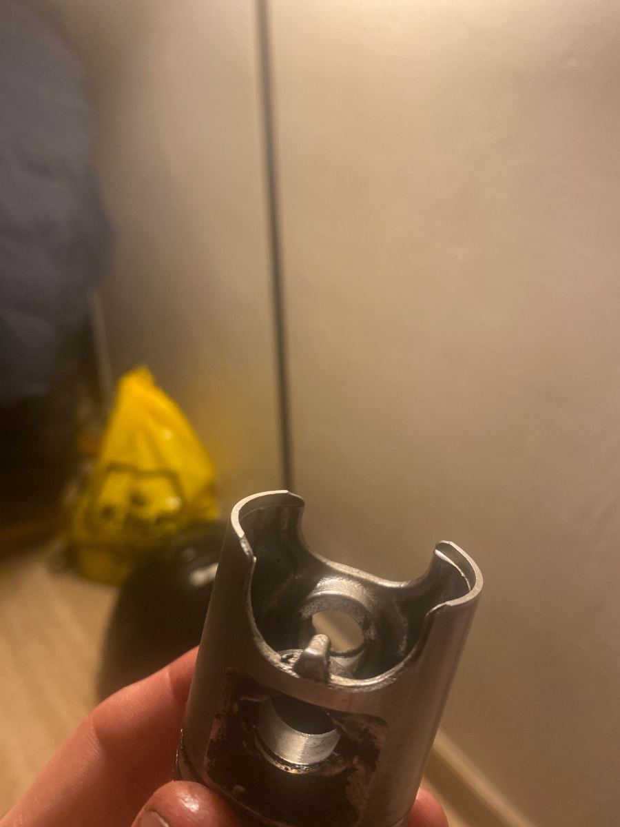

J’ai installé un kit 70 top perf noir sur mon citystar 2017 2t et j’ai le piston qui tape je pense j’ai un bruit métallique à l’intérieur faut vraiment se concentrer pour l’entendre il est pas fort j’ai regardé et c’est arrivé pas mal de fois sur plusieurs forum la plupart disent de couper 3mm mais des deux côtés ?
sinon j’ai pensé à prendre l’origine en mettant un axe de piston dans le nouveau pour voir la différence et je coupe à la disqueuse propre ?

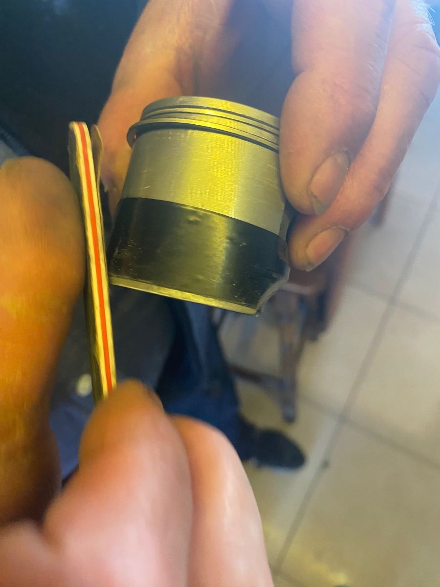

Le 70 Top Perfs est réputé pour être un kit bruyant, mais il est vrai qu'il y a une petite modification à faire sur les moteurs Peugeot après une certaine année.
J'ai déjà dû meuler légèrement la jupe du piston car celle-ci tapait légèrement dans le carter au point mort bas. Je n'irai pas couper 3mm, je pense qu'un seul serait suffisant. Il ne faut pas couper trop, car il ne faudrait pas que la lumière d'échappement soit découverte avec le piston au point mort haut.

Hello Alain super merci de ta réponse je sais pas si tu te souviens lol mais avant javais un kit 50 enft jy connaissais pas grand chose bref donc je meule 1mm mais des deux cotées ?? Parce que j’ai vu des gens qui disent en gros que 3mm sur le côté admission et 1mm de l’autre côté mais j’avoue que 3 me paraît énorme ?
J’ai une autre question je meule droit ? Ou je garde la même forme ?
Une dernière est-ce que du coup ça craint pour mon scooter ? J’ai juste fait tourne le scooter 5 10 min mais j’ai pas roule avec il est resté sur béquille

Tu peux meuler droit des deux côté, tant que tu ébavures bien tout il n'y a pas de soucis.
Je ne crois pas que meuler 3mm de la jupe soit nécessaire, 1mm sera bien suffisant.
Yes super nickel j’ai réussi merci à toi Alain j’ai fais 30 km il tourne nickel je pense juste ajuster les galets vu qu’avec le kit 50 j’étais en 4,5 ? Je pense que je peux trouver un meilleur compris tu essayerais quoi par 0,5g en plus?
