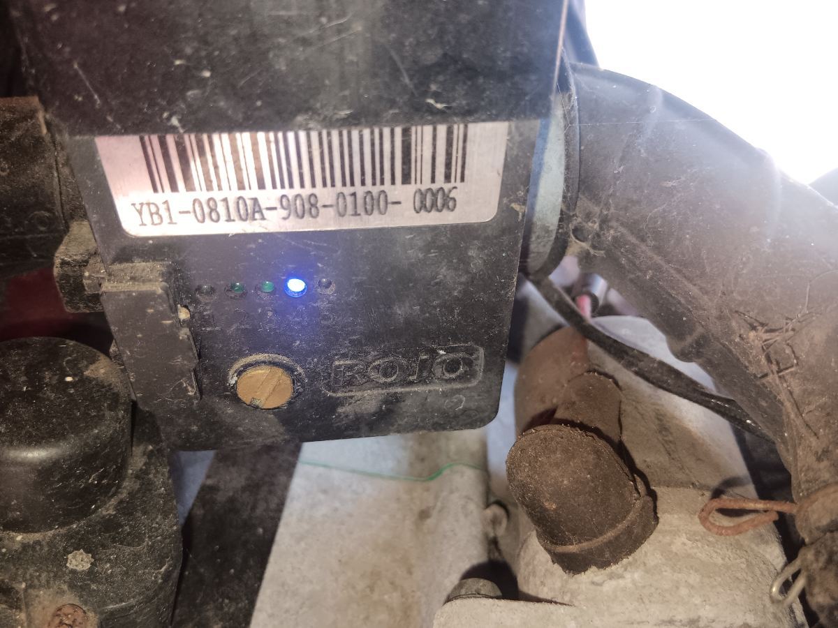

Drop Posté(e) le 1 mars 2025 Signaler Posté(e) le 1 mars 2025 Bonjour à tous et à toute Bien voilà, mon scooter ne veux plus démarrer. J'ai rouler avec hier, je l'ai garer une partie de l'après-midi et de la soirée. Bref je veux démarrer rien à faire. Je vais démonter la bougie pour regarder. Mais j'ai regarder l'injecteur, il y a plusieurs Leds de couleurs, à quoi elles correspondent ? Merci pour vos réponses
boostycom Posté(e) le 1 mars 2025 Signaler Posté(e) le 1 mars 2025 Salut, Je serais soufflé si quelqu'un a la réponse. C'est vraiment pas courant les ecu Rojo. Je vais voir si je trouve un truc dans mes archives. J'ai pas trouvé grand chose. Mais j'ai trouvé la manip pour réinitialiser l'ecu. Moteur éteint : - tu tournes la poignée de gaz à fond, sans relâcher - tu mets le contact - l'ecu analyse le système (je suppose des voyants clignotent) - quand ça bouge plus, tu relâches la poignée de gaz - tu coupes le contact Si jamais tu t'en sors pas, et que tu trouves pas de solutions, contacte moi en MP pour que je te prête un ECU Rojo (pas en vente sur mon site, car version débridée pas convaincante)
