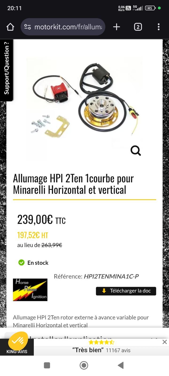

Joaquim91 Posté(e) le 18 mars 2025 Auteur Signaler Posté(e) le 18 mars 2025 Oki super merci je vais essayer ça Mais il avait démarré sans batterie quand je l'ai placé. C'est une fois mis là pompe à eau plus rien.. Oki super merci je vais essayer ça Peut être décalé mon rotor ? Possible que ça soit celà ? C'est celui là que j'ai placé
Alain Posté(e) le 18 mars 2025 Signaler Posté(e) le 18 mars 2025 D'accord, je pensais que c'était un MVT. Fort possible que le rotor ait bougé.
