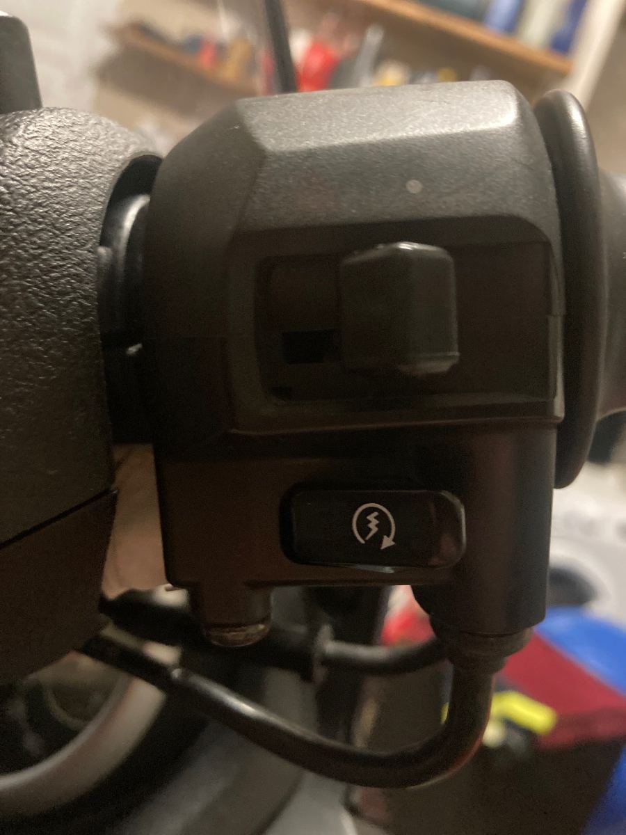

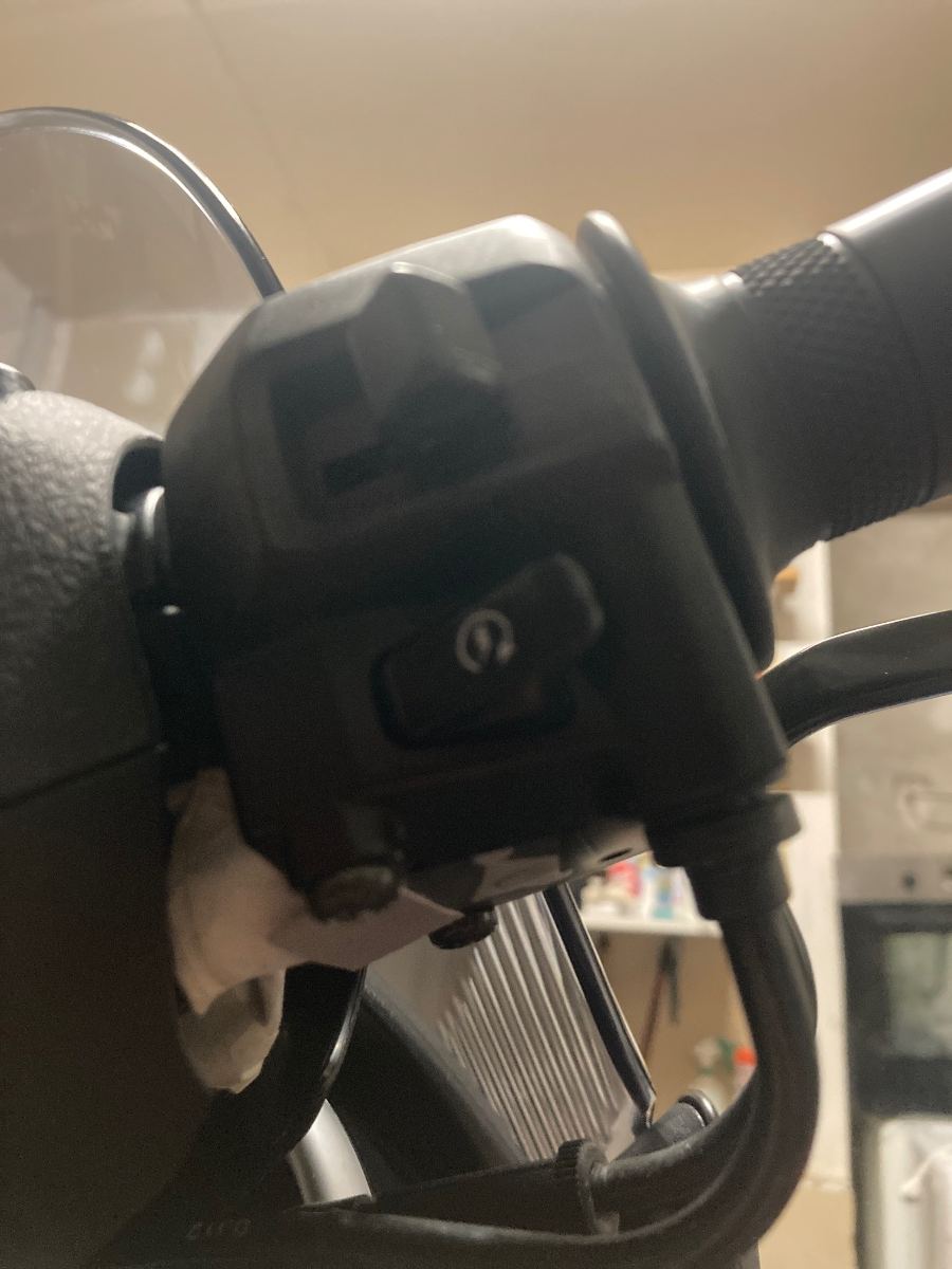

Zano Posté(e) le 24 mars 2025 Signaler Posté(e) le 24 mars 2025 Bonjour j’ai un souci de démarrage de mon xmax 125 2012 La batterie était à plat donc j’ai acheté une neuve que j’ai bien chargé quand je l’est remis le scooter n’a pas démarrer quand j’appuie sur le bouton start et le frein aucuns bruit de démarrage rien , donc j’ai changé le démarreur , le relais , les contacteur au niveaux des freins , les fusibles devant aussi changer puis toujours rien par contre il démarre quand je met un tournevis sur le relais je suis vraiment embêté car aucun mécano moto dans mon coin et pas de concession yamaha
Alain Posté(e) le 24 mars 2025 Signaler Posté(e) le 24 mars 2025 Salutations. Par hasard, tu as vérifié/remplacé le bouton du démarreur? Si je ne me trompe pas, les contacteurs de leviers de frein, lorsqu'ils sont actionnés, envoient du courant au relais de démarreur. Le bouton de démarreur ferme le circuit à la masse lorsqu'on presse dessus, ce qui actionne le relais. Si le bouton de démarreur est en défaut, il est impossible de faire démarrer l'engin.
Zano Posté(e) le 24 mars 2025 Auteur Signaler Posté(e) le 24 mars 2025 (modifié) Bonsoir je n’est pas vu de bouton sur le démarreur il y avais juste le fil rouge et la masse accrocher avec une des vis du démarreur , le scooter démarre en mettant un tournevis sur le relais , ont m’a dit peut être le bouton démarrage au niveau poignée commodo est mort ? Modifié le 24 mars 2025 par Zano
Solution Zano Posté(e) le 25 mars 2025 Auteur Solution Signaler Posté(e) le 25 mars 2025 Vraiment improbable après avoir tout changer démarreur relais contacteur etc je trouve sur un forum une infos de mettre du w40 dans le commodo au niveau du bouton démarrage et d’un coup le bouton re fonctionne le scooter démarre sûrement un peu d’humidité qui fesait faux contact après avoir dormie plusieurs moi au garage problème résolu Il y a 23 heures, Alain a dit : Salutations. Par hasard, tu as vérifié/remplacé le bouton du démarreur? Si je ne me trompe pas, les contacteurs de leviers de frein, lorsqu'ils sont actionnés, envoient du courant au relais de démarreur. Le bouton de démarreur ferme le circuit à la masse lorsqu'on presse dessus, ce qui actionne le relais. Si le bouton de démarreur est en défaut, il est impossible de faire démarrer l'engin. Sa venais bien du bouton démarreur finalement j’ai mi w40 et sa re fonctionne vraiment dingue ces machines merci de votre aiguillage

Zano Posté(e) le 26 mars 2025 Auteur Signaler Posté(e) le 26 mars 2025 Il y a 20 heures, Alain a dit : J'ai dit cela car j'ai déjà eu le cas sur plusieurs engins. Franchement j’ai fouiner sur un forum moto et un mec disait à un autre mais du w40 sur le faisceau au niveau bouton démarreur électrique donc je le fait et il prend j’étais comme un dingue depuis une semaine à tout changer mdr tu pence que par la suite il faudrais que je change le commodo entier ou c’était juste un peu d’humidité qui empêchais le démarrage ? Sur ce modèle il n’y as pas juste le bouton à changer faut enlever tout le commodo
Alain Posté(e) le 26 mars 2025 Signaler Posté(e) le 26 mars 2025 Il y a 3 heures, Zano a dit : Franchement j’ai fouiner sur un forum moto et un mec disait à un autre mais du w40 sur le faisceau au niveau bouton démarreur électrique donc je le fait et il prend j’étais comme un dingue depuis une semaine à tout changer mdr tu pence que par la suite il faudrais que je change le commodo entier ou c’était juste un peu d’humidité qui empêchais le démarrage ? Sur ce modèle il n’y as pas juste le bouton à changer faut enlever tout le commodo Si le souci se reproduit, il est possible de démonter le bouton et de gratter l'oxydation présente.
Zano Posté(e) le 26 mars 2025 Auteur Signaler Posté(e) le 26 mars 2025 Il y a 2 heures, Alain a dit : Si le souci se reproduit, il est possible de démonter le bouton et de gratter l'oxydation présente. J’avais ouvert le commodo mais je n’est pas trouver comment démonter juste le bouton démarrage à l’intérieur je n’est pas eu accès a ce bouton , je vois le faisceau rentrer mais à l’intérieur ont dirais que c’est planquer
