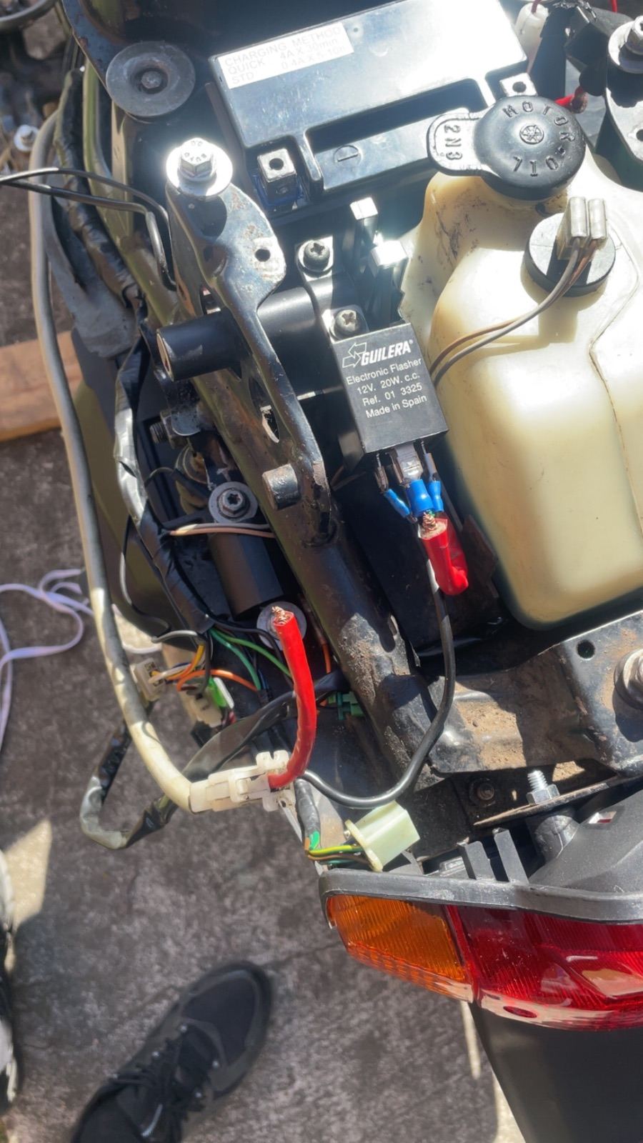

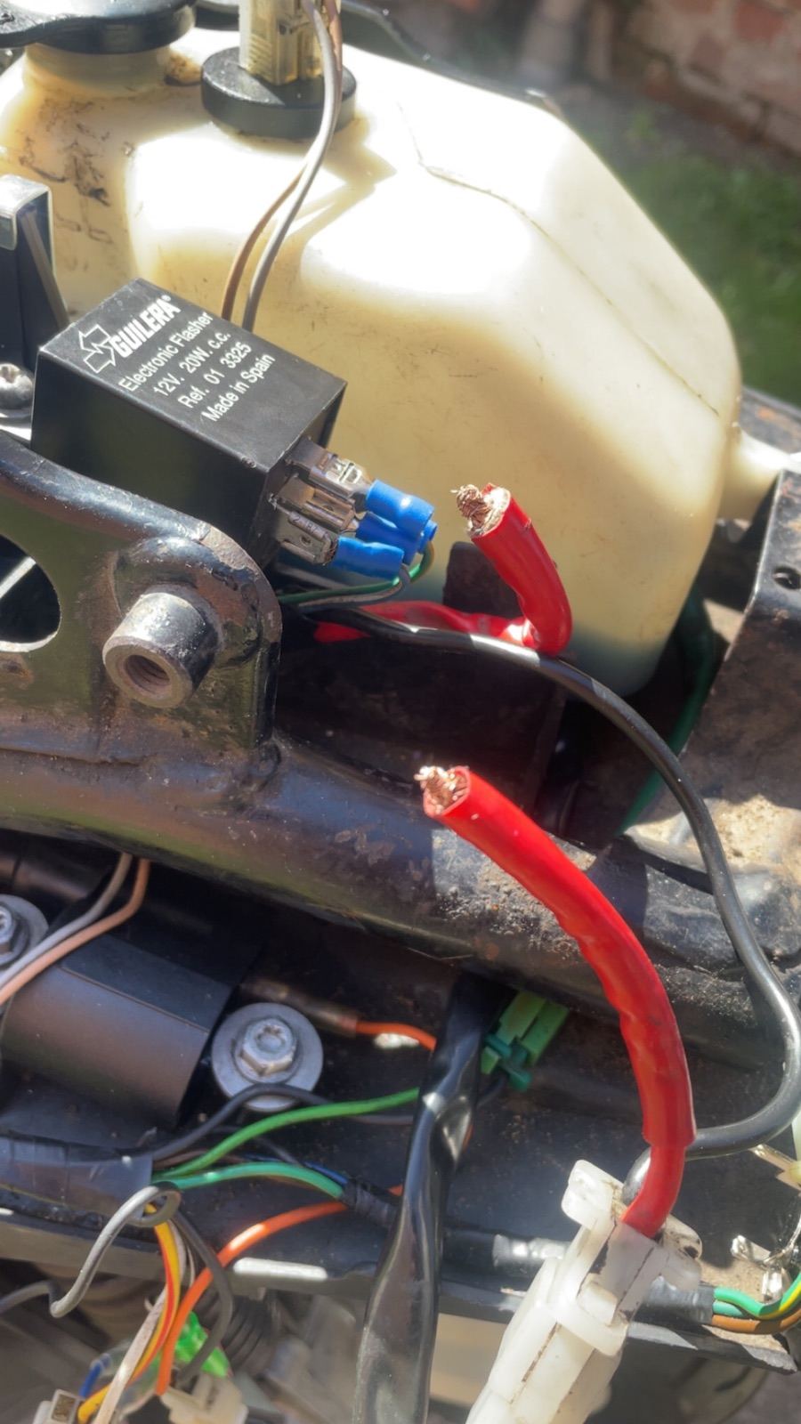

Et voici une photo du relais, normalement il y a une fiche mais là, files coupé.
Si une personne aurait une petite idée, de quelque chose que j’ai oublié de regarder…

Oui j’y ai pensé mais je trouve pas de modèle pour 1998, que du 1999 à 2000 ou 2000 à 2002. Est-ce que cela change quelque chose ou bien du moment qu’il écrit avant 2004 ça passe ?
Oui,les seules différences sont au niveau du compteur et des commodos,il faudra que tu recherches peux être 1ou 2 pièces mais au moins tu auras pas de soucis en roulant
Ensuite pour le monter,tu vires le passage de roue pour un bon nettoyage du cadre,regardes que ton cadre soit nickel pour la masse de la bobine,tu essaies de trouver des vis sans peinture pour ta bobine et ça t enlèvera pas mal de soucis a l'avenir.
Parce que la vue des photos ça a été mal monté de partout
