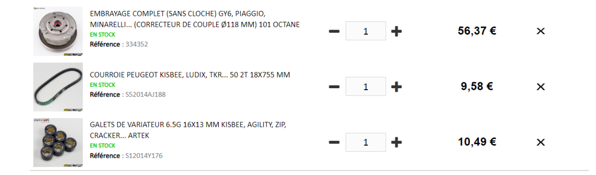

0 Troni12669900 Posté(e) le 13 avril 2025 Auteur Signaler Posté(e) le 13 avril 2025 SI JE prends ca avec des galet de 7gr ca ira ? Le 10/04/2025 à 22:20, Alain a dit : 7.5g, ça me paraît lourd. Si tu as le ressort de poussée d'origine, remets le avec des galets de 6.5g, ça devrait tourner correctement.
0 Alain Posté(e) le 13 avril 2025 Signaler Posté(e) le 13 avril 2025 Je ne suis pas vraiment fan des kits d'embrayage de ce genre, ce n'est pas très qualitatif... Pour le ressort, je te conseillerai le Jasil/Top Racing rouge + 22%, disponible sur le site racing-planet.fr. 1
0 Troni12669900 Posté(e) le 13 avril 2025 Auteur Signaler Posté(e) le 13 avril 2025 (modifié) il y a 17 minutes, Alain a dit : Je ne suis pas vraiment fan des kits d'embrayage de ce genre, ce n'est pas très qualitatif... Pour le ressort, je te conseillerai le Jasil/Top Racing rouge + 22%, disponible sur le site racing-planet.fr. Et pour les petit ? Et pour la courroie sur mon scoot j’ai du 765x17,5 je laisse ou je change ? Je trouve pas le ressort j’ai trouvé du carenzi +22% Modifié le 13 avril 2025 par Troni12669900
0 Alain Posté(e) le 13 avril 2025 Signaler Posté(e) le 13 avril 2025 https://www.racing-planet.fr/ressort-de-pousse-top-racing-22-gy6-kymco-honda-piaggio-p-25196-1.html Mesure la largeur de la courroie. Si elle est usée, remplace la. Pour les ressorts, je peux te suggérer ça: https://www.racing-planet.fr/ressort-d-embrayage-top-racing-pour-embrayage-d-origine-kymco-peugeot-piaggio-p-25175-1.html
0 Troni12669900 Posté(e) le 13 avril 2025 Auteur Signaler Posté(e) le 13 avril 2025 il y a 12 minutes, Alain a dit : https://www.racing-planet.fr/ressort-de-pousse-top-racing-22-gy6-kymco-honda-piaggio-p-25196-1.html Mesure la largeur de la courroie. Si elle est usée, remplace la. Pour les ressorts, je peux te suggérer ça: https://www.racing-planet.fr/ressort-d-embrayage-top-racing-pour-embrayage-d-origine-kymco-peugeot-piaggio-p-25175-1.html Merci beaucoup pour les galet toujours sur du 6,5
