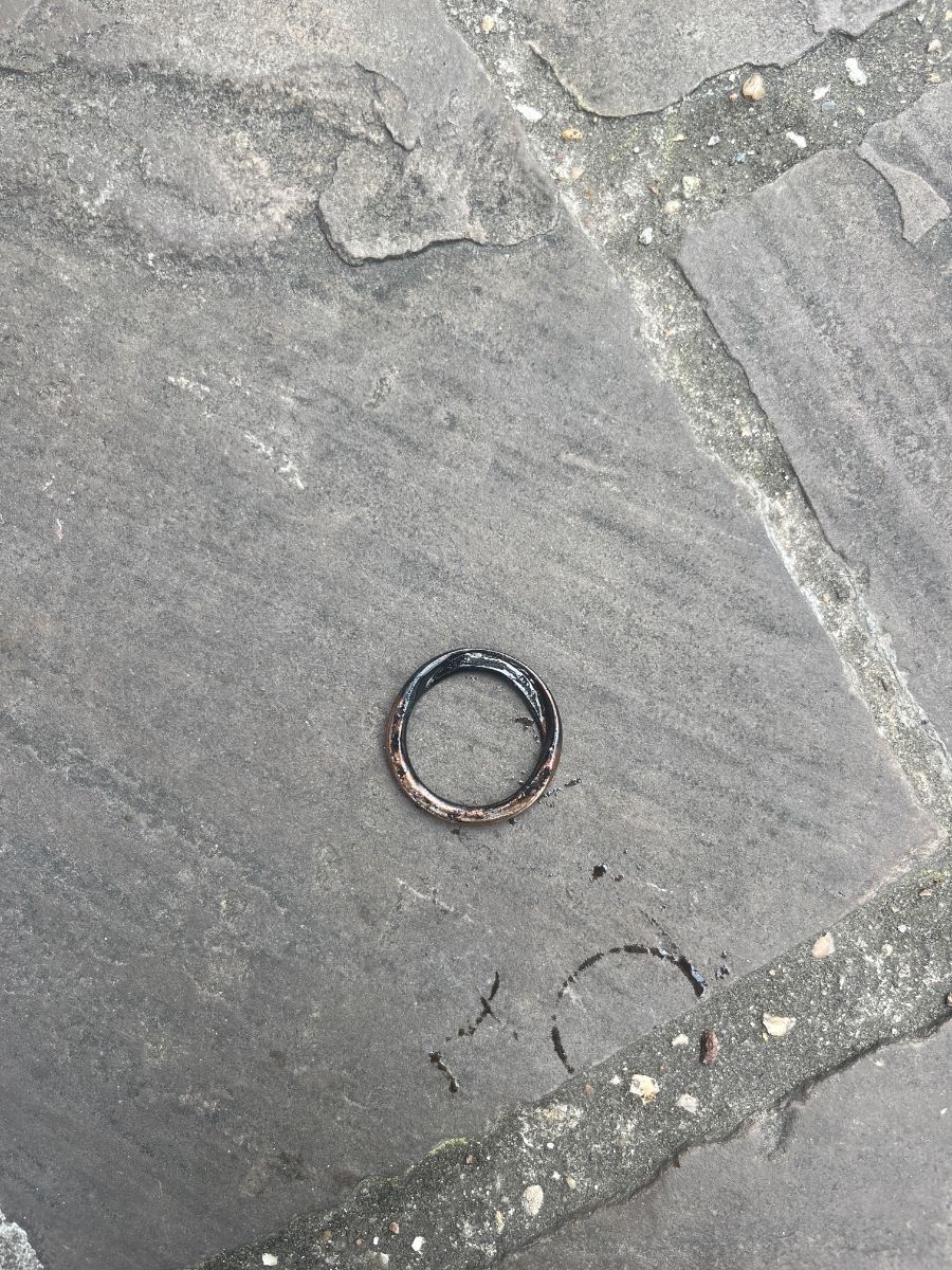

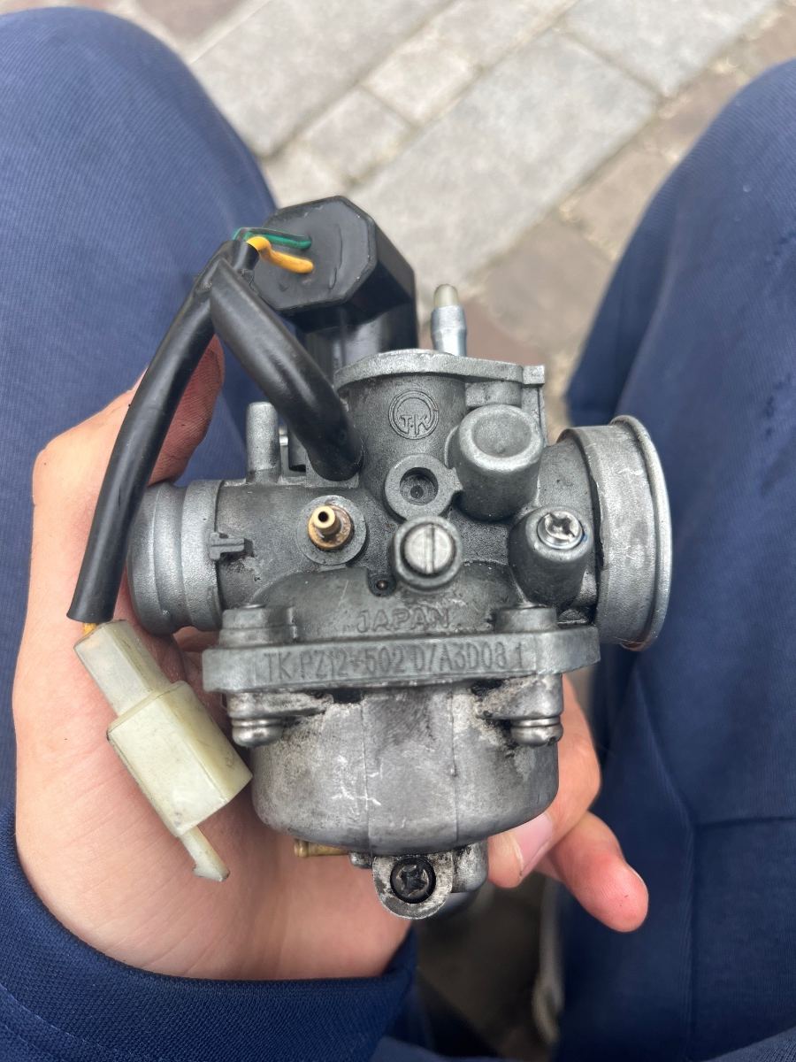

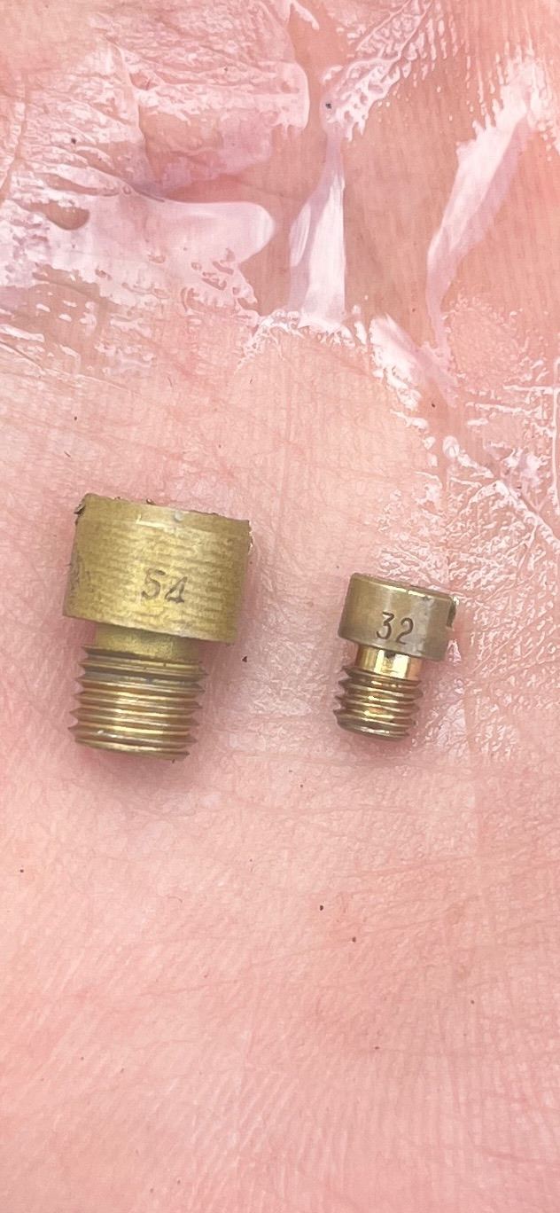

damskeee Posté(e) le 15 avril 2025 Auteur Signaler Posté(e) le 15 avril 2025 J’ai mis un joint neuf ça ne change rien Au fait voilà le carburateur Et l’ancien joint qui n’était pas vieux J’ai refait une vidéo du bruit qu’il fait, j’ai l’impression qu’il est trop pauvre
damskeee Posté(e) le 15 avril 2025 Auteur Signaler Posté(e) le 15 avril 2025 Et tu as raison, malgré que j’ai changé le joint de pot, il n’est pas étanche je l’ai bouchée et le moteur continue à tourner

Troni12669900 Posté(e) le 20 avril 2025 Signaler Posté(e) le 20 avril 2025 Le 17/04/2025 à 12:40, damskeee a dit : Non j’ai rien mis Mais ça fais ça Salut à toi j’ai eux le même problème ce que je peux te conseiller sais allez sur un delhorto 17,5 prends un starter a levier et prends une boîte de gicleur principal et un gicleur de ralenti de 40. Moi ça a régler mon problème
