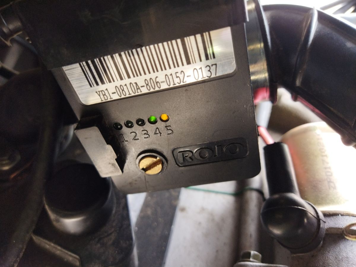

0 boostycom Posté(e) le 15 avril 2025 Signaler Posté(e) le 15 avril 2025 D'après les photos que j'ai ton ecu est de marque Rojo ce n'est pas une bonne nouvelle, car c'est un système d'injection très exotique. et il me semble qu'il n'existe pas de boîtier débridé.
