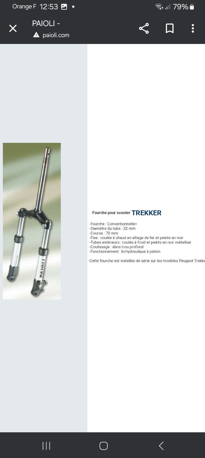

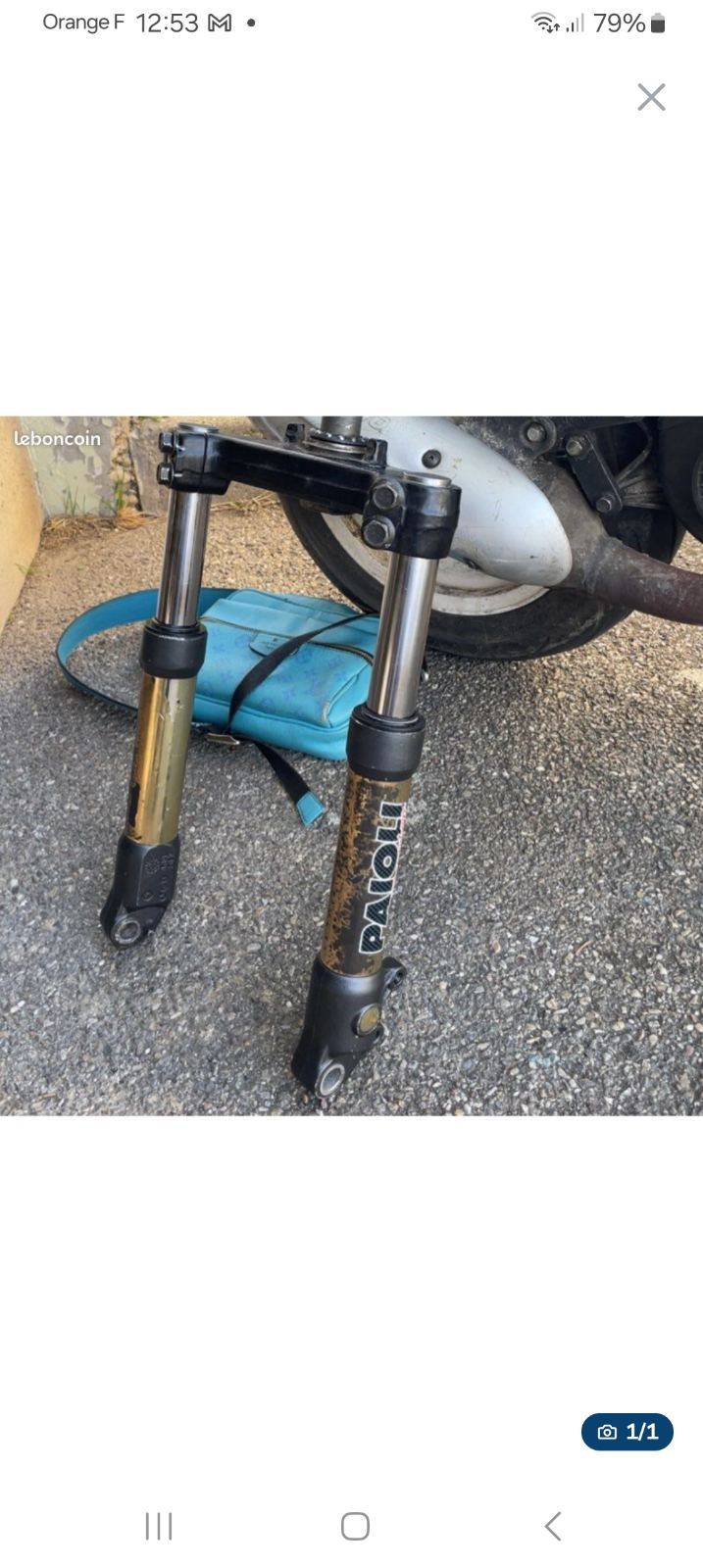

0 Hrc Posté(e) le 1 juin Signaler Partager Posté(e) le 1 juin Salut tu as la fourche aussi paioli des trekker off roads . Tu pourra très bien y monté complet ou gardé le tes de fourches et mettre des fourreaux de Nitro ou piaggio J'ai un trekker et je possède cet fourche .elle se monte plug and play mise à part que si tu as un phase 2 tu n'a pas les pattes pour fixer le garde boue avant Lien vers le commentaire Partager sur d’autres sites More sharing options...
