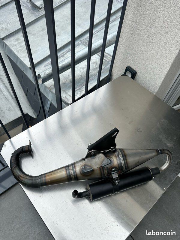

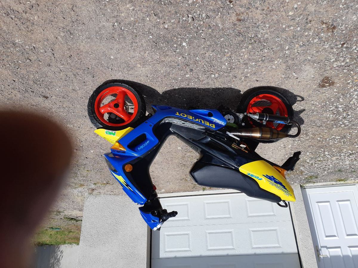

yprox7 Posté(e) le 6 août 2025 Signaler Posté(e) le 6 août 2025 Bonjour je possede un peugeot tkr donc moteur vertical j'aurai voulu savoir si le le pot sur la photo est compatible avec mon moteur c'est un Stage6 r1200 et une autre question s'il vous plaît c'est bien un athena racing le pot la ?
0 neggeurdy666 Posté(e) le 7 août 2025 Signaler Posté(e) le 7 août 2025 (modifié) Salut, de mes recherches perso (j'ai un vivacity), je n'ai pas trouvé de R1200, vu que stage6 ce n'est pas très ancien non plus comme marque donc pas sûr que la référence ait existé un jour chez stage6 pour trekker/speedfight etc. A observer le marché neuf échappements des peugeot verticaux, ce marche semble tendre à disparaître, restera toujours le marché occasion... Le second un athena ça y ressemble si tu en trouves un à prix correct fonces Dans le même objectif perfos, chez Roost sinon tu as le PV70 il me semble, presque aussi rare que le athena... Un R1200 si tu veux ce modèle absolument, à part bricoler un de piaggio (ou autre) il te faudra dessouder ressouder et/ou chauffer tordre afin de l'ajuster à toi de voir, ça se fait assez bien bonne route Modifié le 7 août 2025 par neggeurdy666
0 Alain Posté(e) le 8 août 2025 Signaler Posté(e) le 8 août 2025 Salutations. Le R1200 est fait pour Peugeot horizontal, pas vertical. Le pot Athena est le Sport Pro, je ne pense pas que le Racing ait existé pour Peugeot. 1

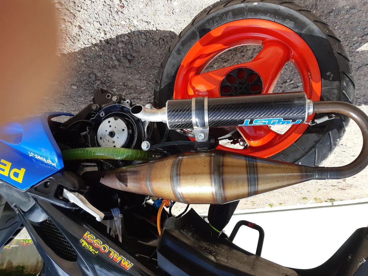

0 Hrc Posté(e) le 20 décembre 2025 Signaler Posté(e) le 20 décembre 2025 Salut le st6 r1200 est que sur Peugeot horizontal. Celui en photo est un Stage6 sport pro car le Athena est muni d'une plaque sur le corps . Mes pots sur mes 2 scoots sont des roost equipé sur mon speedfight du 70 Athéna racing modular preparé... Et mon trekker en Stage6 rt 70cc Le pot roost est fait pour de très grosse configuration. Pour moi par apport à ta configuration et après avoir tout essayé sur Peugeot. Un polini for race 1 ou 3 serait le plus performant.le coude est plus gros et le pot est plus court Ça envoi!!! Le for race 2 est une daube. tous les autres que se soit yasuni r etc ... C'est bon pour de l'origine. voilà a toi de voir et je te parle de plus de 20ans d'expérience sur ces scoots et ancien membre conseiller de scooter system en tant que msb
