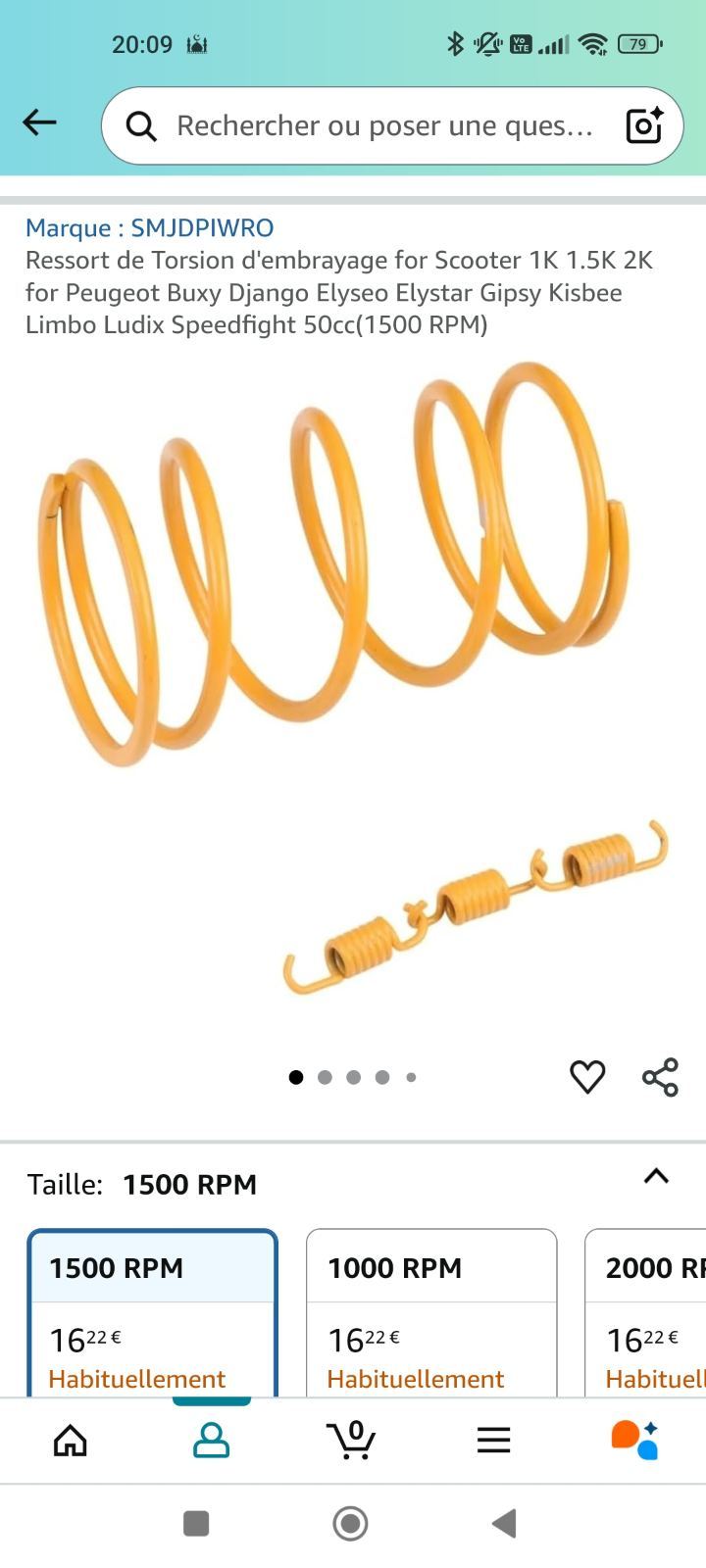

slowzy Posté(e) le 28 août 2025 Auteur Signaler Posté(e) le 28 août 2025 (modifié) en fait mon gicleur de base était de 54 car j'ai un carburateur Gunter de 12 donc j'ai mis un gicleur de 70 ce qui normalement devrait être bon d'ailleurs j'ai commandé mes galet 16*13 de 5g par contre j'espère que ce n'est pas grave et les ressorts j'ai pris sur Amazon un lot des ressorts jaune de 1500 RPM. Donc normalement avec tout ça je pourrais récupérer ma puissance de base même la dépasser ? Merci énormément d'avoir pris du temps pour moi Modifié le 28 août 2025 par slowzy Erreur
Alain Posté(e) le 28 août 2025 Signaler Posté(e) le 28 août 2025 Un gicleur de 70 sera trop gros, c'est une certitude. Pour les galets de 5g, il y a de grandes chances qu'ils soient trop légers. Pour les ressorts, je ne sais pas pour ceux d'embrayage, mais le ressort de poussée est très dur, beaucoup trop dur pour un moteur d'origine.
