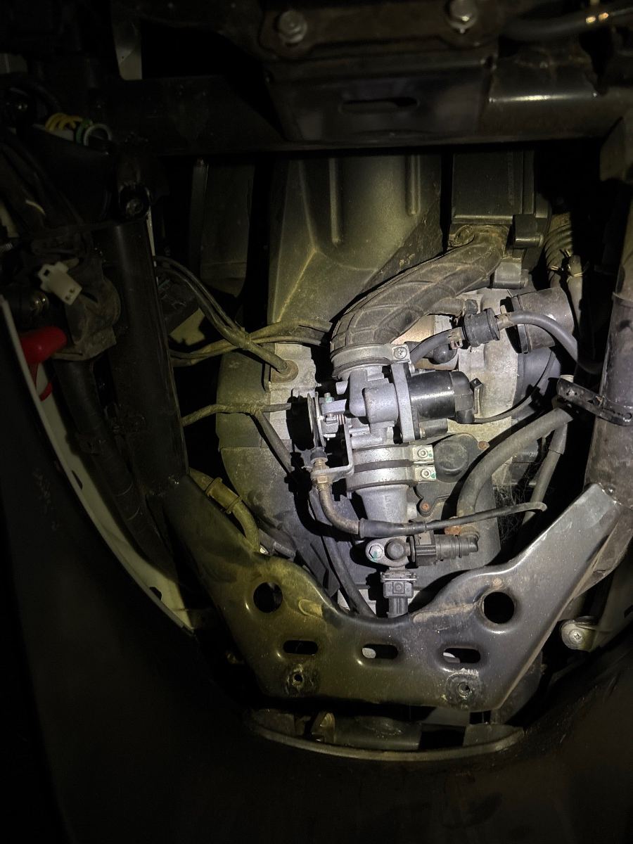

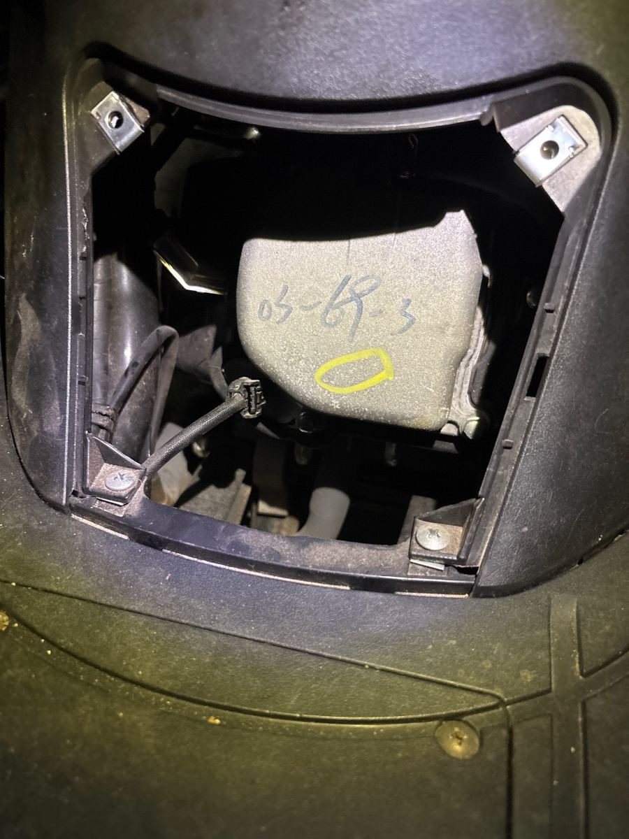

Sur la première photo, on peut voir le capuchon de bougie juste au dessus du perçage rond du cadre sur la gauche.
Il est possible de le retirer par la trappe retirée sur la seconde photo.

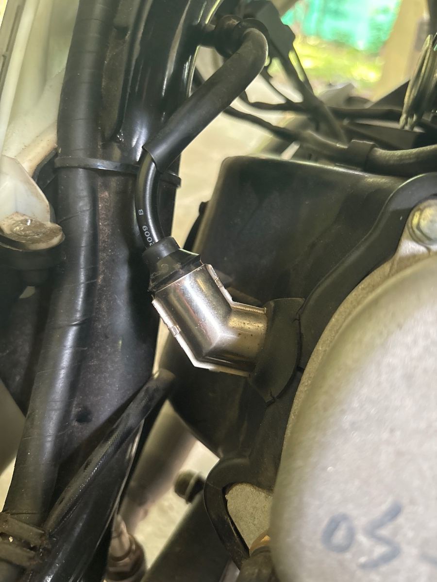

Merci pour la réponse!!  Ça serait donc ça ?
Je force un peu pour retirer c'est ça ?
Tout à fait. Après cela, il faudra dévisser la bougie avec une douille spécifique de 16mm.

Super merci, ne reste plus qu’à me procurer d’une pince pour retirer l’antiparasite qui est fermement inséré.
