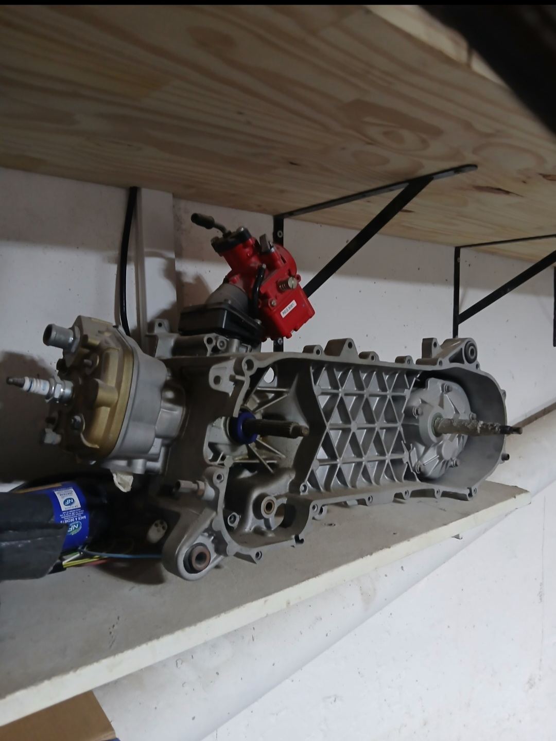

Voici tout ce qui reste du projet : un bloc moteur avec toute la configuration qui va bien, jamais démarré et même jamais fini de monter
Petit résumé de la configuration
Cylindre 70 Metrakit Prorace 2, Pot Stage6 R1400, clapets malossi, cale et pipe Stage6, carburateur 28mm VHST, allumage Doppler, pack variation Malossi etc...
Toutes ces pièces sont neuves et traînent chez moi depuis presque 10 ans.
Il manquait de la motivation, une envie et surtout une base cycle sur laquelle mettre tout ça. Voici la base que je viens d'acheter tout récemment: un Piaggio NRG MC4
Il est tout démonté pour quelques contrôles, pour l'instant on se contentera de ces photos mais j'en referai des plus belles, promis

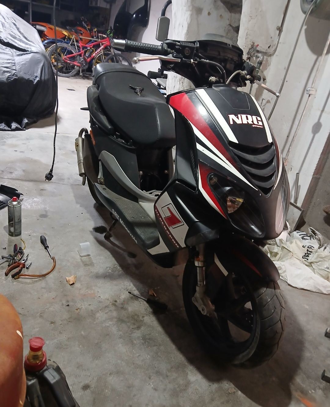

Dans l'optique de le passer au CT j'ai remis au propre le NRG:
Remplacement des clignotants arrières, remplacement des ampoules avant pas des LEDs etc
Il ne manque plus que une plaque d'immatriculation à la bonne taille et ça devrait passer !

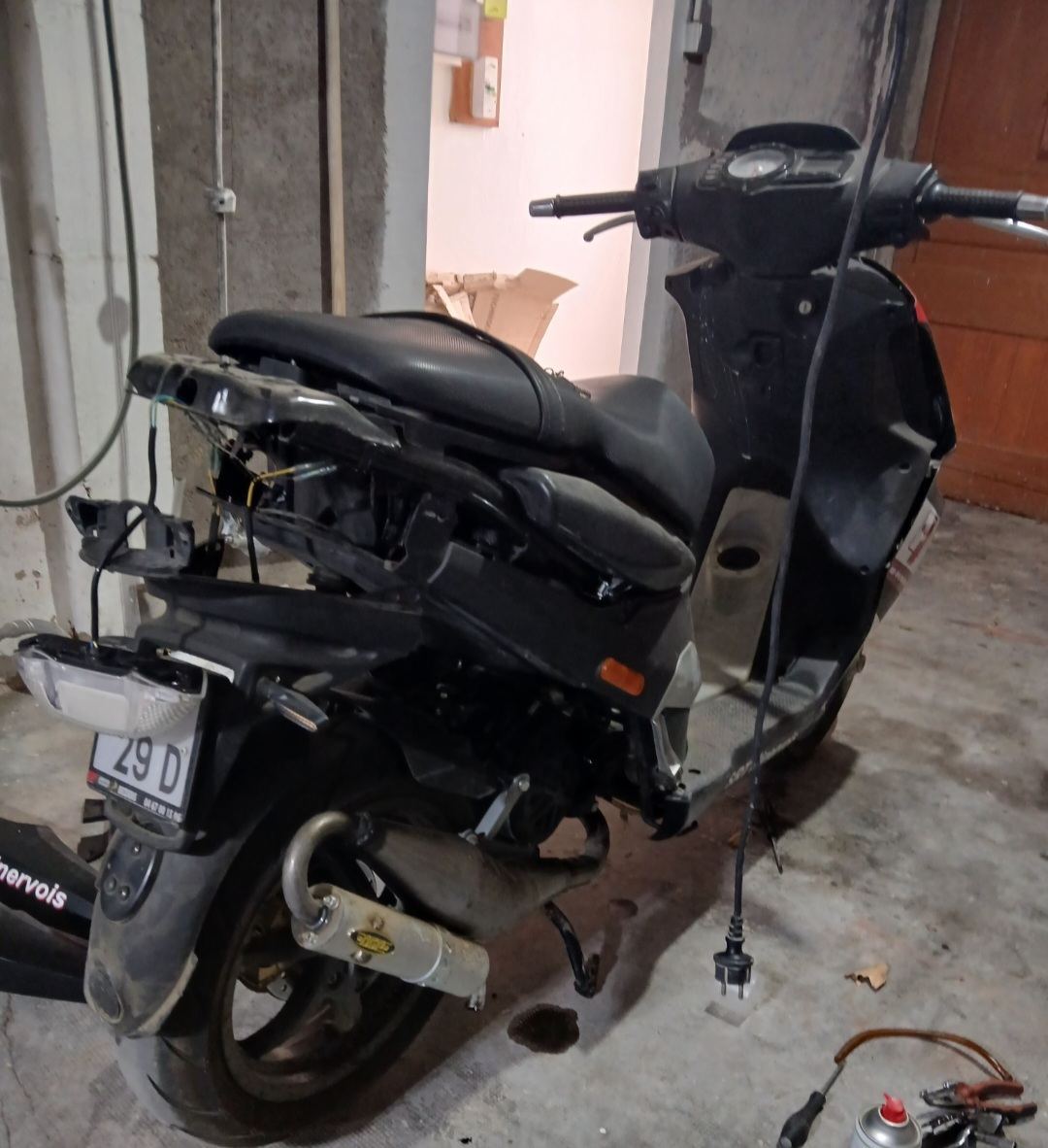

Ensuite j'ai fait un peu joujou, j'ai dépouillé le scooter
Mise en place d'une diode afin d'avoir les deux phares allumés en mode plein phare
Suppression des stickers d'origine et peinture des caches en noir. La peinture est loin d'être parfaite j'ai fait ça vite fait mais ça fera le taff. Je n'ai pas l'intention de bosser plus l'esthétique, j'aime bien le concept du "sleeper" qui paraît d'origine
J'ai fait un petit tour avec histoire de voir si ça marche bien, freine bien etc...
Bon c'est un veau, 75kmh compteur sur le plat, 80+ en descente même mon vieux honda scoopy fait mieux mais là n'est pas l'objectif car le bloc Prorace arrive bientôt. Sinon plutôt plaisant à conduire et pas de problème à signaler
Quelques photos:
Avec ça, l'étape 1 est terminée, étape 2: contrôle technique et enfin après ça les choses sérieuses vont pouvoir commencer !
