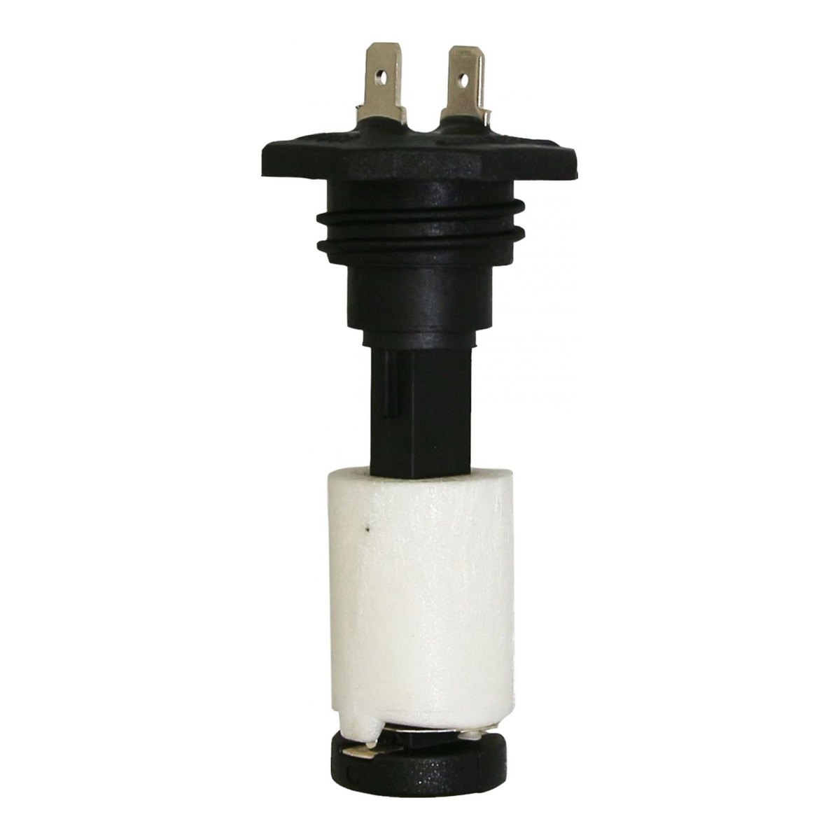

M.C Posté(e) le 9 mars Signaler Posté(e) le 9 mars Bonjour je voulais savoir pourquoi mon voyant jaune orange de l’essence de mon piaggio zip 50 2t 2016 ne s’allume pas j’ai changé sa en pensant que c’était sa mais en fait non qu’est-ce que ça peut être ? L’ampoule du voyant ou les câbles ou fils ?
Alain Posté(e) le 9 mars Signaler Posté(e) le 9 mars Salutations. Pour commencer, il faudrait vérifier qu'il y ait bien une tension de 12 volts qui arrive à l'un des deux câbles. Ensuite, vérifier l'ampoule serait judicieux. Il serait également possible de tester la continuité des fils entre le compteur et le branchement sur la jauge.
M.C Posté(e) le 9 mars Auteur Signaler Posté(e) le 9 mars Ok merci je vais acheter un multimètre et voir et je vous redis sa.
