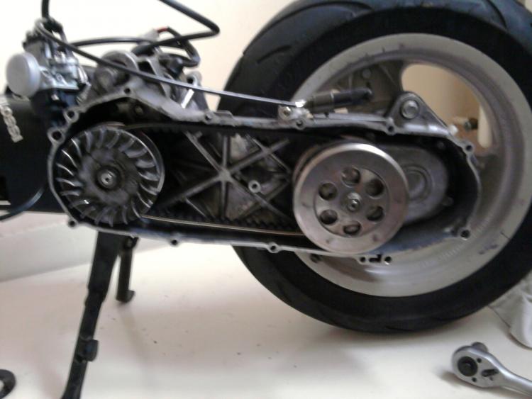

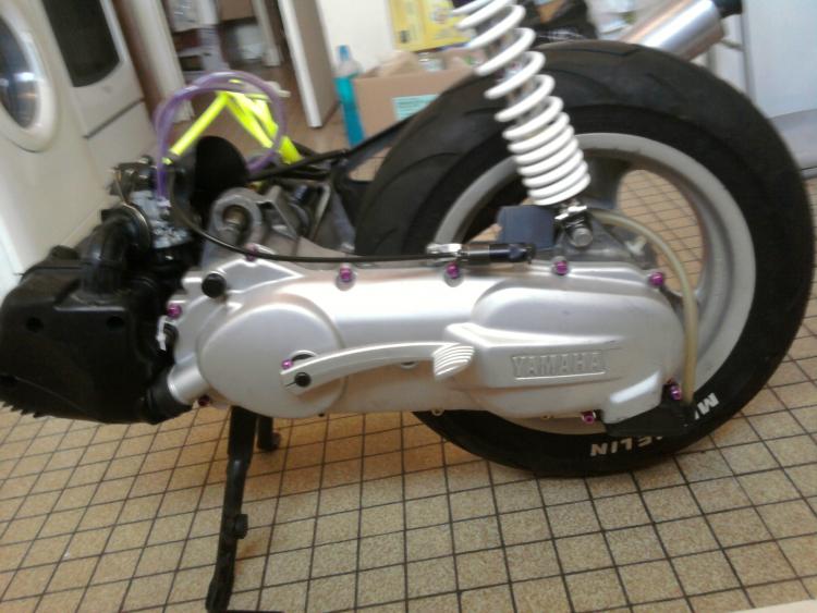

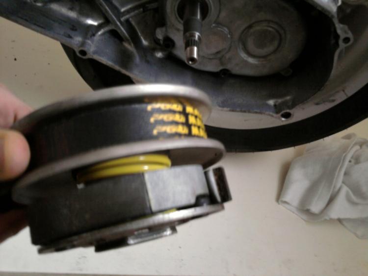

Beubeu-r32 Posté(e) le 14 février 2013 Auteur Signaler Posté(e) le 14 février 2013 Hola todo el mondo !!! Bon, alors après un élan de motivation mercredi soir, j'ai rechangé de transmission .. Pour tenter de régler mon problème de plafonnage de vitesse max , et de tremblement arrivé à fond ... Malheureusement, le test ne fut pas concluent .. Ce soir, sur un 2eme élan de motivation, je suis passé chez seb ...... En essorant la poignet tout le long de la route, en plafonnant a une vmax de 98kmh compteur .. youpiiiii x) Au moment de repartir .... piscine d'huile sur le jolie carrelage de seb ... Et la ..... Vis de carter de transmi qui ce sont désséré , résultat, joint du carter de transmi polini = HS ^^ , huile dans le carter, et surtout huile sur le carrelage de SEB27 !!!! après vérification, il semblerait que le problème sois du au passage de la courroie dans le carter ... elle frote à fond sur le carter .. ( overange ... ) donc va falloir regrater encore le carter, et sa devrais le faire ! :) Aller bisous tout le monde !
