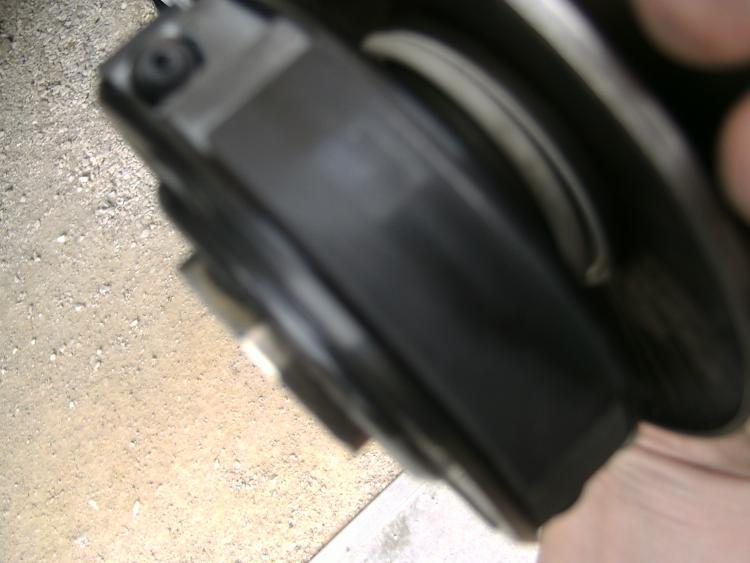

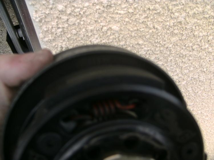

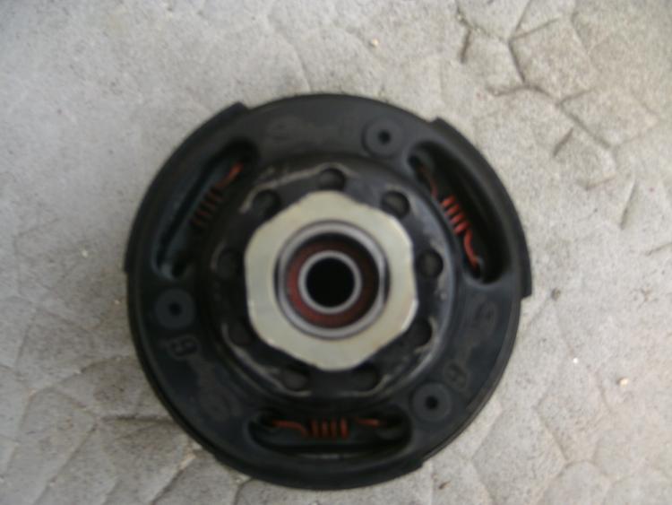

0 Jazzy Posté(e) le 31 mai 2012 Auteur Signaler Posté(e) le 31 mai 2012 Salut , j'ai démonter mon embrayage et j'ai fait quelques photo de mes garnitures . Je vais changer mes ressorts après.
0 alex du 59 Posté(e) le 31 mai 2012 Signaler Posté(e) le 31 mai 2012 (modifié) oui les rouge doit être trop dur je pense sur c et embrayage tu en as des blanc orange est rouge les blanc sont equivaut au jaune malossi tien regarde http://www.scooter-s...-stage-6-a.html tant que il est démonter profite en aussi pour poncer léger tes garniture pour que ca accroche mieux parce que la il sont un peu lisser Modifié le 31 mai 2012 par alex du 59
0 Jazzy Posté(e) le 31 mai 2012 Auteur Signaler Posté(e) le 31 mai 2012 Ouaip , j'ai été voir mon pro pour savoir si il avait du jaune malossi et il m'a dit que les blanc Stage6 c'était les mêmes , donc je les ai pris , je vais essayer de les monter ce soir ;)
