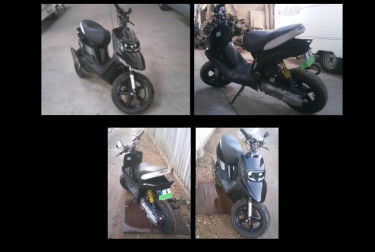

Sauvage Posté(e) le 29 mai 2012 Signaler Partager Posté(e) le 29 mai 2012 Bonjour, alors voilà. J'ai un soucis avec mon scooter, j'ai acheter un scooter d'occasion déjà modifié, mais j'aimerais savoir comment on peut voir la puissance du moteur? Si c'est un kit 80, 70 etc. Je poste une photo du scooter, même si je pense pas que ça va aidé ^^ Merci d'avance. ;) Lien vers le commentaire Partager sur d’autres sites More sharing options...
0 OvrdZ Posté(e) le 29 mai 2012 Signaler Partager Posté(e) le 29 mai 2012 70 j'pense parce que 80 c'est énorme Lien vers le commentaire Partager sur d’autres sites More sharing options...
0 vincentnini2011 Posté(e) le 29 mai 2012 Signaler Partager Posté(e) le 29 mai 2012 Tu démontes ton cylindreet tu mesures le diametre de ton piston Lien vers le commentaire Partager sur d’autres sites More sharing options...
0 Sauvage Posté(e) le 29 mai 2012 Auteur Signaler Partager Posté(e) le 29 mai 2012 C'est difficile à démonté et a remonté? Lien vers le commentaire Partager sur d’autres sites More sharing options...
0 vincentnini2011 Posté(e) le 29 mai 2012 Signaler Partager Posté(e) le 29 mai 2012 nan tranquille Lien vers le commentaire Partager sur d’autres sites More sharing options...
0 gugus61 Posté(e) le 29 mai 2012 Signaler Partager Posté(e) le 29 mai 2012 regarde dejas si c pas écrit 49 ça va peut être t'éviter de démonter pour rien ^^ Lien vers le commentaire Partager sur d’autres sites More sharing options...
0 Shikascoot Posté(e) le 30 mai 2012 Signaler Partager Posté(e) le 30 mai 2012 C'est facile à démonter mais si t'en a jamais démonté, fait toi accompagné de quelqu'un qui s'y connait un minimum ca t'évitera de faire des conneries ;) Lien vers le commentaire Partager sur d’autres sites More sharing options...
0 Rotor Posté(e) le 30 mai 2012 Signaler Partager Posté(e) le 30 mai 2012 Tu as juste à déculasser. Lien vers le commentaire Partager sur d’autres sites More sharing options...
